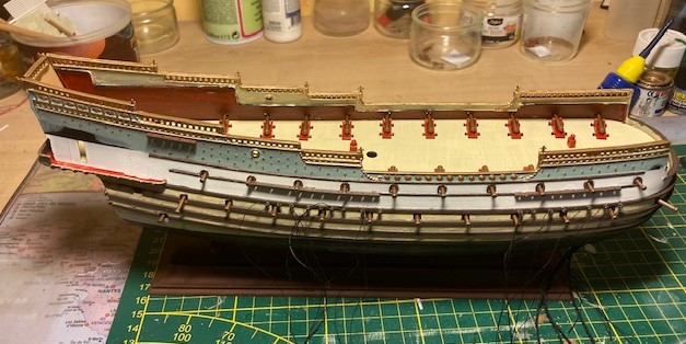

Message par Marley55 Lun 17 Oct 2022 - 19:53
Bonsoir à tous
Tout d'abord, merci à ceux qui suivent notre montage, Serge et moi. Des encouragements, ça fait toujours plaisir.
Je suis très content de faire cette maquette avec Serge, malgré la distance, ce site nous permet de le faire et c'est super. D'autant plus que j'ai fait ce bateau il y a plusieurs années, mais celui-ci n'a pas supporté les nombreux déménagements.
Pour le Saint Louis, j'ai un peu galéré pour mettre le deuxième pont. J'ai dû monter le deuxième pavoi et le deuxième pont à quatre mains. Une bonne nuit de séchage et ça tient.
J'ai terminé le premier feuillet. On va attaquer le deuxième feuillet avec les différents ponts le chateau arrière et la proue du navire.
Voici l'avancée du voilier
Bonne soirée à tous
Thierry
Vaisseau SAINT LOUIS 1/200ème Réf 80837 - Page 2 Img_5315
Vaisseau SAINT LOUIS 1/200ème Réf 80837 - Page 2 Img_5316
