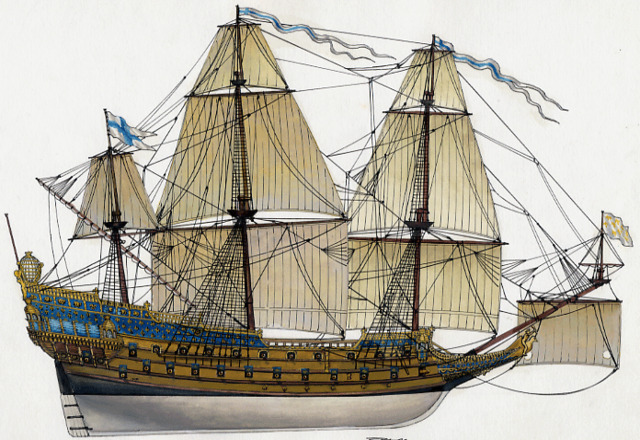

BELLE MAQUETTE DE CHEZ HELLER AU 1/200 et qui sera réalisée en étroite collaboration avec l'ami Marley 55 que je remercie d'avance pour ces précieux conseils et technicités qui ne manqueront pas au cours la la réalisation de vaisseau
Serge
Fait historique :Vaisseau SAINT LOUIS 1/200ème Réf 80837 Lesain10
La bataille de la HOUGUE  - 29 MAI 1692 -
Chargé par Louis XIV de protéger l'embarquement de troupes destinées à l'attaque de l'Angleterre, l'amiral Tourville, avec seulement 44 vaisseaux, engage le combat, sur ordre du roi, contre 89 navires anglo-hollandais le 29 mai 1692. Après 12 heures de lutte, il doit se retirer. Mais, au cours de sa retraite, 12 de ses vaisseaux endommagés se réfugient dans la rade de Saint-Vaast-la-Hougue, où ils sont incendiés ; 3 autres sont brûlés dans la rade de Cherbourg (2-3 juin). Après ce désastre, Louis XIV renonça à son projet de débarquement en Angleterre.
ce combat naval fut livré par l amiral Tourville pendant la guerre de la ligue d'Augsbourg, en face de la pointe de Barfleur, au N.-E. de la presqu'île du Cotentin.

Message par Marley55 Dim 25 Sep 2022 - 17:07
Jolie croquis du navire.
Je crois que le St Louis a été détruit en même temps que le Soleil Royal.

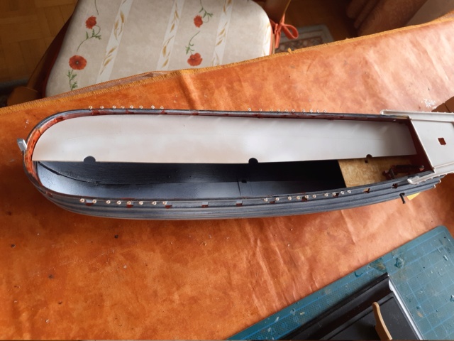

Message par SERGE22380 Ven 14 Oct 2022 - 14:31
J 'ai attaque la coque en peinture.
Peinture à l'huile additionnée d'une pointe de Liquin Original pour fluidifier la peinture à l'huile surtout pour une grande surface pour la première couche, je pense qu'il en faudra peut-être au moins deux après une très long temps de séchage ce qui me permettra de commencer à préparer mes voiles.
Pour ce faire, j'utilise deux peintures, la Terre de sienne brûlée n° 074 de chez Winsor & Newton et une peinture blanche de chez Rembrant, le tout avec un peu de Liquin Original, Voici ce que cela donne.
Pour étaler le tout, j'utilise un pinceau N° 08 langue de chat à poil de martre, souple pour travailler sur la pointe, la tranche et le plat.
Petite anecdote ; l'utilisation d'un pinceau poils de Martre est reconnu de tous les professionnels comme étant le plus prestigieux et celui possédant de grandes qualités;
le poil de Martre est de couleur fauve, très Souple et élastique pour étaler la peinture.
Vaisseau SAINT LOUIS 1/200ème Réf 80837 3010
SERGE22380
SERGE22380
Messages : 1233
KURZ aime ce message

Message par Marley55 Ven 14 Oct 2022 - 15:52
Bonjour Serge
Super, ça avance. Je vais suivre ta technique que j'utiliserai pour mon prochain bateau. Il n'est jamais trop tard pour apprendre.
Je prend note des produits. Dis moi juste où tu les trouves (huiles, pinceau, etc...). Dans ma Meuse profonde, il n'y a pas de boutique pour ce genre de produits, même sur Nancy on ne trouve pas grand chose. C'est pour cela que j'achète souvent en ligne.
Une autre question, tu veux faire les voiles en papier mouchard. C'est parce que tu n'as pas de tissu coton ou par choix de ta part ? Car si c'est parce que tu n'en as pas, je peux t'en envoyer. J'ai un gros stock de vieux draps en coton.
