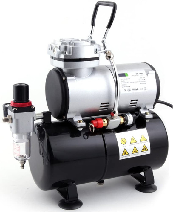

J'ai ce modèle depuis pratiquement 10 ans et qui fonctionne farpaitement  demon6
Un Fendga mais sous la marque vidaXL, qui est exactement le même
Comme quoi acheté du top au début est un bon "investissement" = environ 12 € par an
Nettoyage/Entretien compresseur 61nwsi10
Mais en parcourant youtube je "tombe" sur une vidéo de la chaîne Plastikdream (que je recommande aux débutants...  et aux autres Very Happy )
Le youtubeur à eu un blem avec un compresseur dont la cuve d'air c'est percé because la rouille  Embarassed
Perso je purge régulièrement le bocal en verre où l'humidité se concentre mais jamais la cuve elle même
Donc acte. Je dévisse l'écrou sous la cuve rien ne se passe
Je mets le compresseur en route et là  affraid

J'avoue n'avoir jamais purger cette cuve  Embarassed et j'ai encore appris un truc ce jour  très bon 1

J'ai eu un réservoir d'un compresseur bicylindre du même type qui a percé car complètement corrodé,  je l'ai changé et depuis je retire systématiquement le bouchon de vidange quand j'arrête de m'en servir.
Il est surprenant qu'aucun traitement de surface ne soit fait à l'intérieur de la cuve (peinture, zingage ou autre)
Il y a possibilité de se procurer des pièces de rechange pour ces compresseurs vendus sous différentes marques

Il faut bien qu'il y ait une obsolescence (plus ou moins programmée)  What a Face
Par contre pour le stockage entre 2 emplois, c'est bien indiqué sur la notice
• Employez la vis de purge pour vider l’eau condensée du réservoir.
Il faut juste lire la notice  lol22l!

skyshark a écrit:J'ai eu un réservoir d'un compresseur bicylindre du même type qui a percé car complètement corrodé,  je l'ai changé et depuis je retire systématiquement le bouchon de vidange quand j'arrête de m'en servir.
exemple pour une cuve 3l :
https://www.manomano.fr/p/reservoir-de-pression-3l-pour-as186-1811307
C'est la condensation qui provoque ce genre de soucis.
Malheureusement un traitement interne pour ce genre de cuve explose son prix. Et on n'est pas a l’abri d'un accident a moins d'avoir une garantie de 25 ans...

Une garantie de 25 ans, si tu ne purges pas la cuve comme notifié dans la notice, tu l'auras quand même dans le baba  Very Happy

Ça me rappelle un compresseur industriel qui fonctionnait dans un environnement assez poussiéreux et sans filtres. Il ne tenait plus la pression. Verdict une cuve pleine de saletés accumulés durant des années. Bon pour la poubelle

Tu as bien fait de faire ce petit rappel, il n’y a pas que le décanteur à purger , mais aussi le réservoir.
