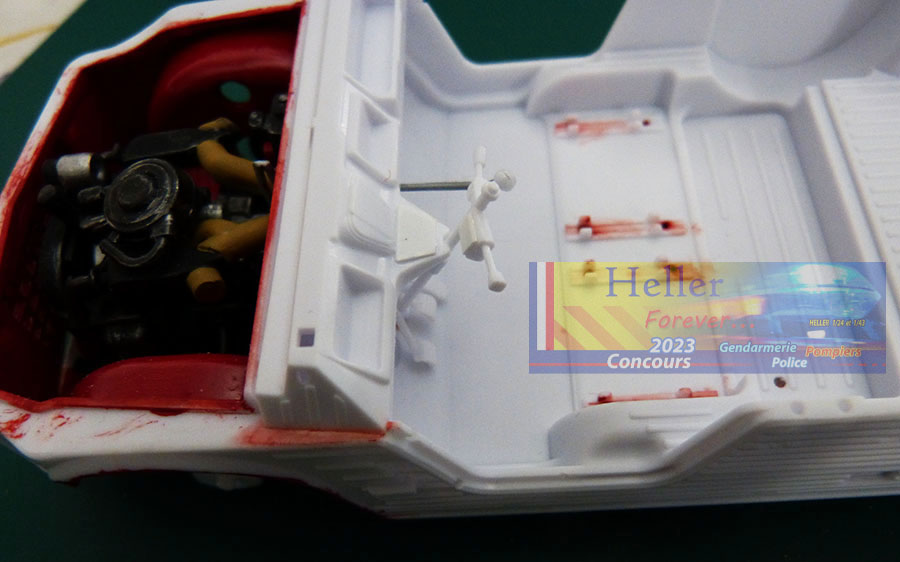

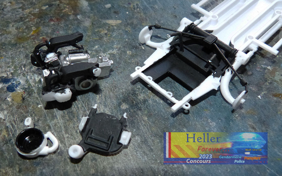

Suites montage... Moteur et châssis.
On continue les assemblages du bloc moteur et sa mise en peinture à base de noir et d'aluminium.
Tout l'intérieur du châssis est en noir mat Humbrol 33.
Le bloc moteur se positionne bien sur l'avant.
CITROËN MEHARI pompiers du Var 1/24ème Réf 80760. - Page 2 Mzohar37
CITROËN MEHARI pompiers du Var 1/24ème Réf 80760. - Page 2 Mzohar38
CITROËN MEHARI pompiers du Var 1/24ème Réf 80760. - Page 2 Mzohar39
CITROËN MEHARI pompiers du Var 1/24ème Réf 80760. - Page 2 Mzohar40

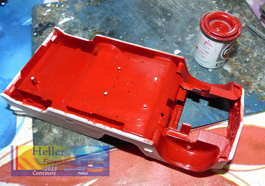

3/ Carrosserie :
Avant de fixer le châssis moteur sous la carrosserie, il faut passer en peinture tout le dessous de la caisse ainsi que la totalité du coffre moteur.
C'est la teinte "rouge pompiers" d'extérieur qui est utilisée sur 2 phases de peinture :
a/ On commence avec 2 couches de rouge mat Humbrol 153 aux pinceaux doux.
b/ On termine cette étape avec une couche fine de rouge brillant (Humbrol 19 ou Airfix G1) par un lavis transparent afin de donner au final un rendu semi brillant "opérationnel" sans toutefois tomber dans un aspect trop laqué.
CITROËN MEHARI pompiers du Var 1/24ème Réf 80760. - Page 2 Mzohar41
CITROËN MEHARI pompiers du Var 1/24ème Réf 80760. - Page 2 Mzohar42
CITROËN MEHARI pompiers du Var 1/24ème Réf 80760. - Page 2 Mzohar43
CITROËN MEHARI pompiers du Var 1/24ème Réf 80760. - Page 2 Mzohar48

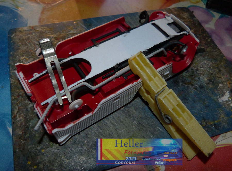

Après séchage complet et pour renforcer la fixation de l'avant du bâti moteur, on peut maintenant coller en place le "chasse neige" inférieur repris précédemment et dont il faut retailler à la scie Tiger la base à angle droit et recouper en biseau les 2 extrémités du châssis pour s'en servir comme butées inclinées de collage.
CITROËN MEHARI pompiers du Var 1/24ème Réf 80760. - Page 2 Mzohar49
CITROËN MEHARI pompiers du Var 1/24ème Réf 80760. - Page 2 Mzohar50
CITROËN MEHARI pompiers du Var 1/24ème Réf 80760. - Page 2 Mzohar54
Pour clore cette étape, on peut aussi installer le long échappement côté gauche (dans le sens de circulation) après peinture sur grappe de la pièce en aluminium mat.
Quelques pinces de maintien sont nécessaires pour sa fixation.
Ne pas oublier non plus de retailler à angle droit son embout extérieur et le percer.

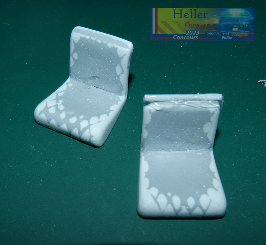

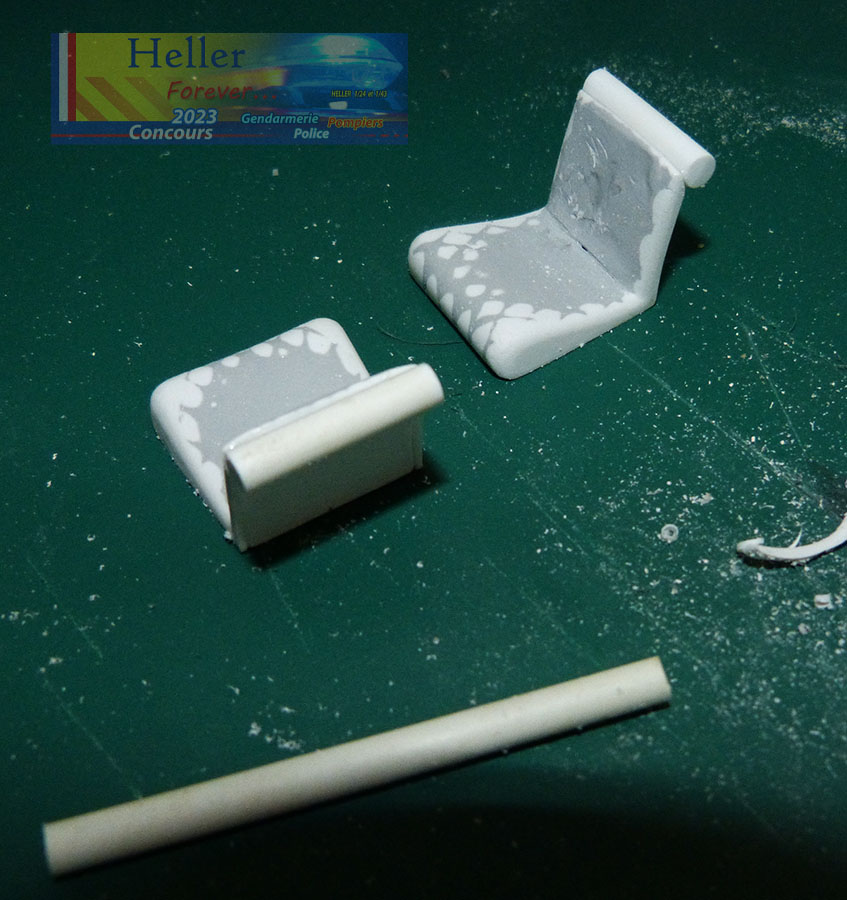

4/ Préparation des sièges avant :
Les 2 sièges avant de la boite proviennent des grappes de la 2cv et sont faux pour la Méhari...
Il y a 2 choses à corriger surtout : Le revêtement de surfaces et les dossiers trop hauts.

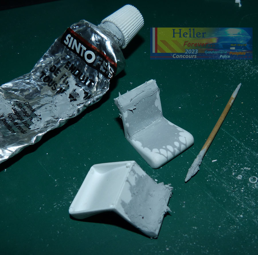

On commence donc par boucher toute la gravure en croisillons d'origine au mastic Sintofer de carrossier.
Puis grosses séances de ponçage pour lisser tout ça au mieux... certains méplats sont rebouchés entre temps à la colle épaisse classique puis reponcés.
CITROËN MEHARI pompiers du Var 1/24ème Réf 80760. - Page 2 Mzohar55
Il faut ensuite scier les 2 hauteurs des dossiers à la scie Tiger et ajouter de la matière (sections de profilés ronds Evergreen) sur l'arrière pour recréer un arrondi volumineux.
L'intérieur du poste de conduite reçoit son lot de 3 pédales en tenant compte de l'emplacement de l'axe du volant.
On rajoute ensuite du mastic sur ces arrondis pour combler les raccords de formes des dossiers.
CITROËN MEHARI pompiers du Var 1/24ème Réf 80760. - Page 2 Mzohar56
CITROËN MEHARI pompiers du Var 1/24ème Réf 80760. - Page 2 Mzohar57
CITROËN MEHARI pompiers du Var 1/24ème Réf 80760. - Page 2 Mzohar58
CITROËN MEHARI pompiers du Var 1/24ème Réf 80760. - Page 2 Mzohar59

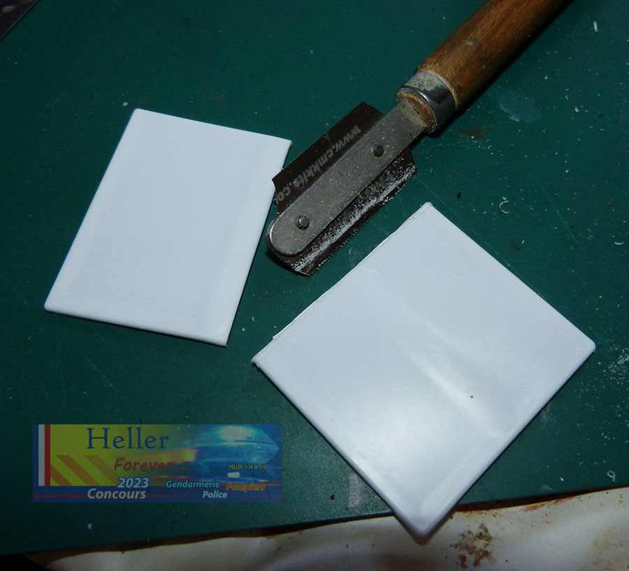

La partie centrale légèrement cannelée dans la réalité comprenait 5 sillons dans les plis du cuir.
Plutôt que d'envisager une regravure sur mastic, toujours un peu délicate, cette section est ajoutée avec de la bandelette en adhésif métallique, matériau qui a l'avantage d'être gravé sans soucis et avec précision.
Chèque section est donc gravée à plat à la pointe d'un porte mine à la règle métallique avant leur pose sur chaque siège.
La longueur totale est prévue en un seul morceau pour couvrir les coussins et dossiers.
CITROËN MEHARI pompiers du Var 1/24ème Réf 80760. - Page 2 Mzohar61

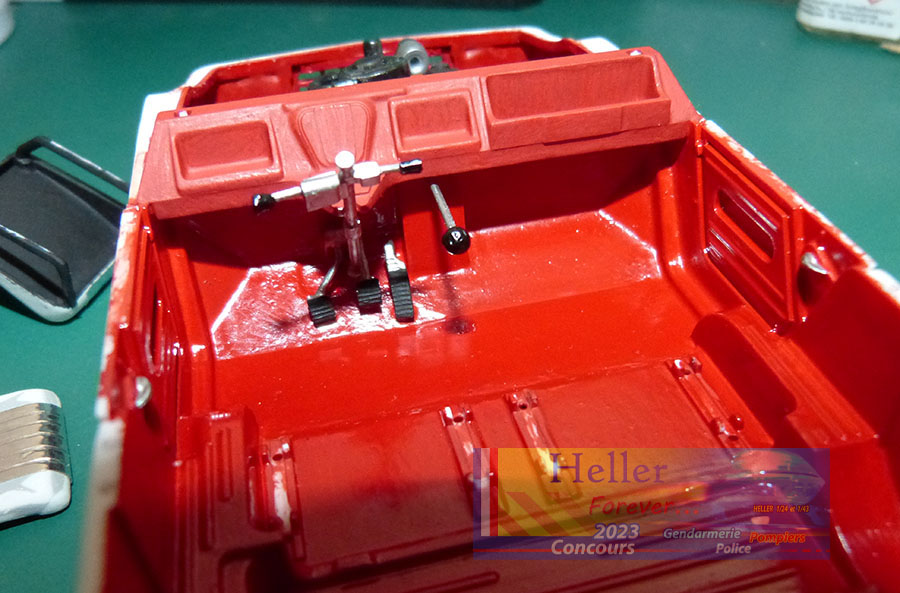

5/ Intérieur conduite :
On continue à ce stade l'équipement du poste conducteur avec l'axe du volant en place et le recollage du pommeau du levier de vitesses légèrement grossi à la colle épaisse.
Le boitier caréné supérieur du volant reçoit un complément de carte plastique taillé en trapèze pour cacher une vilaine retassure de plastique à ce niveau.
CITROËN MEHARI pompiers du Var 1/24ème Réf 80760. - Page 2 Mzohar64
CITROËN MEHARI pompiers du Var 1/24ème Réf 80760. - Page 2 Mzohar65
On peut aussi préparer les portières latérales qui seront collées fermées (Heller permet aussi de les coller ouvertes...). Elles sont chacune en 2 pièces pour la tôle interne et extérieure. On n'oublie pas au passage les 2 poignées d'ouverture côté intérieur. Celles de l'extérieur seront collées ultérieurement.
CITROËN MEHARI pompiers du Var 1/24ème Réf 80760. - Page 2 Mzohar66
Toute la partie conduite est peinte en rouge avec le même procédé que pour le compartiment moteur (2 couches de rouge mat et une couche diluée de rouge brillant).
Le dessous des sièges est en noir mat avant de les coller définitivement en place dans les rainures du plancher.
Pour les finitions à ce stade, les structures de l'axe du volant et des pédales sont en aluminium avec les repose pieds en noir mat et les pommeaux du levier de vitesses et des axes du clignotant en noir satiné Humbrol 85.
CITROËN MEHARI pompiers du Var 1/24ème Réf 80760. - Page 2 Mzohar67
CITROËN MEHARI pompiers du Var 1/24ème Réf 80760. - Page 2 Mzohar68
CITROËN MEHARI pompiers du Var 1/24ème Réf 80760. - Page 2 Mzohar69
CITROËN MEHARI pompiers du Var 1/24ème Réf 80760. - Page 2 Mzohar70

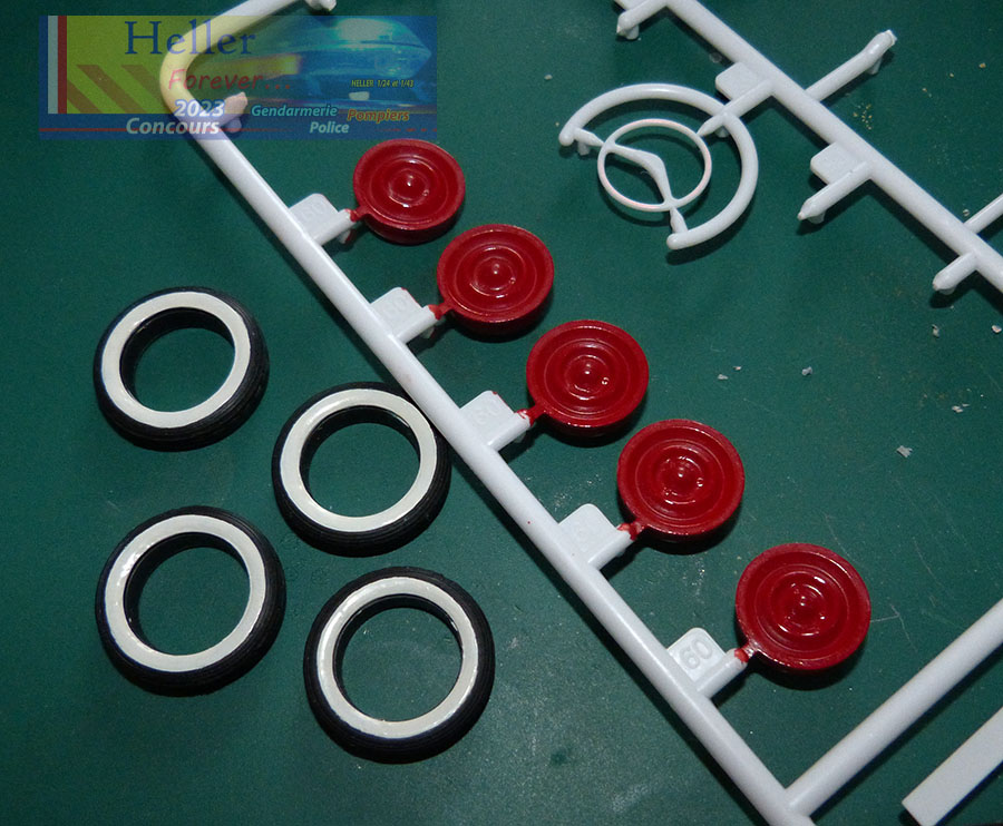

6/ Roues :
Il faut déjà préparer les roues.
Celles du véhicule représenté ici ont leurs pneus bordés de blanc du plus bel effet avec les pièces de jantes en rouge.
Les 4 pneus en vinyle sont donc peints à main levée en blanc satiné Humbrol 130 au pinceau doux et en suivant la gravure circulaire de chaque pièce. 2 couches sont nécessaires.
Ils sont ensuite emboités à blanc sur chaque jante avec un renfort de fixation par capillarité à la colle fluide Tamiya.
Les versos de jantes internes sont en noir mat.
En prévision, l'intérieur du capot moteur est en rouge peint sur grappe et les 2 sièges collés reçoivent une couche de noir satiné Humbrol 85.
CITROËN MEHARI pompiers du Var 1/24ème Réf 80760. - Page 2 Mzohar71
CITROËN MEHARI pompiers du Var 1/24ème Réf 80760. - Page 2 Mzohar72
CITROËN MEHARI pompiers du Var 1/24ème Réf 80760. - Page 2 Mzohar73
CITROËN MEHARI pompiers du Var 1/24ème Réf 80760. - Page 2 Mzohar74
CITROËN MEHARI pompiers du Var 1/24ème Réf 80760. - Page 2 Mzohar75
CITROËN MEHARI pompiers du Var 1/24ème Réf 80760. - Page 2 Mzohar76

CITROËN MEHARI pompiers du Var 1/24ème Réf 80760. - Page 2 Mzohar79
Il faut donc retailler la pièce du cadre et positionner le tout entre les montants.
On colle aussi le volant à peindre en noir mat et noir satiné.
La roue de secours à placer à l'arrière côté droit doit être "emballée" dans une housse noire... ce détail est représenté avec de l'adhésif aluminium qui permet d'empaqueter sans problème la roue entière.
Cet enrobage est en noir satiné Humbrol 85. Le tout est collé dans son compartiment arrière droit prévu à cet effet.
Le beau pare brise transparent est positionné à cette étape pour recevoir aussi le cadre de la bâche à venir.
CITROËN MEHARI pompiers du Var 1/24ème Réf 80760. - Page 2 Mzohar80
CITROËN MEHARI pompiers du Var 1/24ème Réf 80760. - Page 2 Mzohar81
CITROËN MEHARI pompiers du Var 1/24ème Réf 80760. - Page 2 Mzohar82
8/ Pare chocs spécifiques :
On prépare ensuite les 2 longues mains courantes spécifiques à cette version sur la benne arrière. C'est du tube plié et courbé en sections Evergreen pour les bords supérieurs de la carrosserie arrière collées sur des bases en rectangles de carte plastique.
Le rétroviseur du conducteur est collé délicatement sur le centre du montant supérieur du pare brise. Il sera en noir satiné avec son miroir en Chrome Silver de chez MrMetal Color 211.
Les faces internes des 2 montants reçoivent une surépaisseur manquante en carte plastique taillée aux bonnes dimensions.
les montants du pare brise sont peints en noir mat Humbrol 33.
