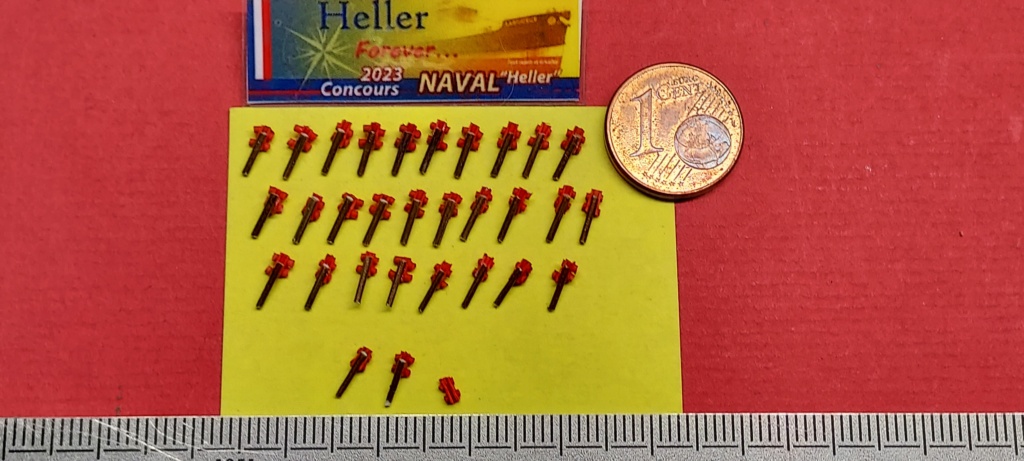

Message par Jacques Jeu 18 Mai 2023 - 16:09
Pas de grosses avancées ...
Pour commencer, j ai repris la coque et rectifié les débords rouges des sabords ...
On voit sur cette partie, la rambarde que j ai accrochée  ...
Vaisseau le PHENIX 1/600ème Réf 59131 - Page 11 Hell4590
Vaisseau le PHENIX 1/600ème Réf 59131 - Page 11 Hell4592
Et j ai armé mes canons ... Il y en aurais 28 sur la 1ère batterie ...
Il me reste à mettre une goutte de peinture sur l arrière et sur l avant là ou j ai coupé ...
Le visuel est trompeur dans les proportions car on l impression que l avant du canon est très long ... Sur un canon de 5mm de long, il y a 2 mm sur le chariot et 3 mm sur l avant ...
Ceux ci était destinés à me faire la main, je verrais sur la 2ème batterie si je ne fais pas moitié moitié ...  scratch ...
Les 3 en bas sont 2 en rab et si tout va bien ils seront recyclés sur la 2ème batterie ... Et le chariot seul étant plus petit, il sera utilisé pour les ponts supérieur ...
Vaisseau le PHENIX 1/600ème Réf 59131 - Page 11 Hell4591
A suivre donc ...

Message par Lostiznaos Jeu 18 Mai 2023 - 17:30
Ce n'est pas pour t'ennuyer, mais je trouve les tubes très avancés sur l'avant des affûts...
C'est lié à l'épaisseur de la coque?

Message par Jacques Ven 19 Mai 2023 - 4:20
Merci Gilles pour ton suivi et ta remarque constructive ...
Oui moi aussi ça me choque ... Mais quand je mesure ce n est pas si déconnant ... Sur 5mm, 2 reposent sur le canon et 3 sont sur l avant ...
Mais j y réfléchis ...  scratch ... Car j ai peut être pris 5 pour effectivement contre balancer la forte épaisseur du plastique de la coque  ...
Les solutions sont soit je passe à 4mm (2+2) ou soit je recule (pour faire 2,5+2,5) mais dans ce cas là la base du canon est trop arrière il me semble ...

Message par Lostiznaos Ven 19 Mai 2023 - 5:35
A ta place, je ne toucherais à rien du travail déjà fait. ce qui compte vraiment c'est que tu aies au final des canons qui sortent correctement du bordé!
Bonne continuation surtout, tu prépares un chef d'oeuvre!

Bon j ai repris hier soir et j ai compris mon erreur ... J ai calé mon canon trop en avant sur le chariot croyant que le fut se plaçait au niveau des roulettes arrière ... Alors qu il fallait ce caler sur l arrière du chariot ...  Wink ... D ou l écart ...

Message par Lostiznaos Sam 20 Mai 2023 - 6:20
pour les canons qui seront visibles sur les gaillards, normalement le bouton à l'arrière du tube dépasse un peu de l'affût. Une affaire d'équilibrage des masses.
Mais une fois de plus, pour les batteries basses, c'est le dépassement sur la muraille qui fera l'effet visuel, tu as intérêt à garder une marge d'ajustement je pense.
