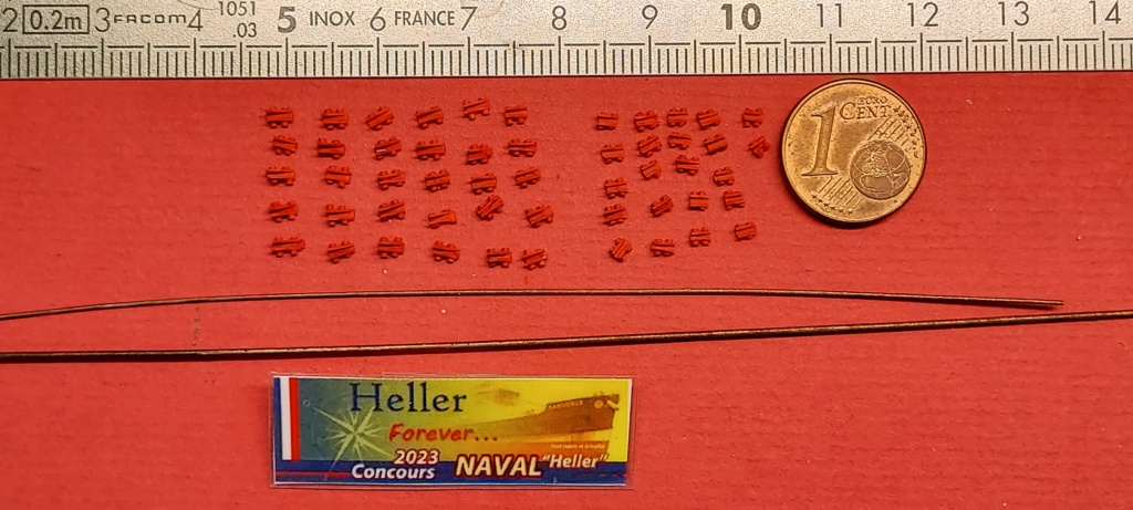

Le travail du jour ...
Ce matin mise en peinture ...
Les chariots sont prêts et les canons prêt à être débités ...
Vaisseau le PHENIX 1/600ème Réf 59131 - Page 12 Hell4627
Cet après midi mise en place des canons sur les chariots ...
J ai calé mes canons pour la 2ème batterie plus en arrière par rapport aux 1er ... C est mieux comme ça ...
Les canons des ponts supérieur sont sur un diamètre plus fin ... Pour respecter la réalité ..

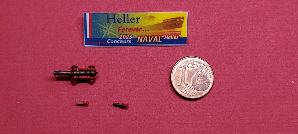

Juste une petite comparaison avec une pièce d artillerie du SUPERBE au 1/150ème ...
C est une pièce de 18, sur le pont supérieur d un vaisseau de 74 ...

Très beau travail. C'est bien d'avoir mis en comparaison les canons au 1/150°. On devine encore plus le travail fourni.
Bonne continuation

Merci Thierry ... Oui j ai trouvé marrante l idée de la miniature du canon de 18 à celui de HELLER au 1/150ème ... Dommage, je n avais un canon de 36 de monté ...  Wink
Lorsque l on voit le travail réalisé par HELLER sur ses vaisseaux au 1/150ème je reste ébahis par la qualité du travail ... Le seul point faible reste la faiblesse des plans de gréement qui sont trop basique ...

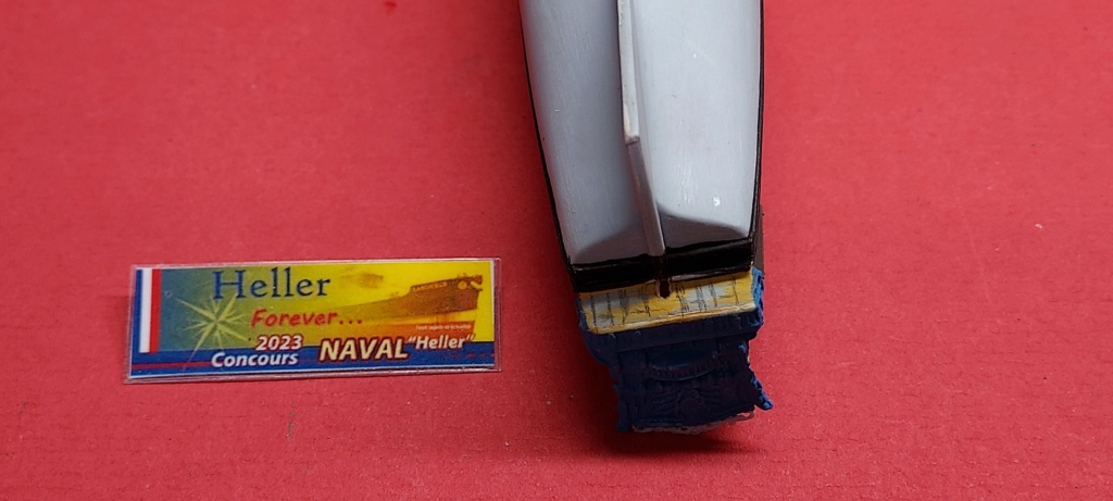

Et le nouveau gouvernail ...
Vaisseau le PHENIX 1/600ème Réf 59131 - Page 12 Hell4632
J ai rectifié le passage du gouvernail qui était trop gros et rond ... J ai remis 2 petits morceaux droit avec de la cyano ... Les traits blancs autour du passage ...

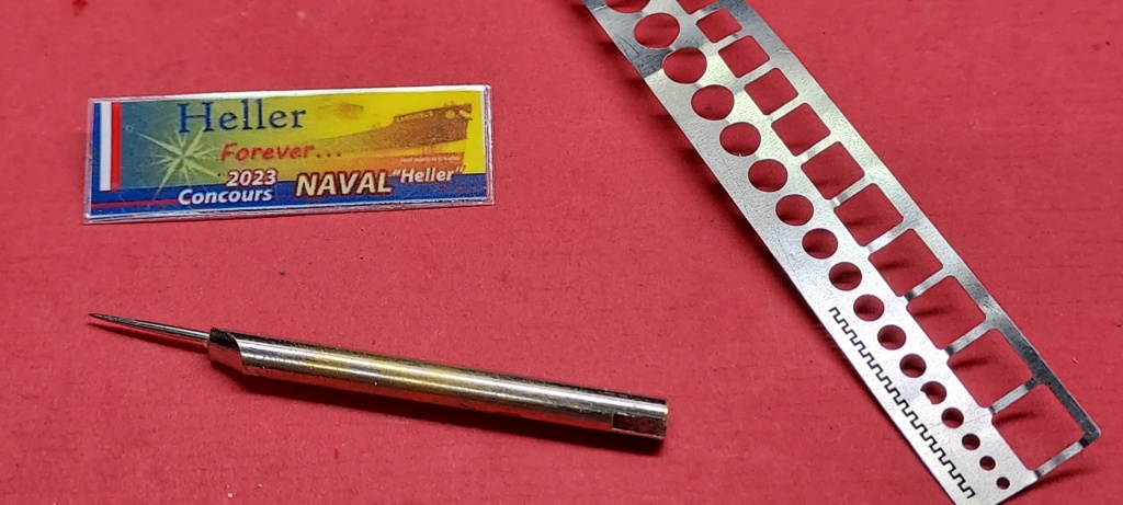

Puis j ai marqué les ouvertures des 4 pièces trappes des canons de chasse ...
Vaisseau le PHENIX 1/600ème Réf 59131 - Page 12 Hell4631
Ma pointe à gravée et des gabarits ... De carrés ...  Very Happy
Vaisseau le PHENIX 1/600ème Réf 59131 - Page 12 Hell4633
Que du coup je n ai pas utilisé ... Car  trop chaud pour tout tenir ...
Donc j ai fait à main levée ... D abord avec la pointe du cutter puis la pointe à pointe ...

J ai rajouté la pièce qui tient le bas du gouvernail ... Le petit triangle blanc ...
Vaisseau le PHENIX 1/600ème Réf 59131 - Page 12 Hell4635
Donc ça c est fait ...

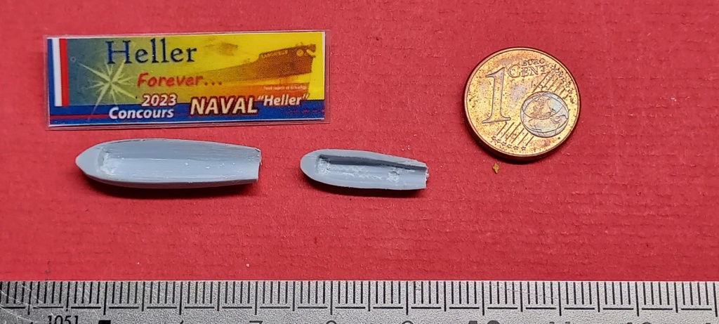

Les chaloupes ... Qui pour rappelle, ont été découpées du pont ... Au début du montage quand j ai attaqué les ponts de mémoires ...
Vaisseau le PHENIX 1/600ème Réf 59131 - Page 12 Hell4634
La grande chaloupe qui a commencé par être évidée ...
Alors que j attaquais l arrière, je me suis dit que je me prenais la tête pour cette partie ... Et qu il y avait plus simple et plus rapide ...
Vaisseau le PHENIX 1/600ème Réf 59131 - Page 12 Hell4637
La preuve ...
J ai fais sauter le tableau arrière ... Et tout va bien ...
Vaisseau le PHENIX 1/600ème Réf 59131 - Page 12 Hell4636

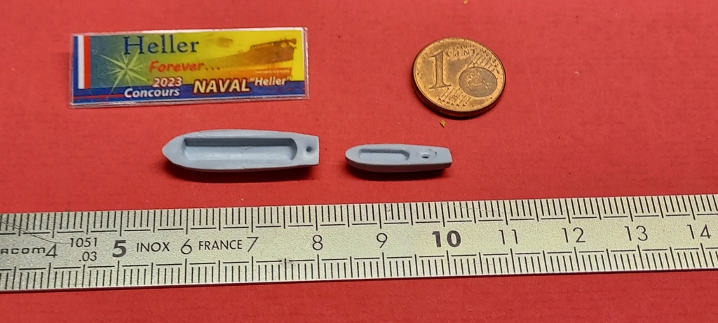

Du coup, je me suis attaqué au petit canot ...
Et ça avance ...
Vaisseau le PHENIX 1/600ème Réf 59131 - Page 12 Hell4638
Voilà c est tout pour ce soir ... Il me manque un canot pour être bien car sur le plan au 1/150ème, il y  a 3 chaloupes ...
Donc j y réfléchis ... La faire ? Je ne pense pas ...

Message par Lostiznaos Mar 13 Juin 2023 - 10:41
Bravo pour l'évidement!
Pour ma part, deux chaloupes ne me choqueraient pas, même si effectivement il serait logique qu'il y en ait deux encatrées l'une dans l'autre sur le pont à l'avant du grand mât.
Après il se peut qu'une ait été perdue en mer! Laughing Laughing Laughing

Message par Soldier of fortune Mar 13 Juin 2023 - 12:54
Boh, tu fais un moulage thermoformé à la bougie en carte fine sur une des deux. Very Happy
Tu places la coque à l'envers collé à la patafix sur une chute de grappe, l'autre bout dans un étau, et c'est plié. Wink
Au pire, t'es pas content et t'en mets que deux.
Merci Jean Pierre ... Je ne veux pas plier ... Je veux faire une forme ...  Very Happy
Merci pour l astuce ...
