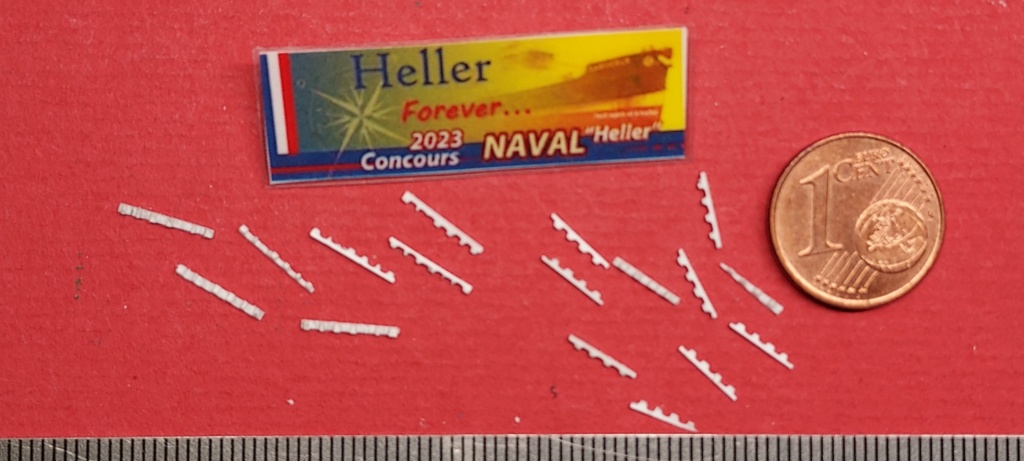

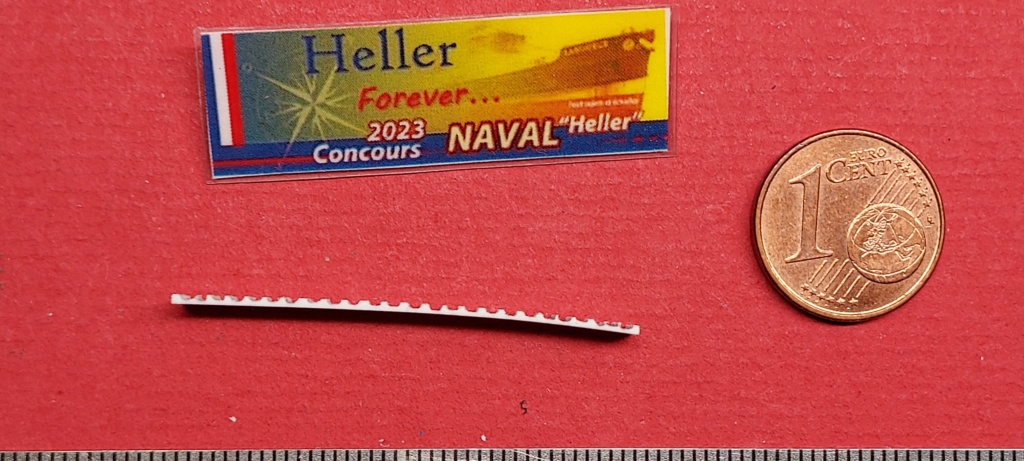

Toujours sur mes caillebotis du pont supérieur...
Après la lime triangulaire  ... Apres la lame du cutter en passage grattage avec la pointe cassée ... Après avoir essayé  avec la lame d une scie à chantourner  ... Le tout dans un bel ensemble d échecs  ...  Very Happy
Je tente une dernière tentative  .... Pour cela je vais utiliser une scie à métaux  ...
Donc, je reprends ma baguette qui m a servis dans  mes 4 tentatives précédentes  ...
Le crantage est à 1mm ...
Vaisseau le PHENIX 1/600ème Réf 59131 - Page 28 20230954
Ce que ça donne....
Vaisseau le PHENIX 1/600ème Réf 59131 - Page 28 20230960
Et avec la découpe des pièces  ...
Vaisseau le PHENIX 1/600ème Réf 59131 - Page 28 20230961
Et après  collage ...
Vaisseau le PHENIX 1/600ème Réf 59131 - Page 28 20230962
Bof et c est le meilleur des résultats obtenus  ...  Wink
Donc j abandonne cette voie ...
Le tulle n étant pas top ...
La solution crantée trop compliquée ....
Je pars sur une autre solution ...

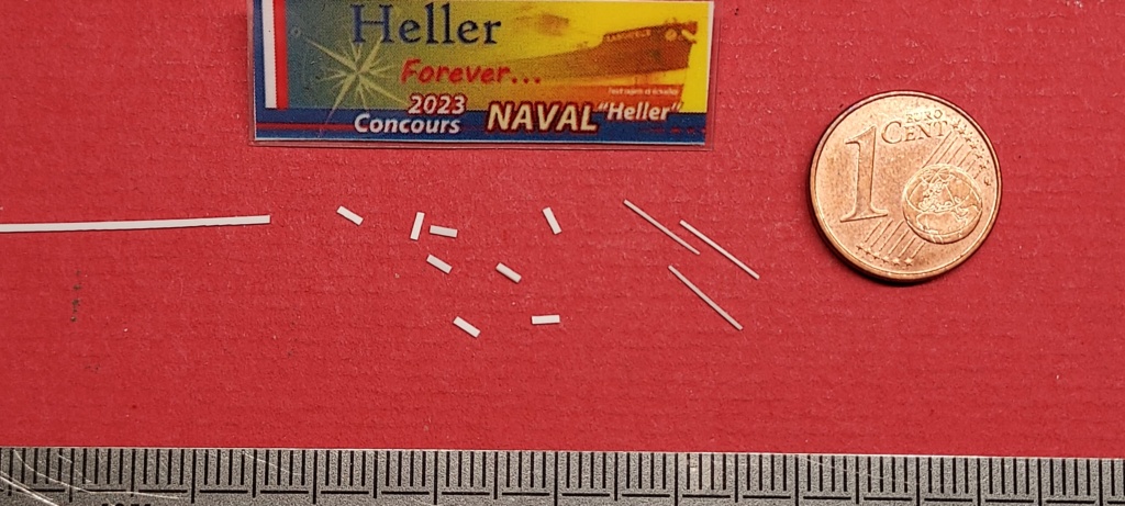

Pour cela la plus fine des baguettes d EVERGREEN ... Que je coupe en longueur de 2mm puis dans une autre plus grande longueur  je coupe en 2 gardant la plus fine des 2 moitiés  ...
Vaisseau le PHENIX 1/600ème Réf 59131 - Page 28 20230963
Et je pose tout ça dans les panneaux ... D abord les longueurs de 2mm puis dessus sont collées mes grandes longueurs  ...
Vaisseau le PHENIX 1/600ème Réf 59131 - Page 28 20230964
Pour moi c est mon meilleur résultat  ... on retrouve l idée  du cailleboti ... Petits carrés  ...
Alors pour l échelle c est encore trop gros mais pour réduire les espacement c est chaud .. . Et y a cette petite épaisseur  ...
Et puis dessus il y aura 3 chaloupe...  Very Happy
A suivre ...
