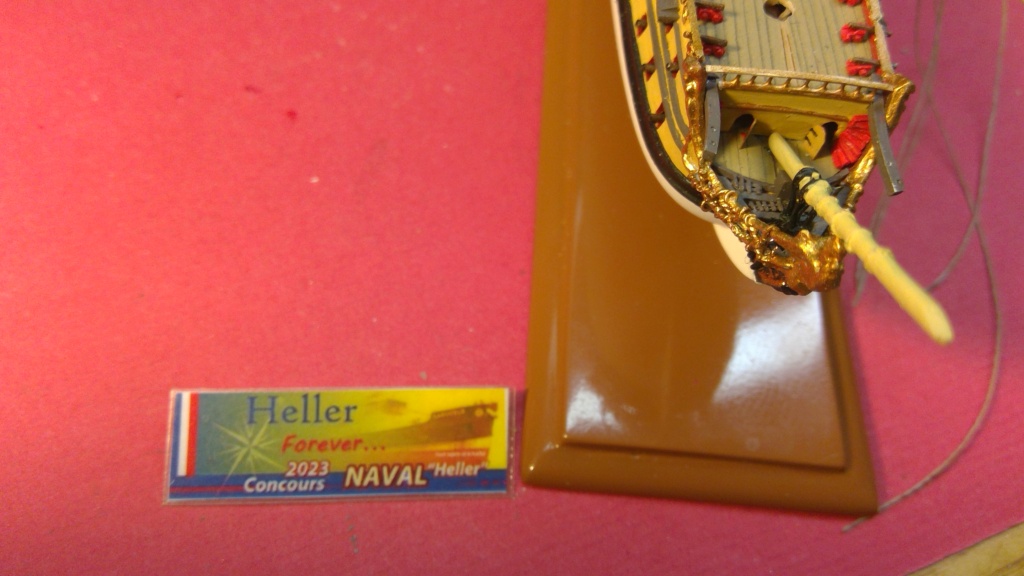

Retour au montage ... Les rembardes sont refaites et posées ...
Et j ai viré le renfort sur le beaupré ... Qui je pense était anachronique ...  Very Happy
Vaisseau le PHENIX 1/600ème Réf 59131 - Page 34 Hell5225

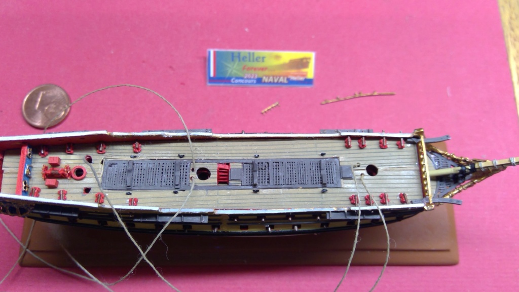

De petites avancées ... Mais un tournant dans le montage ... Si si ...  Very Happy
La mature est mise en place ... Artimon et grand mât sont collés ...
Vaisseau le PHENIX 1/600ème Réf 59131 - Page 34 Hell5229

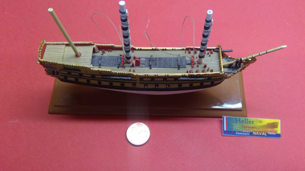

Du coup j ai enchainé avec les mâts de hune ...
Vaisseau le PHENIX 1/600ème Réf 59131 - Page 34 Hell5231

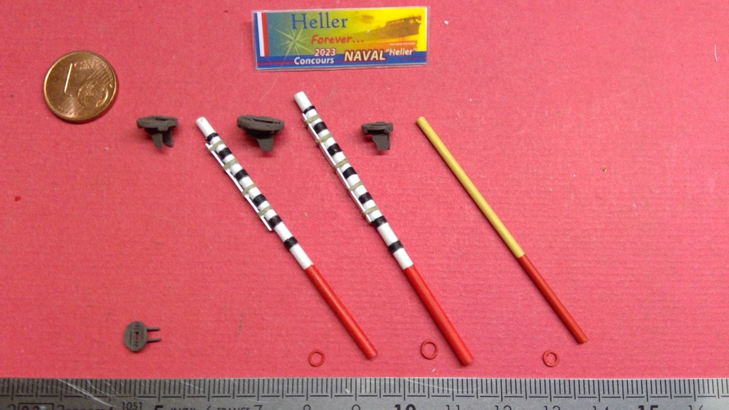

Après une petite transformation ... La base des mâts sont carrés et j ai réduit le diamètre ...
Vaisseau le PHENIX 1/600ème Réf 59131 - Page 34 Hell5230

Soldier of fortune a écrit:Jacques dans sa période mikado et bâtons de sucettes... Very Happy
 Very Happy ... D ici peu je serais sur les cures dents ...
Taille de départ des ronds entre à1,5 et 2 ...
Pour réduire je passe la lame du cutter en racclant puis papier de carrosserie à sec ... La base carré  est faite en râlant 4 côtés puis un coup de lime ....
La hune de l artimon (le dernier mât) a été au final fait sur un carré  ... J ai cassé les angles puis mis un coup de ponçage pour rendre l arrondis ... Le carré  de base étant obtenu automatiquement  ...

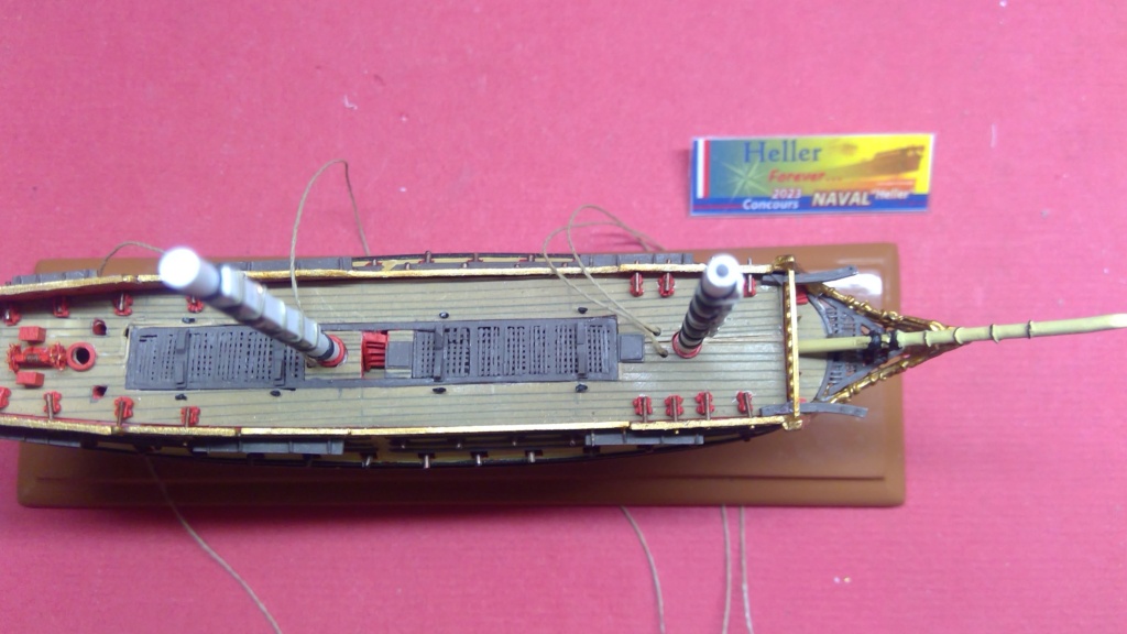

Bon petit travail ce soir ...
Une vue du pont avec ses 2 mâts ...
Vaisseau le PHENIX 1/600ème Réf 59131 - Page 34 Hell5246

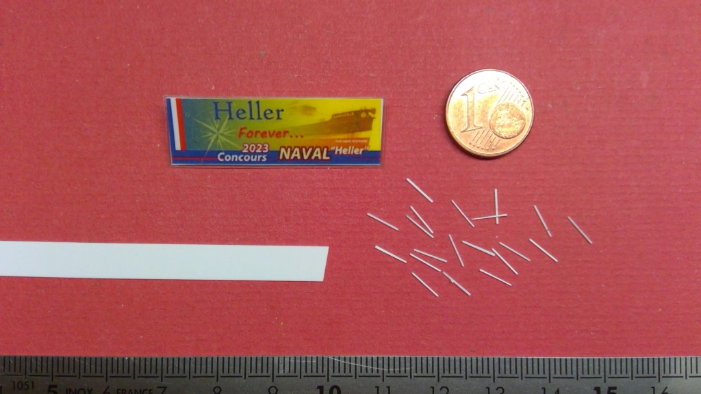

Une petite trentaine de petites longueurs ... Soit 30 taquets d amarrage ...
Vaisseau le PHENIX 1/600ème Réf 59131 - Page 34 Hell5247

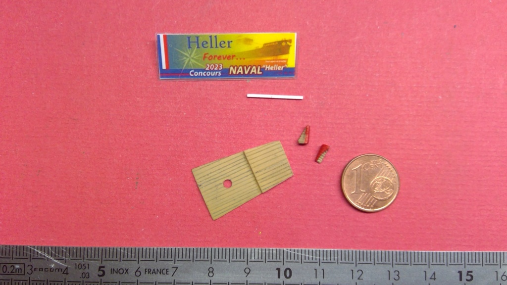

5 pièces de base ...
Vaisseau le PHENIX 1/600ème Réf 59131 - Page 34 Hell5248

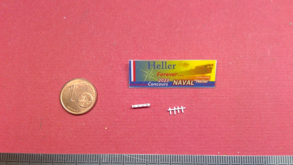

Qui après transformation donne en 10 pièces le ratelier ...
 Vaisseau le PHENIX 1/600ème Réf 59131 - Page 34 Hell5249
Et comme je me répète ... Ca marche pour 1 ... Ca marche pour 2 ...
Vue de dessus et de coté ...
Pour faire :
1/ je réduit la hauteur des 4 montants ...
2/ je colle ces pièces sur le grand support ...
3/ les chutes des pieds sont posés sur le dessus ...
4/ une fine bande que je colle sur un coté ...
Et l illusion que tout est encastré ...
Vaisseau le PHENIX 1/600ème Réf 59131 - Page 34 Hell5250
