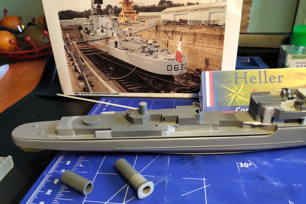

Message par KURZ Lun 3 Avr 2023 - 17:07
J'en suis encore aux travaux sur la zone du bloc passerelle.
L'étude des photos fait ressortir que la face avant a des formes plus complexes que prévu.
J'ai décidé de simplifier un peu ces formes.
Le rajout de matière pour corriger la face avant de la pièce 160, "mange" l'écart prévu dans le kit Heller entre cette face avant et la pseudo tourelle de 57mm.
Comme je l'avais évoqué, j'ai prévu de repousser vers l'arrière le bloc passerelle sur le rouf moulé dans le pont teugue.  Mais un peu plus que je ne voudrais ... D'autant plus que je vais utiliser probablement une pseudo tourelle de 57mm de l'Arsenal en résine qui est un peu plus volumineuse que celle des kit d'E E  d'Heller  ou une pseudo tourelle des kit d'escorteur rapide Heller (beaucoup moins rudimentaire que celle des kits d'Escorteur d'escadre).
Tant pis pour l'inexactitude que ça va créer : l'arrière des ailerons de la passerelle va nettement dépasser l'endroit de liaison teugue /pont (entre 2 à 3 mm) .
(j'étudierai d'autres solutions quand je ferai un second Tartar : par exemple en allongeant l'avant du roof avant pour gagner un bon millimètre ou 1,5 mm et en rognant d'un millimètre l'arrière de la pièce 125 bloc passerelle, cet arrière devant de toute façon être retravaillé dans la zône des aérateurs ).
Les encorbellements sur le haut du bloc passerelle ne sont pas tout à fait bien représentés , mais si je fais des modifications , j'en ferais très peu, vu qu'il y a déjà assez à mastiquer en raison de problème de joint entre la pièce 125 et 160.
Par ailleurs , j'ai oublié d'essayer d'affiner les parois des bordés des ailerons . Ce serait un peu tard maintenant que j'ai collé rapidement au début la pièce 160... J'y penserai pour un prochain.
La cheminée avant   dotée de sa "patte d'éléphant " devra bien sur être ramené à bonne taille.
Le toit de la passerelle couverte va encore subir du  ponçage ( dans la réalité le toit n'est pas totalement plat : on distingue sur les  photos une retombée à babord et tribord. Je ne prétendais pas y  arriver , mais seulement  m'éloigner de la vision du toit plat aux bord trop anguleux du kit)

En fin de compte , le problème des "murailles"  servant de bordé aux ailerons n'était pas difficile à corriger un peu ,  même une fois la pièce 160 collée un peu vite. Il restait suffisamment de place pour un grattage lent et prudent par l'intérieur, avec une lame type Xacto pas trop grande et un peu de ponçage final  .
 Pour le moment , Je ne pense pas que j'essaierai de représenter des rebords (j'y avais renoncé pour le Corse, mais  regretté un peu par la suite car il n'y avait pas une grande longueur à faire).

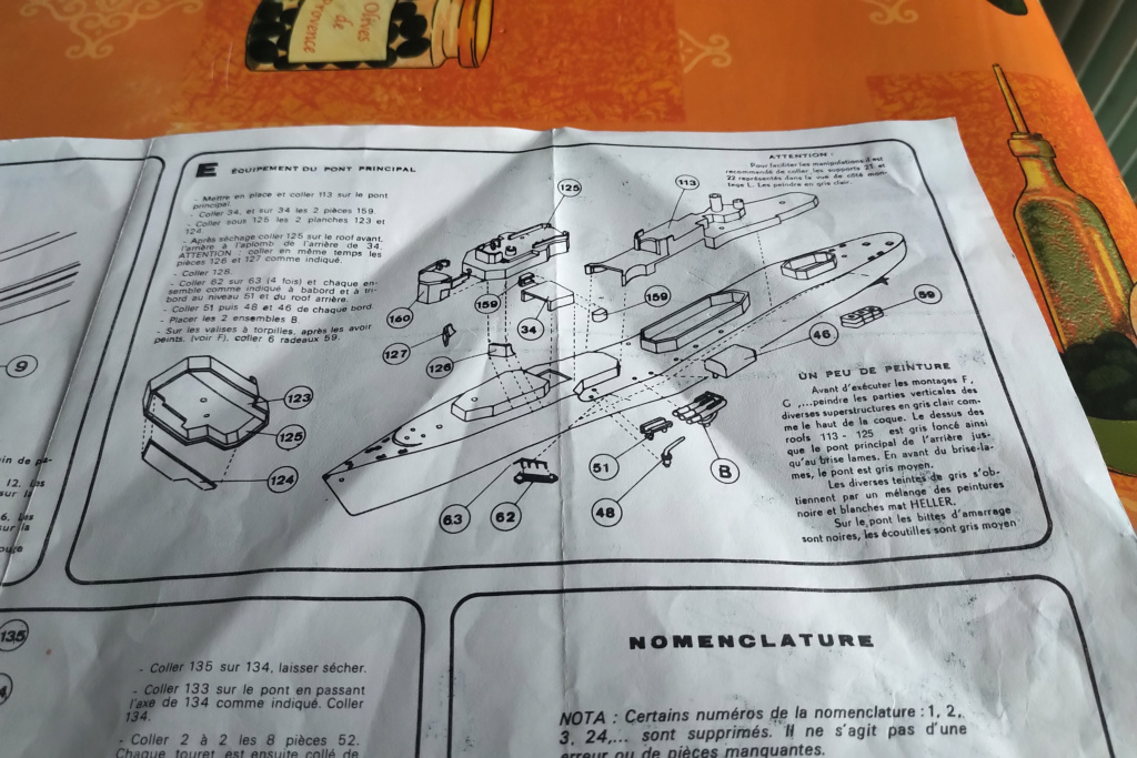

Comme je prévois un petit interlude pour profiter d'un pouce gauche cicatrisé et en finir avec les aériens de mon Marceau voici , tardivement qq photos de la notice de montage du kit du KERAINT dont je n'ai pas suivi l'ordre.
Le principe retenu à l'époque par Heller de partir d'un pont et teugue de son Surcouf et de rajouter notamment une longue pièce  17 à encastrer (avec modifs à prévoir)  allait générer pas mal de problèmes d'ajustement et de joints à combler d'autant que ma pièce teugue /pont est un peu cintrée.
Donc j'ai préféré privilégier les ajustements roofs /pont   quitte à avoir  ensuite plus de problèmes d'ajustement nécessitant ponçage et mastic  pour le collage pont/teugue avec la coque.

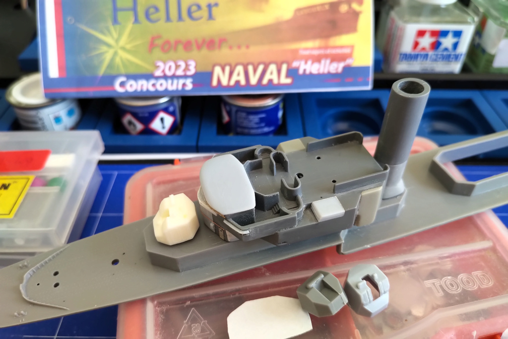

Message par KURZ Sam 29 Avr 2023 - 19:30
J'ai continué à passer plus de temps sur l'étude des photos à ma disposition que sur les travaux pratiques..
Mais j'ai utilisé plus d'une fois mes mini scies et  limes et consommé quantité de papier abrasif.
Quant au mastic, la consommation a commencé .

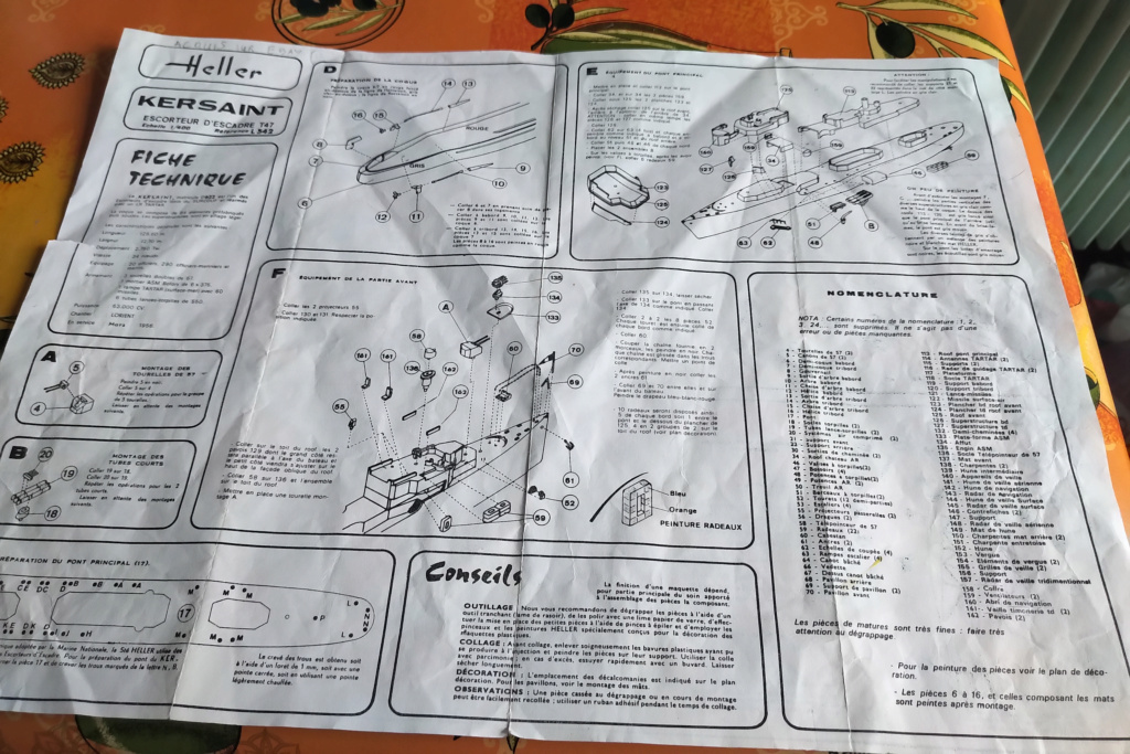

Le pont n'est pas encore collé à la coque .  Pour le Corse les moulages permettaient un ajustement facile,  pour mon Du Chayla  ça promet d'être du sport .
Entre cette maquette du Kersaint  et la commercialisation des escorteurs rapides , on voit les progrès réalisés   s'agissant de pièces qui s'ajustent bien ...
- Au niveau du bloc passerelle :
Par rapport à la réalité la maquette n'est pas très exacte s'agissant de l'étagement des encorbellements, et parfois de la forme et de la place de ces encorbellements
Je me suis limité à rétablir tant bien que mal l'étagement des encorbellements et cloisons sur le dessus du bloc passerelle
- Au niveau du roof arrière, mes travaux sont en cours s'agissant de l'agrandissement des locaux en largeur.
En longueur , il me semble me manquer encore 1 ou 2 mm pour  l'agrandissement du roof arrière correspondant au local des douches / sanitaires (rajouts dans le cadre de la refonte habitabilité de 1980/1981).
Concernant les "tours" appelées à accueillir les radars de guidage des Tartars , j'ai éliminé le haut équivalent à des rambardes en plein. Sur l'inférieure j'ai poncé/limé au delà car elle restait trop haute par rapport au toit du roof.
jlouis

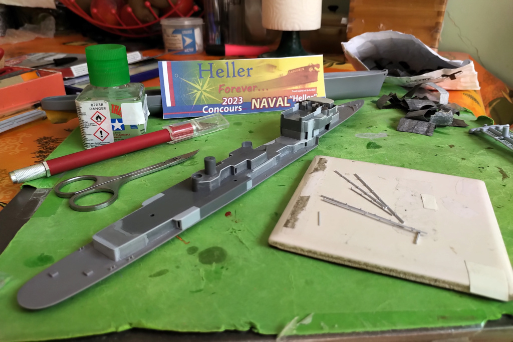

Message par KURZ Ven 19 Mai 2023 - 12:47
Quelques travaux longs pour moi , mais pas vraiment difficiles.
A nouveau, une utilisation pour les rambardes Heller . Je n'ai pas pris celles de la boîte du Kersaint sortie à une époque ou le plastique était plus cassant , en tous cas moins souple que dans les rééditions récentes comme dans ma boîte du Marceau.
Sur les photos on distingue bien que les toits des roufs dépassent la plupart du temps les parois des roufs.
Donc j'ai découpé les brins les plus fins des rambardes et les ai collé aux jonctions parois/ toit.
Evidemment même si on s'applique lors du découpage , il reste toujours quelques traces des jonctions des brins horizontaux avec les chandeliers de la rambarde. Mais ce n'est pas grave , car une fois collé il faut poncer , poncer , poncer pour faire diminuer la chose au moins d'une bonne moitié.
Ce qui reste après ponçage sur ma maquette, c'est ramené à l'échelle 1  environ près de 16cm ...pas mal de chars de la WWII aurait aimé une telle épaisseur de blindage sur leur toit !!
Mais bon faut que la chose reste visible sur ma maquette  vu le boulot ...  Faudra pas que je mette en plus 3 couches de peinture à ces endroits.
Après collage et sous un bon éclairage ça laisse quelques petites "crevasses " malgré de nombreux ponçages ,  mais comme ensuite je ne colle pas les vraies rambardes point par point (pied de chandelier par pied de chandelier) Elles seront peu visibles
Autre remarque générale concernant la grande pièce 113 :  les contours sont trop anguleux : il faut arrondir des horizontales et des verticales.
Pour le rouf arrière  agrandi lors de la refonte habitabilité  , le haut des parois qui sont à babord comme à tribord presque dans le prolongement de la coque , doit être arrondi à la jonction avec le toit  (pas de rajout de brins de rambarde pour faire dépasser le toit).
Du boulot, mais j'aime de plus en plus ces maquettes Heller  !!
Prochaine étape : le rajout d'armoires techniques et coffres

Message par KURZ Ven 19 Mai 2023 - 15:07
MarinShadock,
Quand je vois le super "travail " de certains participants, je me dis que ce n'est pas le moment de me relâcher sur le seul aspect que je sais faire pas trop mal : le "travail" sur les détails à rajouter.
Le suivi des autres participants est stimulant.
Quant à l'utilisation détournée des rambardes Heller  ,  c'est parce que,  quand je peux utiliser du plastique Heller, je le fais  ne serait-ce que parce que coller de pièces de plastique de même carctéristique, ca donne des collages plus faciles et  avec une meilleure soudure au final, du moins je le crois.
Par ailleurs les profilés evergreen ne sont pas toujours la meilleure solution : un peu trop élastiques dans les cas où on prévoit de  les retravailler une fois collés.
Après le plastique , place au plomb et à la bougie, une de mes petites manies.
Là c'est vite fait - attention tout de même à ne pas se brûler , ni à déformer la coque par la chaleur de la bougie en fusion, laisser  refroidir un peu entre chaque fixation de plomb, par prudence :
Escorteur d Escadre type T 47 D630 DU CHAYLA classe SURCOUF 1/400ème Réf L542 et divers accessoires L'ARSENAL  - Page 2 Img_2164
Si Jacques ne faisait pas ses canons si petits je lui aurais cédé la poudre  du couvercle de confiture !
