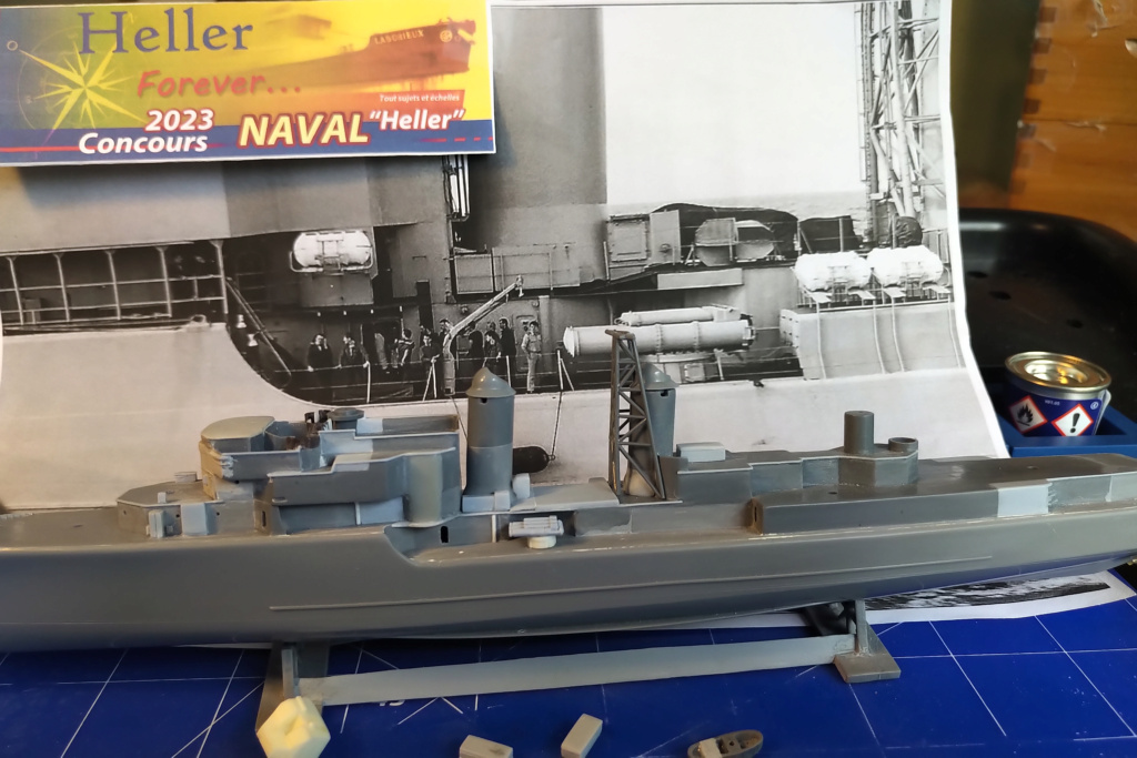

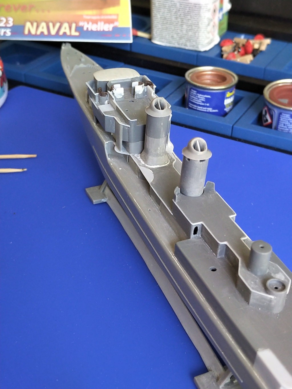

Pendant que j'ai encore ma liaison internet...quelques nouvelles de l'avancement.
1) Ensemble pont et coque collé : encore une fois c'était bien plus facile pour l'escorteur rapide maquette plus récente. Sur cette maquette ancienne la "nervure " le long de la coque n'est pas assez creusée pour recevoir correctement les bords de la pièce du pont)
Je n'avais pas assez poncé sur tribord ... donc plus de mastic pour combler le joint sur tribord), De plus , il est vraisemblable que je devrais refaire l'écubier de proue car la tranche de la pointe de la pièce du pont y est apparente car je ne suis pas parvenue à l'enfoncer plus lors du collage.
2) travail des armoires et offres à rajouter commencé puis interrompu pour coller les cheminées avant de rajouter des "coffres" dans leur zône
3) travail sur les deux cheminées : capotage des 2 cheminées (pièces 30) évidées assez sommairement et simulation d'une cloison intérieure (j'ai un peu négligé le travail sur la cloison de la cheminée arrière - je vais essayer de la faire maigrir ) .
Une deuxième "patte d'éléphant" trouvée par bonheur dans le coffret "Ravitaillement en mer " dont j'ai acquis la réédition récente (sur une des grappes on trouve les deux pièces de cette patte qui fait partie des pièces sans utilisations pour l'escorteur Tartar du coffret).
Je n'ai pas gardé grand chose de cette patte d'éléphant pour la cheminée arrière dont une partie est encastrée dans la grande pièce 113 , mais je préférais ne pas partir de rien, quitte à devoir faire un peu de chirurgie pour l'encastrement et beaucoup de ponçage pour réduire la base .
4°) suspension des travaux pour restituer la zone de travail à Maîtresse aux oreilles pointues qui attend pour jouer avec les bouts de scotch laissés sur la boîte en bois

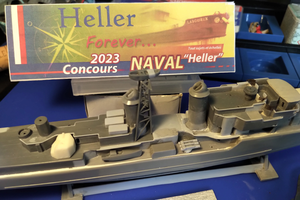

Re: Escorteur d Escadre type T 47 D630 DU CHAYLA classe SURCOUF 1/400ème Réf L542 et divers accessoires L'ARSENAL
Travaux en cours sur la zone des cheminées du Du Chayla.
Pour les coffres ou armoires , j'ai fait encore une grosse consommation de plaques de numéros des grappes (des rééditions des E50 et du Marceau car plastique plus tendre que celui des kits des premières éditions).
Après avoir fait les deux premiers coffres à babord au pied de la première cheminée , je me suis aperçu que j'avais encore omis un truc, en examinant une photo de détails du Dupetit Thouars parmi les photos communiquées par Alain : Entre les deux cheminées, le toit du rouf n'est pas à hauteur constante .
Conséquence : un placage supplémentaire à rajouter . Aussi des mises en place à blanc avec, pour éviter des surprises , un montage anticipé du mat arrière dont les pieds doivent se trouver dans le périmètre d'une petite dépression (ouille ouille ouille le montage de ce mat avec un plastique dur, prêt à casser ).
ci après photo précitée ci-dessus reprise derrière le kit (sur le Dupetit Thouars l'ordre des deux coffres au pied de la cheminée avant était inversé par rapport au du Chayla)
Ensuite Photo de détails qui a révélé qu'il y avait à tribord encore plus à modifier sur le kit de base dans cette zone du navire qu'à babord .
J'ai fait encore des corrections / rajouts tardifs mais qui permettent de s'approcher à peu près de la réalité : encore des joints supplémentaires à mastiquer ...
A noter aussi : à tribord le cheminement qui existe permettant de passer de la zone du 57 mm arrière vers la zone entre les cheminées n'est qu'amorcé sur la grande pièce 113. J'ai rétabli la liaison mais ça va accroître un problème : un manque de place pour loger l'ensemble bossoirs/ vedette heller sans rejeter la vedette en suspension un peu hors du navire
M'en étant aperçu trop tard, je n'ai pas osé poncer suffisamment la paroi le long de ce cheminement (encore un travail correctif assez lourd à faire avant collage de la pièce 113 lors d'un prochain montage de EE TARTAR).
Je ne suis pas encore sorti de cette zone ...
jlouis
Bonjour ,
Jacques , cette photo qui m'a été communiquée par Alain (Le Bourlingueur) est effectivement très précieuse pour le maquettiste .
Elle était datée de 1986 soit bien postérieure à la refonte habilité (avril 1980 à avril 1981).
Elle montre un navire fort encombré sur cette zone, une foule de détails :
- Derrière la cheminée arrière , on aperçoit la présence des gros coffres , le gros projecteur qui est encore là, bâché, suivi de la vue d'un des instruments de la passerelle de secours , le petit mat avec les antennes fouet (à faire à l'aide la la boîte à rabiot PE et/ou plastique ),
Le cheminement dont je parlais dans mon précédent post et qui n'existe pas à babord , le détail des tours de radars Tartar vue de l'arrière...etc
Cette photo vient bien en complément de la photo de la page 200 du bel ouvrage "Escorteurs d'escadre" de Robert Dumas et Jean Moulin .
Sur cette photo prise babord , datant de 1971, on voit le peu de place entre la cloison du roof et la valise à torpilles; à peine la place pour ouvrir en grand les portes...
Sur la maquette Heller , la pièce pour la valise à torpilles ne laisse pas vraiment de place pour l'ouverture d'une porte sur la parois du rouf. Il va falloir trouver une solution :
Trop tard encore pour gagner un peu de place en rabotant la parois du rouf (jusqu'à environ 0,5 mm en ponçant) juste encore temps pour raboter un peu la valise à torpilles .
La pièce en résine correspondante du kit de détails de l'Arsenal n'est pas vraiment la solution car si la pièce est plus étroite elle est aussi trop basse (je verrais si l'ajout d'une petite plaque de plastique de grappe à sa base pour réhausser la pièce ne crée pas un problème de joint à mastiquer trop difficile à estomper ensuite ).
Il n'y a pas à babord l'équivalent du cheminement dont j'ai parlé pour tribord.
jlouis
jlouis
