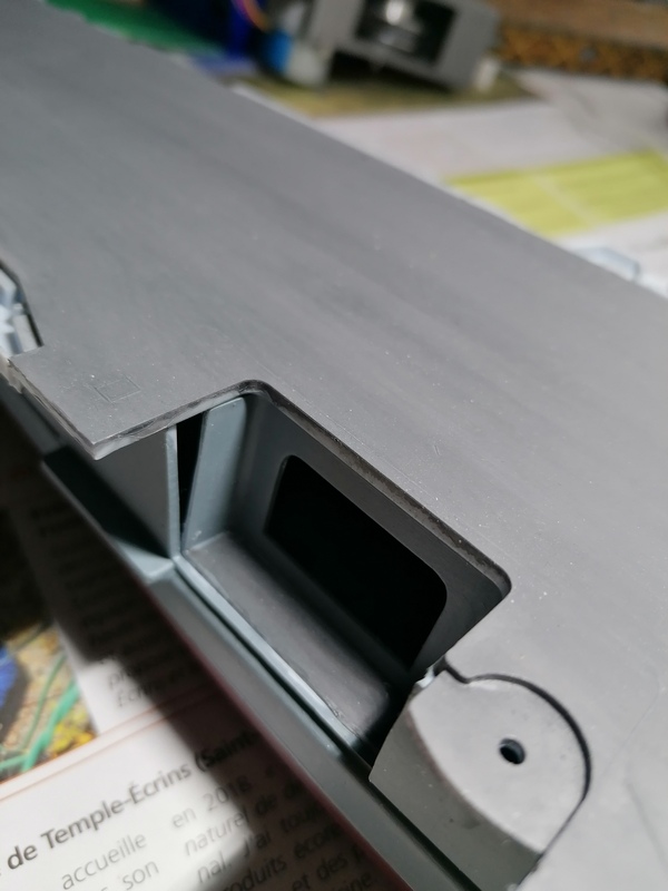

news FR Task Force Ravitaillement en mer 1968 1/400ème Réf 81092
Message par Dlpm Dim 28 Mai 2023 - 15:59
Task Force Ravitaillement en mer 1968 1/400ème Réf 81092 Coque_10Task Force Ravitaillement en mer 1968 1/400ème Réf 81092 Coque_11
Bonjour à Toutes et Tous,
En établissant la mise en place du pont du Porte avions Foch sur la coque je m'aperçois qu'il y a du boulot de "rebouchage" car la pièce n° 30 me semble pas être à la bonne cote... A moins que ce soit la coque ? Mais aurais je fait une erreur ?
Qulqu'un a-t-il rencontré cette situation ?
