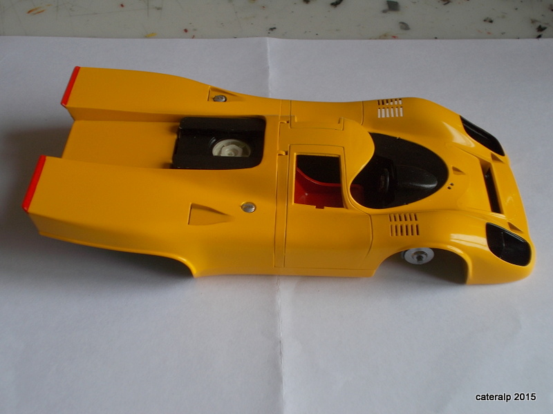

Un montage que je commence juste , seule la carrosserie est prête depuis l'été dernier .
Je connais bien cette maquette pour avoir assemblé ma première dès qu'elle est sortie au début des années 70 ( c'est évident que celle là ...) Dans les années 80 j'en ai construit 4 ou 5 avec la boite " historic car "
Celle que j'attaque je vais la faire avec une réédition Union , l'âme de collectionneur que j'ai pris au fil des années m’empêche de monter une vieille boite .
Après la Lotus 49 l’hiver dernier ( que je présentai en rubrique "galerie Heller " ) je vais me faire plaisir avec cette 917 que je vais décorer différemment de la version Daytona qui est dans la boite .

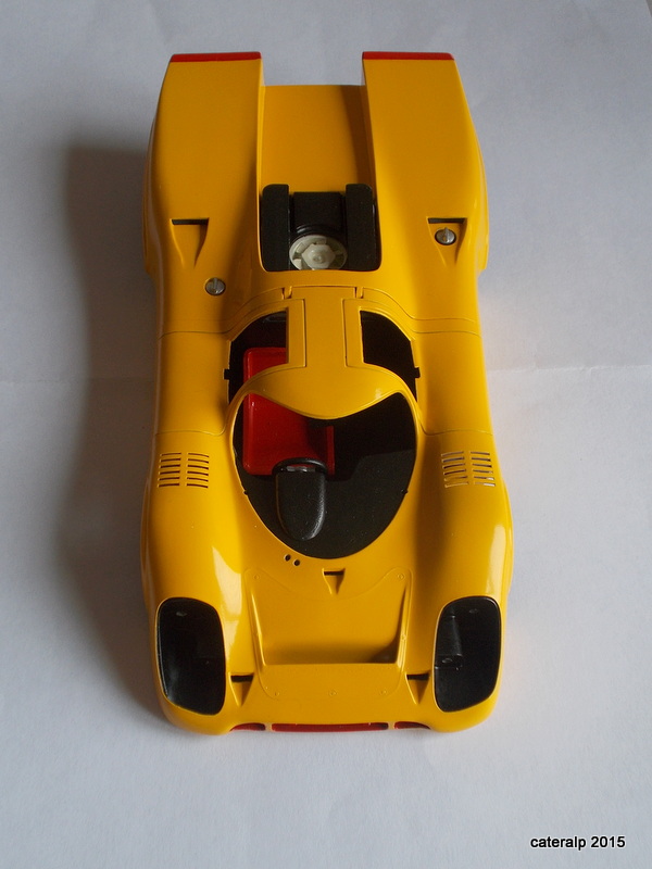

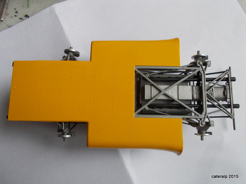

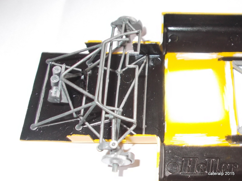

Montage ce jour de la partie avant de l'auto avec les pièces représentant le châssis tubulaire .( la 917 possède dans la réalité un châssis en tubes ronds compliqué ).
porsche 917 - Porsche 917 K 1/24  917_ja10
porsche 917 - Porsche 917 K 1/24  917_ja11
porsche 917 - Porsche 917 K 1/24  917_ja12
porsche 917 - Porsche 917 K 1/24  917_ja13
Reste toutes les retouches de peinture et les amortisseurs à monter .( et tout cela sera caché on ne verra plus rien la voiture terminée !
En construisant ce treillis tubulaire je me suis fais plaisir puisque j'adore les maquettes Heller de cette époque ( et tout spécialement les autos )  .Par contre je me demande comment j'arrivais à construire cela avec de la colle normale à maquette il y a quelques décennies ,avec toutes ces petites pièces qui ne demandent qu' a se casser la figure d'où on veut les coller .

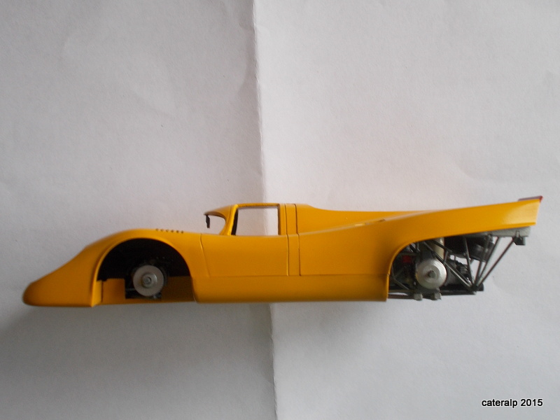

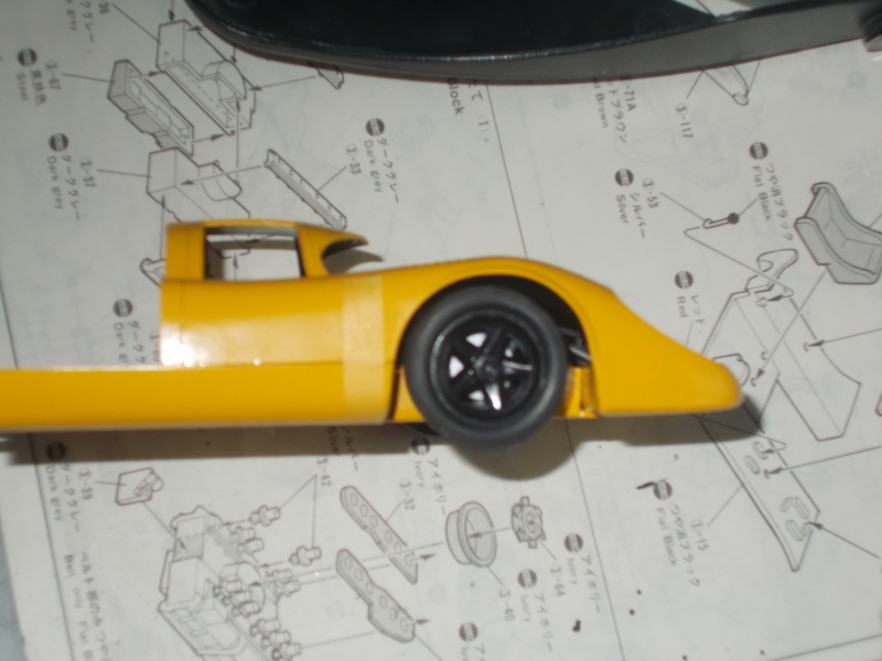

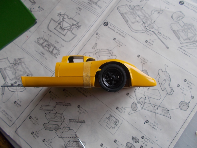

Le train avant terminé je me suis dit que j'allais poser la carrosserie à blanc pour voir à quoi cela allait ressembler .
Je n'en suis pas à ma première 917 , mais même mon dernier montage remonte à quelques années en arrière .
Bien m'en a prit , car je ne me souvenais pas qu'il y a un défaut de centrage du train avant qui fait que les roues ne sont pas centrées comme elles devraient l'être
porsche 917 - Porsche 917 K 1/24  Train_10
porsche 917 - Porsche 917 K 1/24  Train_12
Pour palier à ce défaut sans tout casser j'ai simplement décollé le porte moyeu du triangle supérieur , basculé vers l'avant ce porte moyeu  et ajouté un morceau de carte plastique pour pouvoir le recoller désaxé .Cela suffit pour recentrer la roue
porsche 917 - Porsche 917 K 1/24  Train_13
porsche 917 - Porsche 917 K 1/24  Train_14  Dans l'édition de la marque Union que j'utilise les ressorts d’amortisseurs sont livrés tout prêts  contrairement à la version Heller où il faut les fabriquer ...mais il faut leur tirer sur la gueu...ils sont trop court ( et bien raides ! )
Voilà le résultat après le bricolage de la suspension
porsche 917 - Porsche 917 K 1/24  Train_15
porsche 917 - Porsche 917 K 1/24  Train_16
Donc pour ceux qui voudraient monter cette maquette il faut bien vérifier le centrage des roues avant avant de coller la carrosserie et qu'il ne soit tard pour intervenir .
Autre détail les roues rentrent "vrai fin" sur l'axe de la roue ,voir l'étrier de frein qui bute sur la jante , donc coller les étriers au plus près du disque de freins .

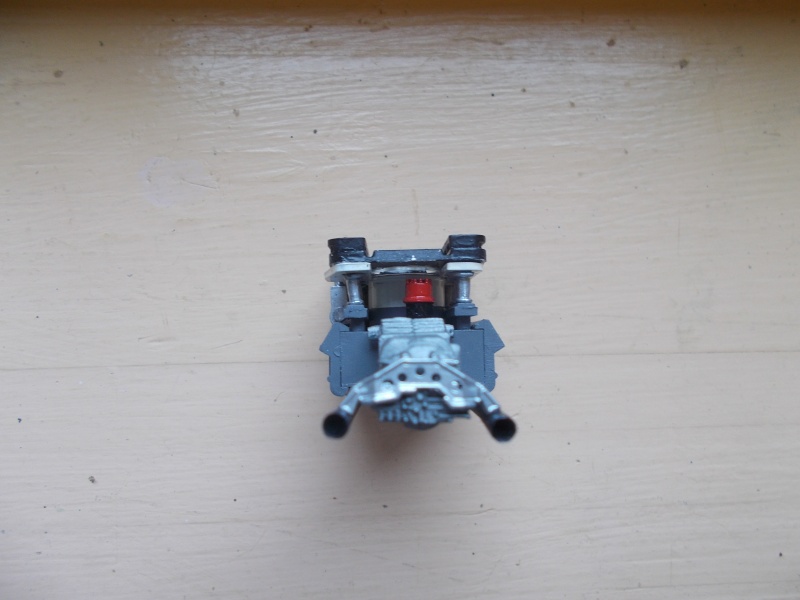

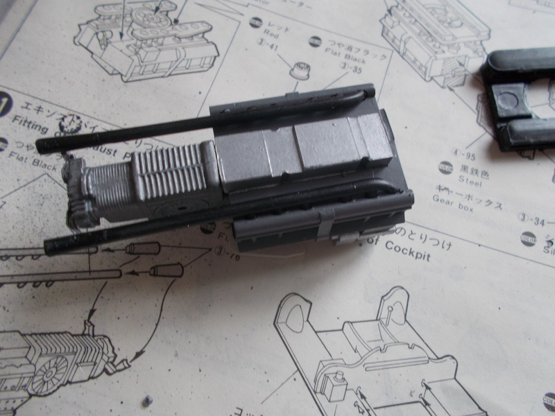

Le montage de la partie arrière se poursuit
Le châssis de la Porsche 917 étant en tubes, Heller à reproduit une partie du " fouillis " qui est sous le  capot .
Trouver la place exacte de toutes les petites pièces représentant ces tubes n'est pas toujours très aisé , mais quand tout est en place  c'est sympa à voir .
Quand tout sera terminé on ne verra hélas plus rien car je vais coller le capot , avec tout ce bazar dessous il force et je n'arrive pas vraiment à savoir pourquoi ...et je n'ai pas envie de tout casser!
Le réservoir et son bouchon que l'on voit peint en alu sur la dernière photo sont à déplacer légèrement par rapport à leurs centrages sinon le bouchon ne passe pas correctement dans le trou du capot
Sur la cloison qui sépare l'habitacle du moteur j'ai collé des petits morceaux de carte plastique pour avoir la cote pile poil avec l’intérieur de la carrosserie pour pouvoir ultérieurement coller cette dernière à cette endroit où je ne risquerai pas d'endommager sa peinture .A l'avant j'ai aussi ajouté deux autres petits morceaux pour que le dessous de la voiture joigne bien avec la partie avant
Reste encore à placer la roue de secours et les écopes de refroidissement des freins

Le montage avance
Ajout des écopes et de la roues de secours ( à cette époque elle était obligatoire sur ce type de voiture )
porsche 917 - Porsche 917 K 1/24  917_ky12
porsche 917 - Porsche 917 K 1/24  917_ky13    on regarde l’intérieur une dernière fois avant qu'il disparaisse sous la carrosserie
porsche 917 - Porsche 917 K 1/24  917_ky14  la partie avant de la carrosserie a été facile à center avec ce que j'avais prévu
Pour le problème du capot arrière j'ai ajouté des centrage en tige plastique ( entourage rouge ) Il faut raboter la pièce du moteur située dans l'entourage vert , elle empêche le capot de descendre à sa place .Après tout cela il s'ajuste bien ( en forçant un peu quand même  , heureusement qu'avec la super glue il n'y a pas besoin de tenir les pièces pendant huit jours )
porsche 917 - Porsche 917 K 1/24  917_ky15
porsche 917 - Porsche 917 K 1/24  917_ky16 Et voilà c'est tout fermé ...
porsche 917 - Porsche 917 K 1/24  917_ky17
porsche 917 - Porsche 917 K 1/24  917_ky18
porsche 917 - Porsche 917 K 1/24  917_ky19
porsche 917 - Porsche 917 K 1/24  917_ky20
porsche 917 - Porsche 917 K 1/24  917_ky21
porsche 917 - Porsche 917 K 1/24  917_ky22   et c'est tout pour ce soir Wink Wink
