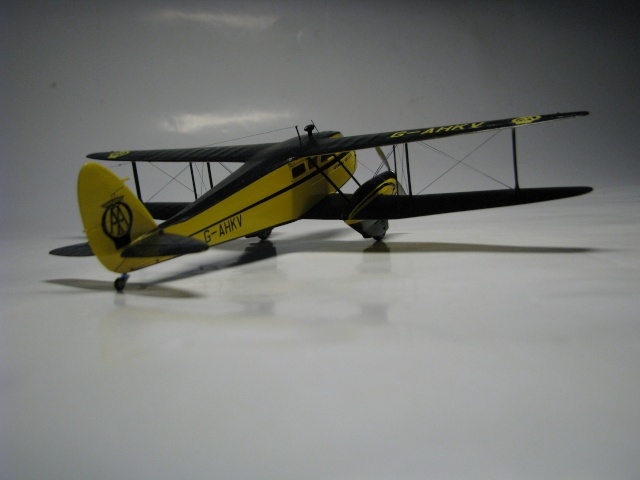

Un kit sympathique
La déco provient d'une boite Tasman Models
De HAVILLAND DH-89A DRAGON RAPIDE Réf 345 Automo10
De HAVILLAND DH-89A DRAGON RAPIDE Réf 345 Automo11
De HAVILLAND DH-89A DRAGON RAPIDE Réf 345 Automo12
De HAVILLAND DH-89A DRAGON RAPIDE Réf 345 Automo16
Les quelques améliorations apportées
Reprise de l'entoilage, simplement représenté par une gravure en relief sur la maquette
Les entourages de vitres et condamnation du dernier vitrage.
De HAVILLAND DH-89A DRAGON RAPIDE Réf 345 Img_0910
Les casseroles d'hélices
De HAVILLAND DH-89A DRAGON RAPIDE Réf 345 Img_0911
Les capots moteurs spécifiques à cet avion
De HAVILLAND DH-89A DRAGON RAPIDE Réf 345 Img_1013

Bravo, très belle déco  tiptop
J'ai cet avion dans mon stock qui me fait de l’œil depuis plusieurs mois et je trouve que ta version est très belle? Bravo aussi pour les haubans. respt
Si je peux me permettre une question : comment les as tu réalisés ?

Message par Petit Bn Mar 18 Aoû 2015 - 16:51
Ouah !Il est mignon tout plein ce Dragon !
bravo !!

Message par Pépin La Bulle Mar 18 Aoû 2015 - 19:14
Merci pour vos commentaires.
Pour répondre à
quigon jinn, le haubanage a été réalisé en fil de nylon
(0,5 et 03) noirci au feutre indélébile le principe est grosso modo le même que celui proposé par Heller.
- Il a fallu reboucher tous les perçages d'origine car trop gros et pas assez nombreux ( il faut doubler certains haubans)
- Puis tout repercer au diamètre, 0,5 ou 03 selon le cas et respecter l'angle d'inclinaison des haubans.
- Emprisonner les haubans dans le plan supérieur en collant l'extrados et l'intrados de l'aile
- Monter le modèle, passer les haubans au travers du plan inferieur, les tendre et les figer à la cyano.
- Araser tout ce qui dépasse et si besoin camoufler les zones de coupe et finir de peindre l'intrados.
L'exécution de la décoration a demandé une certaine gymnastique et a débuté avant la mise en croix, pour les cotés du fuselage, les fuseaux moteurs, l'intrados du plan supérieur et l'extrados du plan inferieur
, ces zones étant inaccessibles après assemblage.
La parties supérieure du fuselage et l'extrados du plan superieur ainsi que toute la partie inferieure du modèle ont été mastiqués et peints après le montage
De la planche de décals, je n'ai utilisé que les matricules et les sigles Automobile Association, tout le reste a été peint au pochoir.

Ah ouai ......donc pas une maquette pour les débutants...bien de ne pas l 'acheter ,malgré l'envie !

Comme dit Petit Bn... pas une maquette de débutant, et donc re- félicitations
Ton Dragon Rapide est magnifique, et très sincèrement j'aimerais vraiment arriver à la moitié de ce résultat (j'ai encore de gros soucis avec les haubans en nylon) Embarassed
