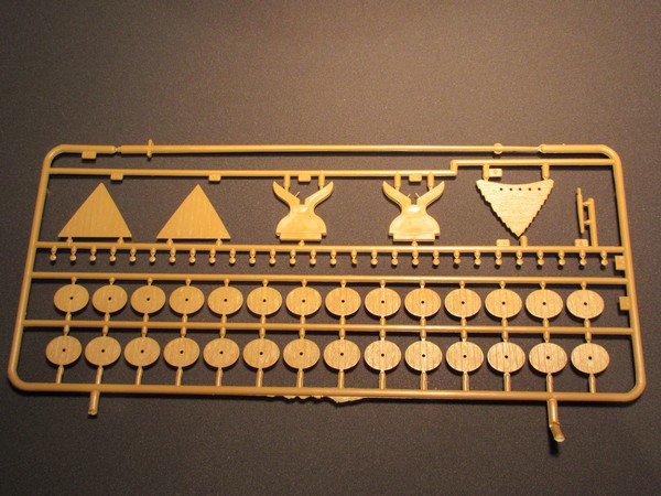

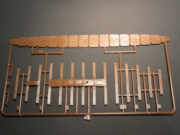

Petite revue de détail dans la boite;
Ensemble;
Plus en détail;

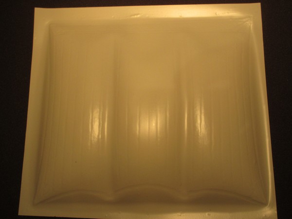

Et bien sûr, une voile;

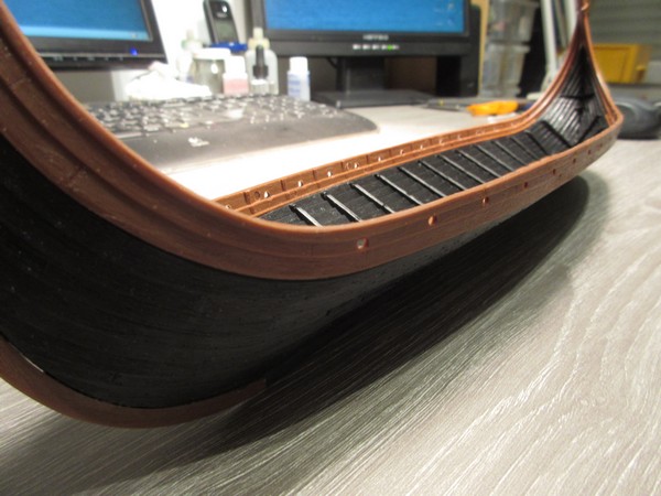

Bien bien bien, c'est pas tout ça, mais passons au début du montage, soirée bien remplie.

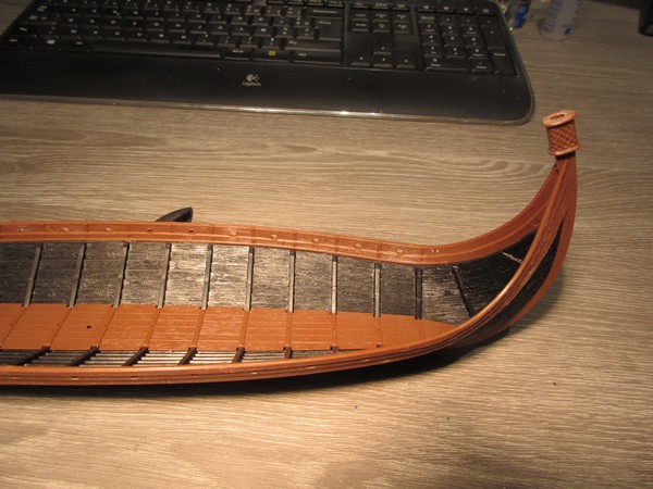

Collage des deux premières pièces de la coque;
Puis, après avoir attendu le séchage, assemblage des pièces finissant la coque;
Cela se monte très bien.
Vu les formes tortueuses des pièces j'appréhendais le montage et en fait non, cela s'assemble très facilement.
Les formes sont vraiment gracieuses;
La gravure est superbe et devrait permettre de faire un truc bien avec la peinture;

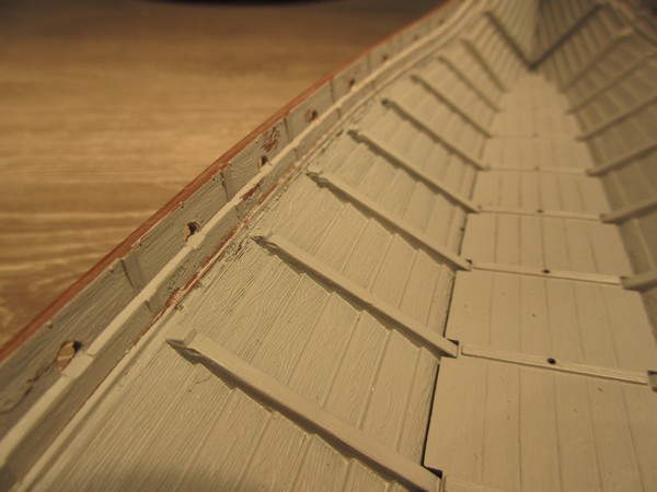

Une couche d'apprêt, quelques retouches pour éliminer les traces d'éjection et de raccord, ce sera la prochaine étape.

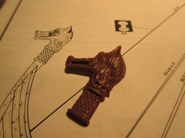

J'ai zigouillé la tête à l'arrière qui était identique à celle de devant, cela faisait trop corbeille à fruits.
Je ferait un truc qui ressemble à une queue de dragon.

Avant de lui couper la tête à queue ... Regarde sur les docs historiques si les vikings ne faisaient un avant et un arrière identique vu que leurs bateaux pouvaient marcher dans les 2 sens ... Et qu il existe des drakkars retrouvés ...
Messages : 29840
Re: Drakkar GUILLAUME LE CONQUERANT 1/60ème Réf 80886
Merci beaucoup pour vos coms!
D'après ce que j'ai vu, il y a effectivement des drakkars à deux têtes mais elles ne sont pas vraiment symétriques.
Et puis de toutes façons, couic, c'est fait.

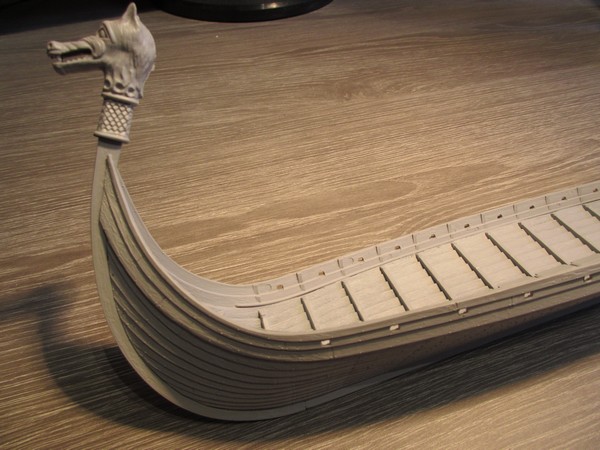

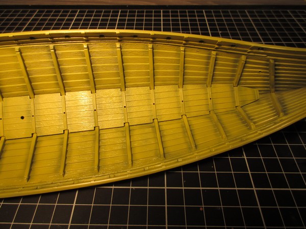

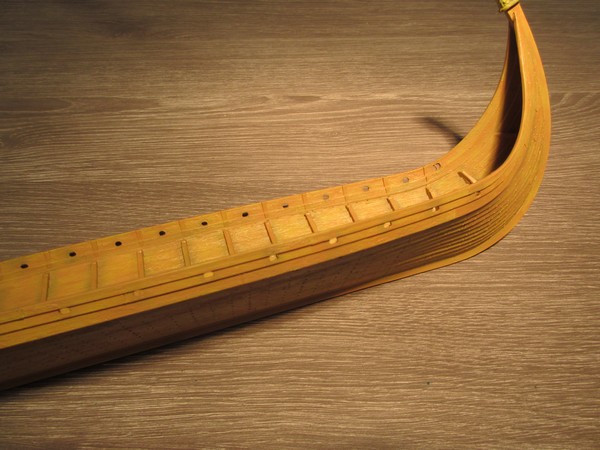

Passons à l'évolution du montage.

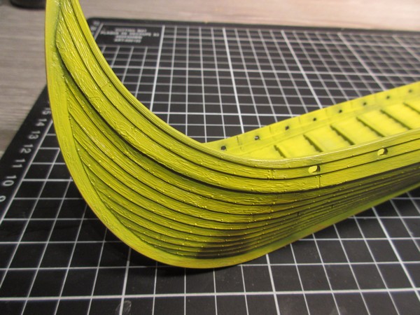

Une première couche d'apprêt a été passée histoire de voir mes erreurs (éventuelles bien sûr!) de montage.
Il y en a mais rien de bien méchant...
Au passage, je le confirme, la gravure pour imiter le bois est vraiment géniale.
Les rivets ou clous (!?...) sont là également.
Bon, on enduit pour cacher les pétouilles dues à mon collage;
Intérieur et extérieur sont concernés.
J'en ai profité pour enlever les quelques traces de moulage et d'éjection.
Reapprêtages, ponçages et rebelotages pour l'enduit ont été mon occupation modélistique du week end.
S'il me reste un peu de temps, je passerai un coup d’apprêt final en fin de journée, le ponçage est fini.
Les autres pièces pour l'intérieur de la coque sont dégrappées et leur apprêtage sera la prochaine étape.
Ce n'est malheureusement pas pour tout de suite, longs déplacements au programme...
Voilà, c'est tout pour aujourd'hui.

Petites avancés du montage;
Des ombrages ont été peints à l'aéro puis l'ensemble a été recouvert d'un jaune euuuh... jaune!
Ah si si si, vraiment jaune!
Trop même...
J'ai commencé à passer une première couche au pinceau d'un Humbrol 63 dilué au feeling avec du diluant synthétique.
Cela permet de faire des effets qui se veulent "bois".
D'autres couches vont suivre, puis un "jus" pour les creux et un brossage pour les bobosses.
Pour l'instant, sur une partie de la coque, on obtient cela;
Vue de l'extérieur...
On dirait un drakkar en bambou!!
Nouveau concept.
En fait, c'est voulu.

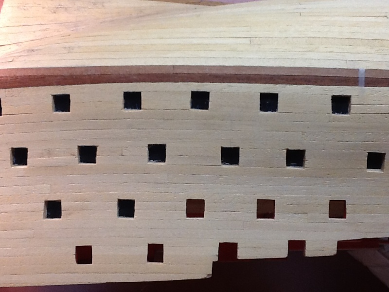

J ai pris le temps de prendre en visuel 2 types de représentations
-du bois en plastique version SOLEIL ROYAL
- du bois en bois (le ponçage n est finis et donne une idée et les petites fissures entre le placage seront comblées par de petites languettes et poncées), version ROYAL LOUIS
et le pont du ROYAL LOUIS, finis (le bois étant avec des fibres à l échelle 1 ...

Superbes photos!
Le Soleil Royal avec sa coque noire, j'imagine que c'est une des premières éditions?
Autre question, quel bois utilisé pour le pont?
Joli travail au passage!

Non, je l ai depuis 15 ans (boite photo) offert par mon commercial pour je ne sais plus quel montage.

Pardon pas lu la fin de ton commentaire ...
Pour le pont, j ai pris un bois tendre de type samba, avant chaque collage, j ai passé sur les champs des lattes un crayon de cire noire.J ai collé latte par latte pour obtenir un rectangle que j ai poncé pour obtenir un pont bien lisse et fin, sans aucunes aspérités, mettant à jour les joints de goudron (crayon de cire noire) puis j ai découpé le pont d après un gabarit et après moult essais le pont c est encastré.Je l ai ressortis une dernière fois, bien reponcé et j ai marqué les clous puis vernis en mat pour protéger le tout et collé sur les barreaux du pont principal.
Les 5 ponts ont tous été réalisés de cette manière.

Merci pour vos réponses et vos coms.
Pas grand chose à mettre devant l'objectif, la mise en peinture est un peu longue et je suis bien occupé par ailleurs...
Malgré tout, la première couche de Humbrol 63 sur la coque est finie;
A l'intérieur, cela donne ça pour le moment;
J'ai emmené la bestiole pendant mes déplacements au long de la semaine, celà lui a fait perdre la tête!
Même pas mal...
Pour une petite dernière, passage de la Humbrol 62 (plus foncée) sur tribord.
Les peintures sont mélangées (63 et 62) et soit très diluées soit au contraire sèches pour faire un brossage.
Hormis le départ foncé des lattes joliment reproduites, le reste est fait au pif;
En photo ce n'est pas flagrant mais cela se fonce petit à petit.
La couche jaune en dessous donne l'effet désiré, une légère "dorure" de l'effet bois.
On s'éloigne du yennapu pour s'approcher du savalfer. :
Aller, c'est tout pour aujourd'hui!
