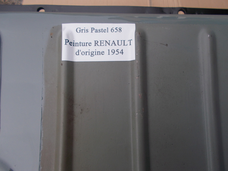

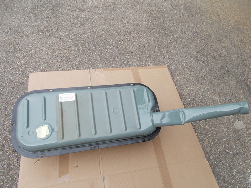

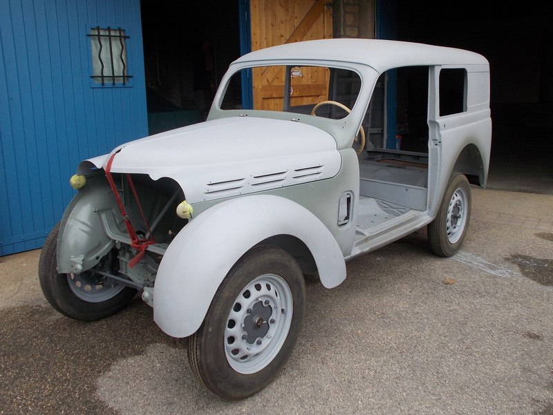

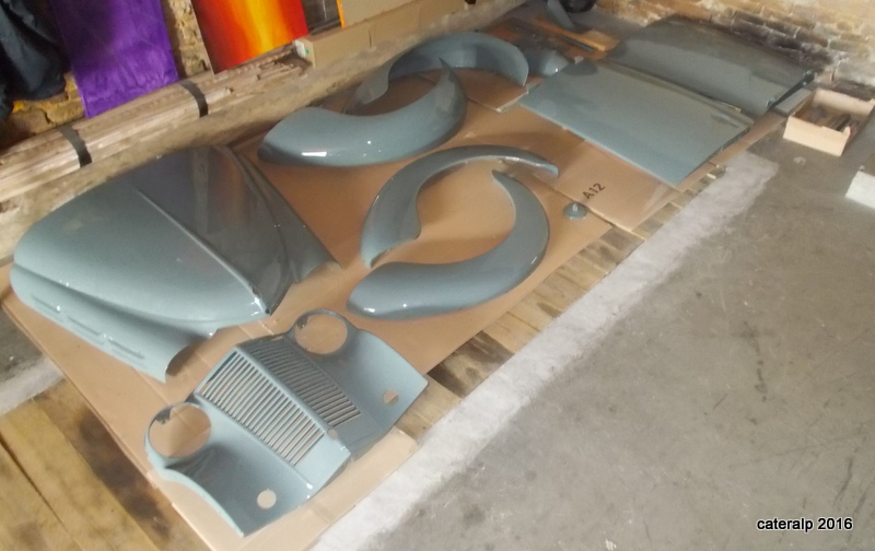

Un petite photo de l'avancement de mon chantier à l'échelle 1 .
Cela n'avance pas très vite , je la reconstruit avec le même sens du détail que celui que l'on apporte à une maquette .
Aujourd'hui je la confie à une carrossier peintre ...c'est le départ
Sa couleur sera celle d'origine .
Peinture refaite à la maison dans le compartiment moteur, pour l’extérieur comme je veux une qualité de peinture " maquette" je la confie donc à l'homme de l'art qui lui a l'habitude de peindre des grosses choses .
Pour voir  les détails de la remise en forme de l'auto

Je précise que toutes les bosses visibles sur le toit vont être supprimées par le carrossier .
Ce travail étant délicat j'ai préféré le confier à un spécialiste

Elle est bien belle la Juvaquatre de ton papa, Gilbert. drunken

Un beau debut de restauration..
C'est une pure merveille la restauration des trains roulants et des freins...
Tu vas t'amuser avec tous les graisseurs !
Oui, pour les bosses, ce n'est jamais évident, même avec les tas adaptés..
Il faut doser avec justesse le marteau, pour ne pas allonger le métal, donc si tu ne le sens pas, tu as tout à fait raison de confer la tàche à l'homme de l'art, tu auras bien assez de travail pour remonter le reste..
Elle est assez originale, partiellement vitrée à l'arrière, œuvre sans doute d'un artisan ou d'un ancien propriétaire.
 Quant à la couleur gris clair, est-ce le gris pompadour que l'on retrouvait aussi vers la fin de la production des 4 CV ?
Comptes-tu lui faite une déco, ou la laisseras-tu unie ?
Bonne continuation..
Ah oui les graisseurs ! je me demandais toujours pourquoi les anciens parlaient de "vidange graissage " parce que même il y a 40 ans sur ma première R5 il n'y avait plus tout cela .
Là j'ai compris ce que c'était  .En fait cette bagnole est de 1954 , mais la conception est de la fin des années 30, j'ai vraiment découvert la technologie de cette époque qui est vraiment rustique .
Les trains roulants m'ont donné beaucoup de "fils à retordre" comme on dit,  il n'y a pas de rotules comme sur les autos de maintenant mais c'est tout monté avec des axes et des bagues bronze .C'était tout bouffé de partout j'ai du faire refaire plein de bagues dans une boite de tournage fraisage
Tu as raison les vitres de coté ne sont pas d'origine , cette voiture avait été achetée de moitié par mon père et mon oncle vers 1960 et c'est eux qui les avaient fait ajouter ( c'est assez courant sur ce genre de voiture ) J'avais envisagé d'enlever ces vitres pour remettre à l'origine , mais finalement je l'ai toujours connu comme cela alors j'ai laissé comme mes souvenirs .
Le gris définitif est celui que l'on voit dans le compartiment moteur qui est terminé , j'avais trouvé une tôle qui n'avait jamais vu la lumière dans la voiture pour copier la couleur .Finalement la couleur je l'ai trouvé ...dans les photos que j'ai faites avant démontage .C'est le gris pastel 658 que l'on trouve aussi comme tu dis sur les 4CV   D'ailleurs mon modèle de 1954 est monté avec un moteur de 4CV ( la différence est la culasse montée dans le sens inverse )

En attendant le retour de la voiture prévue pour fin juillet début aout voici les pièces sorties de peinture que j'ai récupérées cette semaine .
Je suis vraiment content du travail qui a été fait par le carrossier peintre que j'ai choisi , c'est le travail de quelqu'un qui aime et connait son métier ( au passage c'est un passionné de bagnoles et de motos .....) J'ai hâte de voir la voiture sortie de l' atelier , mais je ne me fais maintenant aucun souci pour le résultat .

 Le réservoir qui m'a donné pas mal de boulot ...
Je pense qu'il était installé sur la voiture avant le soudage des cotés de la voiture à la construction .Il est impossible de le sortir de la voiture sans le massacrer , et il faut modifier les fixations pour le remettre .J'avais donc casseé la soudure de la goulotte de remplissage pour le sortir ...et il a fallut la ressouder comme elle était au millimètre près .
D'origine il est peint couleur carrosserie sur le dessus et noir sur le dessous j'ai donc repeint le noir et laissé au carrossier le soin de la couleur du dessus .
Comme la couleur d'origine était encore visible du coté de la goulotte de remplissage je l'ai préservée pour l'histoire ( elle est un peu jaunie vers le trou de la jauge ) et j'ai fais une petite étiquette avec la référence de la peinture .
L'écrasement de la goulotte au niveau du bouchon n'est pas d'origine ....ce doit être "l’œuvre" de mon père , comme le bouchon que j'ai acheté ferme quand même bien j'ai conservé ce vestige de la vie de l'auto !
