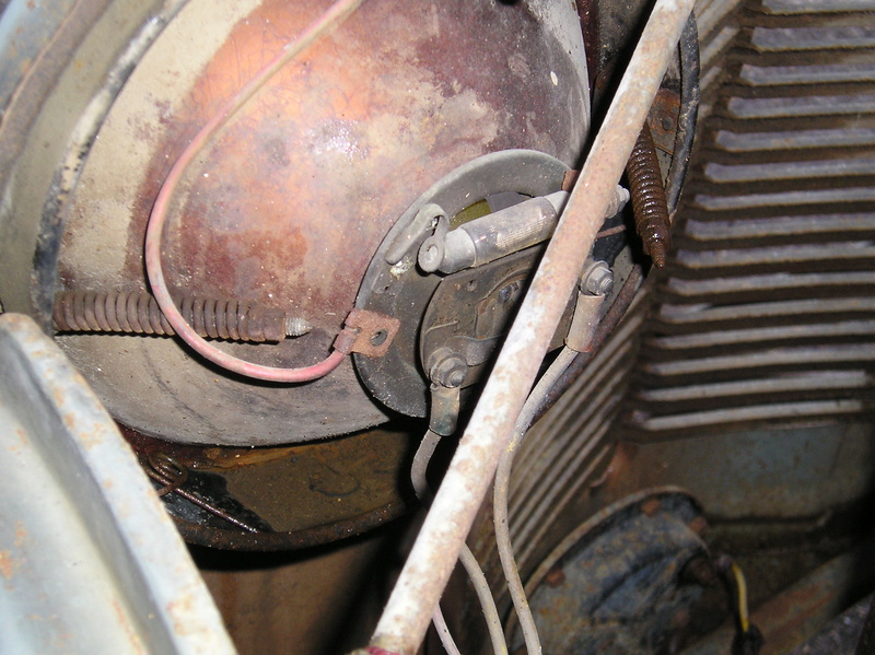

Le travail d'une grosse partie de l'après midi , le lifting des supports d'ampoules de phares , et remise en place du rétro ( il faudrait s'appeler Spiderman pour remettre les vis !)
Pour les porte ampoules environ 2h30 de boulot , de l'huile de coude , de la patience , et 20 euros de mini brosse Dremel
2009

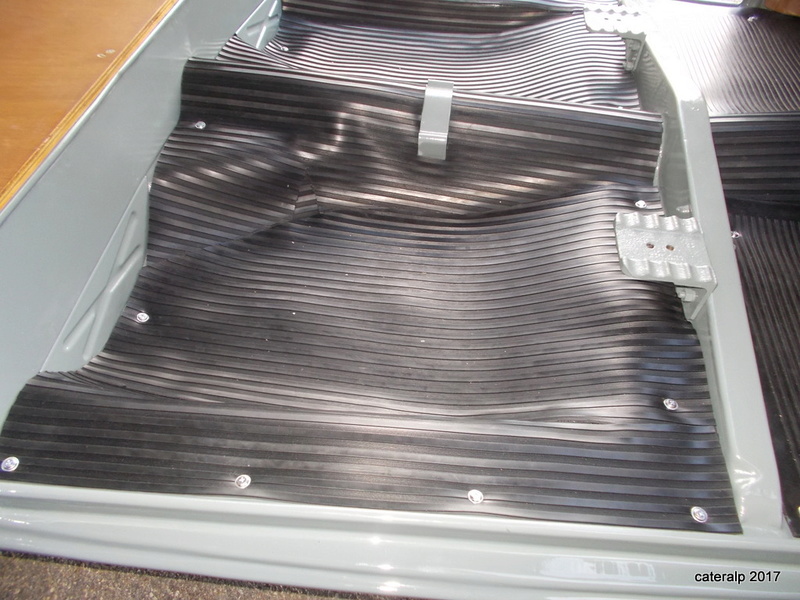

Je viens de terminer la mise en place des tapis intérieur
Celui de devant est refabriqué et disponible dans le commerce , sauf la partie centrale ( le prix du tapis m'a fait tousser :o ) Pour la partie arrière qui est sous les sièges il faut le refaire comme à l'origine avec du tapis en vente au mètre .
Le tapis arrière d'origine
Il était cousu , j'ai donc décousu délicatement pour ne pas que le vieux caoutchouc me reste dans les mains et je me suis servi des morceaux comme patron pour découper le neuf
Ensuite ne pouvant le coudre j'ai tout simplement collé les morceaux à la Super Glue

Mon montage à l'échelle 1,  RENAULT JUVAQUATRE 1954 - Page 4 Tapis_11
Mon montage à l'échelle 1,  RENAULT JUVAQUATRE 1954 - Page 4 Tapis_12
Pour la partie avant j'ai découpé et vissé un morceau la partie centrale qui cache la boite de vitesse et j'ai fixé le tapis moulé à la forme acheté chez un spécialiste .

Ensuite j'ai tout vissé en récupérant  les trous d'origine dans le plancher

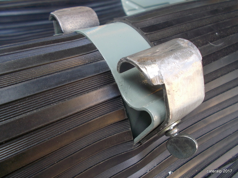

Sur cette photo on aperçoit un petit collier tout rouillé entre le volant et le support de colonne de direction .Ce collier tient le câblage du commodo de phare .
Je me suis amusé à le dérouiller pour le remettre mais il a cassé , alors ...je l'ai réparé .Je lui ai ressoudé un petit morceau de cuivre pour qu'il retrouve sa longueur d'origine et que je puisse le replier à nouveau je l'ai repeint et remis à sa place
