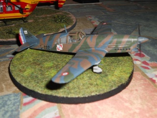

Je suis récemment inscrit sur le site.
Voici un petit CAUDRON CR714 (Heller 1/72) terminé au mois de mars 2016.
Beaucoup de temps a été passé à réaliser la radio avec de la carte plastique 1 mm.
Le socle a été réalisé avec un rond de carton plume enduit de flocages (marron, vert foncé et vert gazon).
Les sorties d'échappement ont été peintes car j'ai raté le perçage (On fait au mieux).
Il n'est certes pas de taille à rivaliser avec certaines maquettes de concours, mais il est agréable de poser un "oiseau rare" sur une étagère.

Joli, ton Caudron. Bravo !

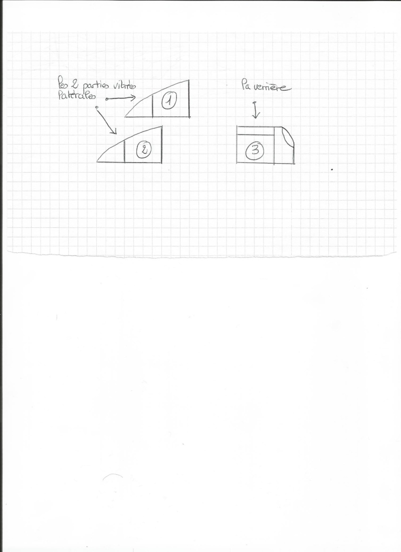

Comment as-tu modifié la verrière pour pouvoir installer les équipements internes ?

C'est toujours un plaisir de voir une maquette de ce bel oiseau, surtout quand il est bien réalisé comme le tien.

Il est vrai que la verrière devient un réel problème si l'on incorpore la radio.
La radio est réalisée à l'aide de carte 1 mm sous forme de deux demi radios qui ont été collées sur chaque demi-fuselage.
Après collage des deux demi fuselages et peinture de la radio, il faut poser la verrière qui ne peut se positionner en l'état.
J'ai donc effectué un peu de chirurgie :
1. suppression de la partie vitrée qui se trouve au-dessus de la radio
2. découpe des 2 parties vitrées latérales, ce qui m'a donné une verrière en 3 morceaux. Attention, il faut un bon cutter (style couteau x acto) et effectuer une découpe en faisant de nombreux et prudents passages  de lame, sinon c'est la casse assurée.
Voici le résultat sur ce petit croquis :
CAUDRON C 714 CR CYCLONE Réf 80218 Verriy10
3. ajustage à la lime des 3 pièces.
4. peinture des montants de la verrière
5. collage des 3 parties de la verrière sur le cockpit (colle à bois)
D'autres solutions existent, mais c'est celle que j'ai trouvé la plus sure.
