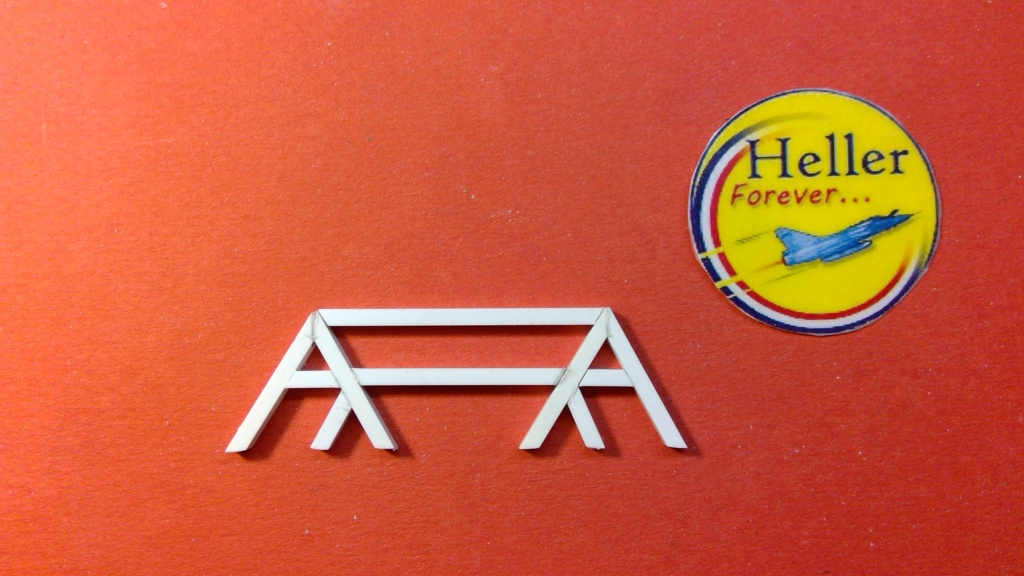

Message par Jacques Sam 29 Aoû - 16:38
La suite de mes bers ...
une longueur d EVERGREEN ...
Croiseur lourd de 10 000 t  ALGERIE - Page 40 Maque744
Que je découpe en biseau ...
Croiseur lourd de 10 000 t  ALGERIE - Page 40 Maque745
Que je pose sur le 1er ber ...
Croiseur lourd de 10 000 t  ALGERIE - Page 40 Maque746
Je découpe la partie qui dépassait ...
Un peu de ponçage ...
Croiseur lourd de 10 000 t  ALGERIE - Page 40 Maque747
Je pose sur la partie supérieure une fine bandelette d EVERGREEN pour régulariser le contact avec la coque ...
Pour le ber arrière, je fais de même ... une fine bandelette sur le dessus ... Et un ajustement avec la coque ...
Croiseur lourd de 10 000 t  ALGERIE - Page 40 Maque748
Les 2 bers sont fait ...
Croiseur lourd de 10 000 t  ALGERIE - Page 40 Maque749
La suite ... Peinture ... Ponçage ... Masticage ... Et ponçage ...
Peinture pour voire les erreurs en sur-épaisseur ...
Ponçage pour rectifier les erreurs et révéler les manques de matière au niveau des joint ...
Masticage pour rectifier les manques ...
Et ponçage final avant peinture final ...
A suivre ...

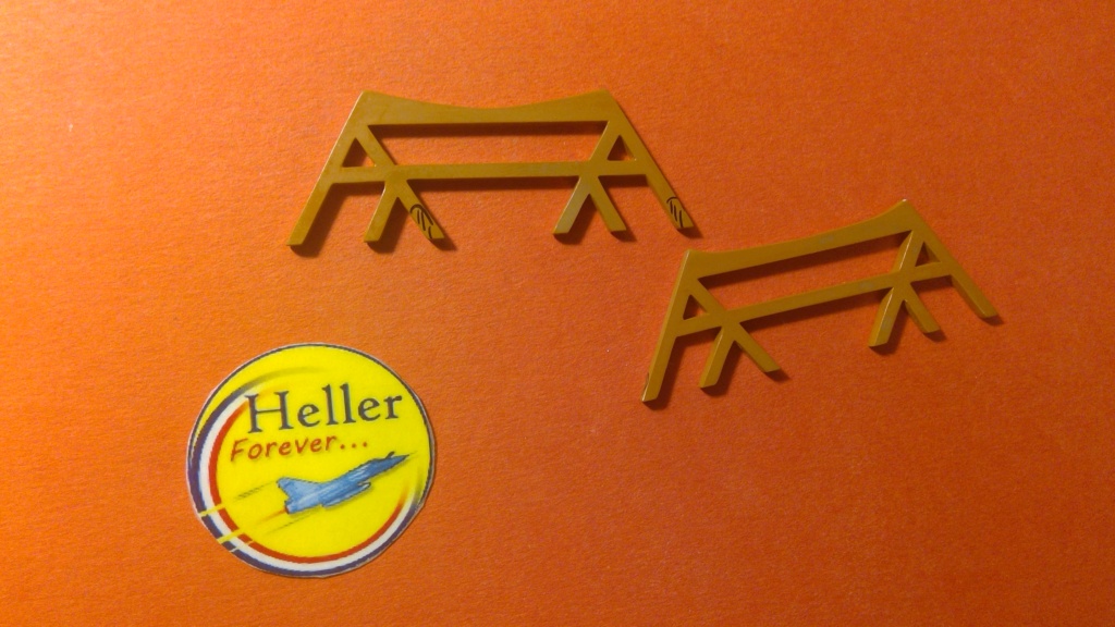

Message par Jacques Sam 5 Sep - 9:55
La suite du travail ... Tout semble ok ...
1er passage de la peinture ... HUMBROL n°62 cuir mat ... Le but étant de voir les défauts, je passe au pinceau ...
Croiseur lourd de 10 000 t  ALGERIE - Page 40 Maque751
Je ponce l intégralité des bers au 400 ... C est un peu long mais ça vaut le coup ...
Ne reste que les creux un peu ombré ... = ... Défauts ...
Croiseur lourd de 10 000 t  ALGERIE - Page 40 Maque753
Je mastique tout ce les traits qui apparaissent ...
Croiseur lourd de 10 000 t  ALGERIE - Page 40 Maque752

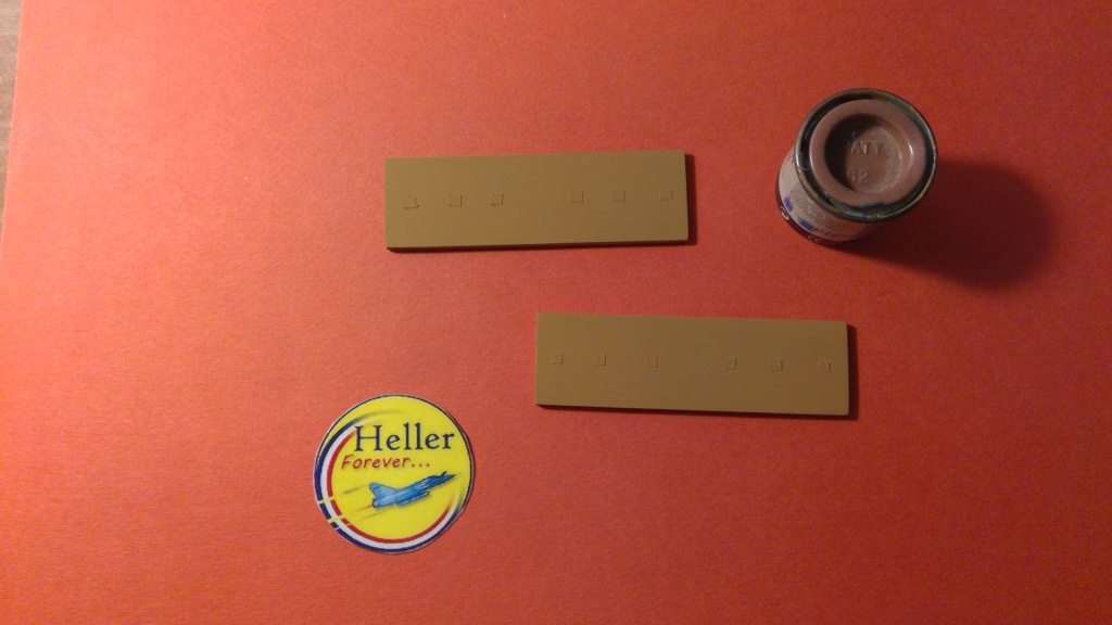

J avais préparé avant de débuter le montage des bers, les supports ... Que voici ...
Croiseur lourd de 10 000 t  ALGERIE - Page 40 Maque755
Le mastic poncé, je passe au stade finition ...
Nouvelle peinture ... Passage à l aéro cette fois ci  ...
Toujours le HUMBROL n°62 cuir mat ...
L avantage du passage à l aéro c est la finesse ... Si il y a un défaut de joint, je vais vite le voir ...
Rien n apparaît ... Enfin 1 mais si léger qu il est à peine perceptible que j ai eu la flemme d utiliser le mastic ...

Peinture de finition des bers ...
HUMBROL n°9 marron clair brillant ... Que je passe sur le cuir mat ...
Croiseur lourd de 10 000 t  ALGERIE - Page 40 Maque759
Après 2 passages, ponçage léger pour rendre homogène la couleur ... 3 petits défauts liés à de légères coulures ...
Suit du bas, le défaut est sur le bas coté profil ...
Croiseur lourd de 10 000 t  ALGERIE - Page 40 Maque760
En attendant un léger ponçage, je prépare le travail qui suit ...
J enlève les épingles ...
Croiseur lourd de 10 000 t  ALGERIE - Page 40 Maque762
Je reporte sur les supports les emplacements ...
En bas le ber avant ... En haut le ber arrière ...
Croiseur lourd de 10 000 t  ALGERIE - Page 40 Maque761
Je pose un scotche ...
Croiseur lourd de 10 000 t  ALGERIE - Page 40 Maque763
Et je laisse cacher les emplacements ...
Croiseur lourd de 10 000 t  ALGERIE - Page 40 Maque764
Je fais de même pour le 2ème ...
Croiseur lourd de 10 000 t  ALGERIE - Page 40 Maque765
Je passe les supports au HUMBROL n°62 pour faire ma sous couche ...
Croiseur lourd de 10 000 t  ALGERIE - Page 40 Maque766
Après 3 passage en mat, je passe le HUMBROL n°9 pour la finition ...
Croiseur lourd de 10 000 t  ALGERIE - Page 40 Maque767
Voilà, j ai fait 3 passages du marron brillant et j attends qu il sèche bien avant de m attaquer à la mise en place des bers ...
Pourquoi cette séparation des supports et des bers ... ?
Alors c est un essai que j espère concluant pour ne pas avoir à me prendre la tête en peignant les parties cachées des bers ... Et avoir des coulures par ci par là ...
A suivre ...
