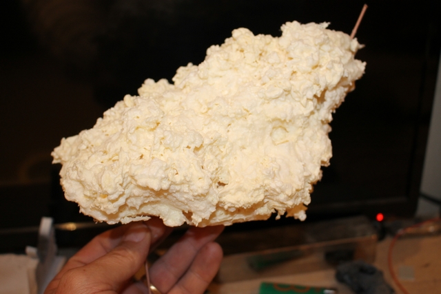

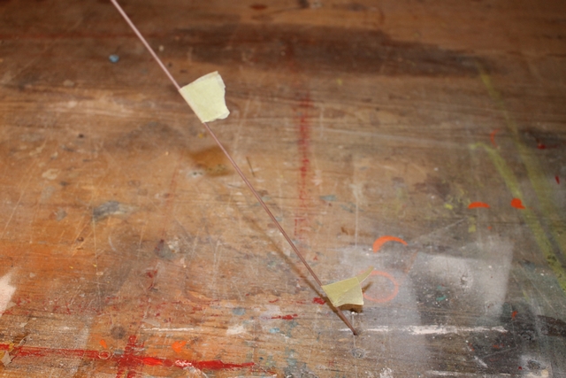

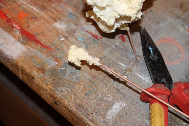

et comme la reussite de l'effet de largage est primordiale pour la suite , je vais faire ma 1° tentative avec de la mousse expansive, je part d'une tige de soudure sur laquelle j'ai delimite la zone ou il y aura le produit
et j'ai commence l'application de la mousse , pas de trop au debut pour qu'elle ne tombe pas sous l'effet de la gravite
je la travaille au fur et a mesure
afin d'essayer de mettre en forme cette premiere couche
voila , maintenant sechage avant une 2° application.............

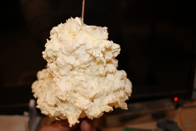

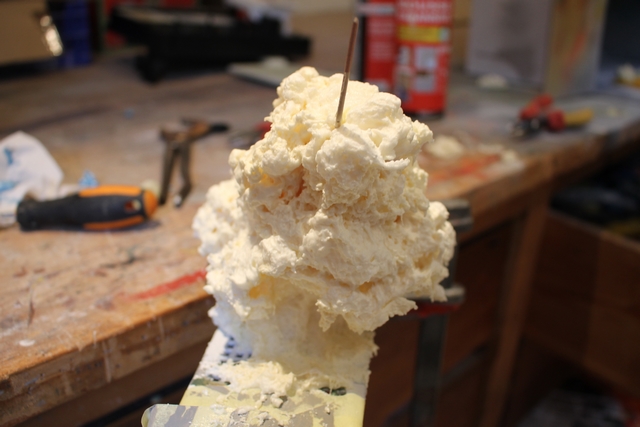

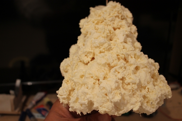

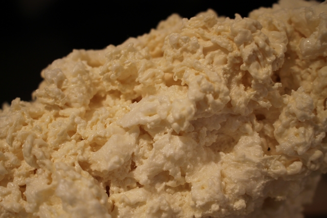

voila toutes les couches de mousses ont ete passees , par petites touches et retravaillees apres un sechage superficiel.....

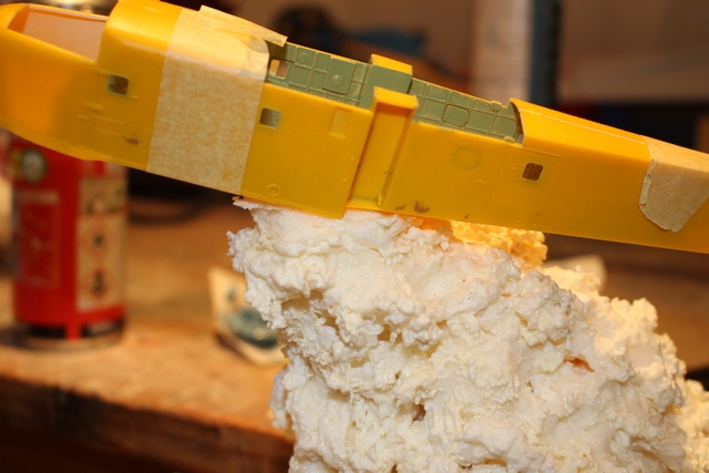

dernier detail a faire, poser le zing sur tout ca, pour ce faire je l'ai proteger avec du scotch d'emballage (j'en ai besoin en ce moment),
j'ai ensuite mis une bousee de mousse au sommet et j'ai pose l'avion dessus
apres sechage ,j'ai une belle empreinte qui me servira a coller l'appareil...
et voici plus en detail le pnanche d'eau..
vous en pensez quoi???????

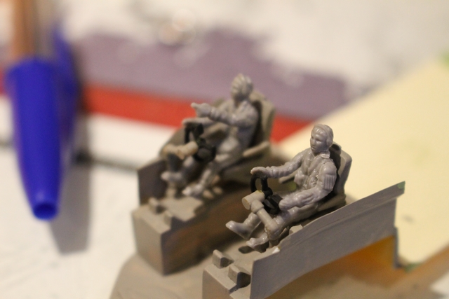

bon j'ai attaque le pit , j'ai fais de la chirurgie sur mes pilotes en leur greffant une nouvelle tete
encore un peu de taf avant de passer a la peinture....

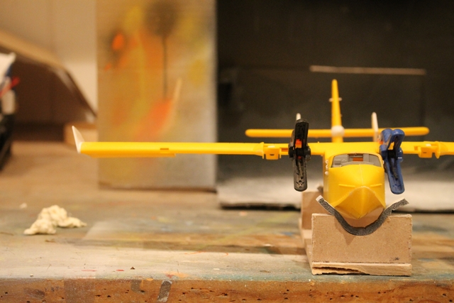

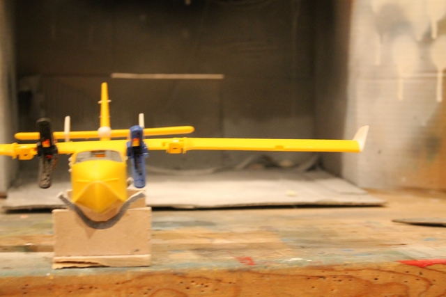

la carlingue a ete fermee et patiellement mise en croix
j'ai rajoute une fine bande de cp a la base de la jonction de l'aile, cela renforcera son collage et facilitera aussi sa mise en place
le nez de l'avion est lui aussi en place , avec pas mal de mastique pour jointer correctement
puis j'ai colle les sous ensembles comme les ailes
l'empenage
et les flotteurs
mes pilotes sont passes a la peinture, j'attends le sechage de cette derniere pour fermer le cokpit..................
a vos coms ...

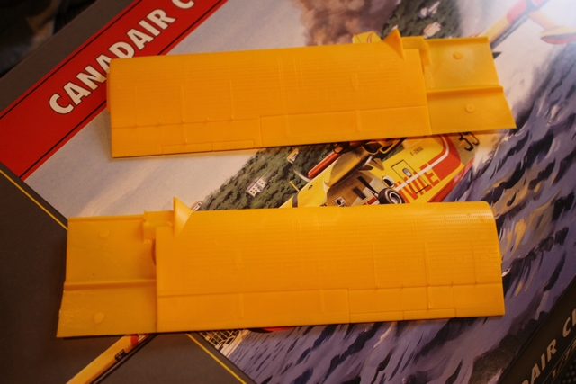

les volets ont ete decoupes, mais il reste un chti bout a l'extremite qui n'a pas lieu d'etre
il a ete decoupe et remis en bonne place sur la carlingue
la partie empenage est quasi finie, avec il faut le dire quelques renforts de mastique , j'ai rajoute 2 poignees en tige de resistance .....
puis mes craintes se sont revelees exactes , au niveau des ailes , j'avais peur qu'en decoupant les volets , les ailes ne soient affaiblies, car du coup la surface de collage se trouvait diminuee de moitie , un montage a blanc me l'a confirme .....
l'aile a tendance a plonger , et encore il n'y a pas le flotteurs , et comme l'avion sera en l'air , fallait que je trouve une soluce.....j'ai donc insere une tige de soudure de part en part de l'aile
tige qui reprend le saumon egalement , le trou sera mastique....
mais au moins l'aile est droite et le diedre respecte
il me reste l'autre aile a modifier ...
voila ou j'en suis pour le moment , a vos coms .....
