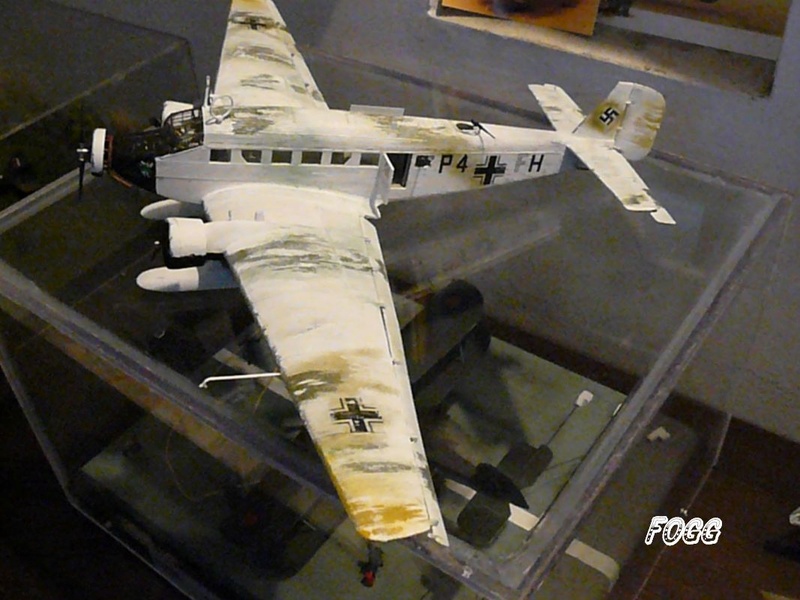

"Tante JU" :
1944, escale à PITOMNIK ... Stalin10
Repeint en blanc, il s'agit de faire apparaître sous la peinture, les couleurs réelles de l'avion mais l'ayant directement peint en blanc, j'ai repeint les couleurs réelles par dessus en trompe l'œil  :
1944, escale à PITOMNIK ... Pitomn10
1944, escale à PITOMNIK ... Pitom_10

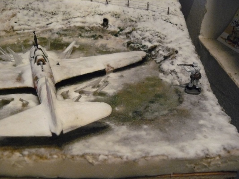

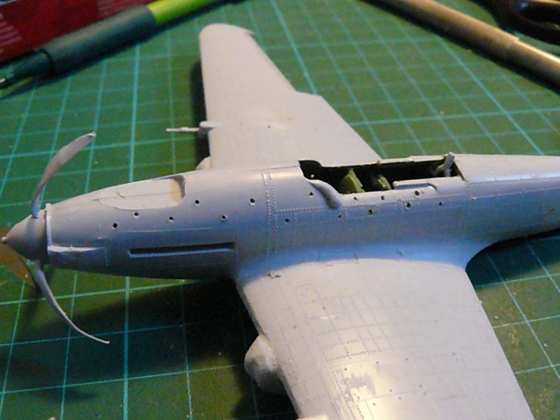

Le stormovik :
Il s'agit d'une vieille maquette Airfix à la cellule vrillée. Malgré un redressement à la vapeur, je ne pouvais en faire qu'un avion crashé.
percement des trous , il a sans doute été pris à parti par un Foke Wulf
1944, escale à PITOMNIK ... Pitom_12
1944, escale à PITOMNIK ... Pitom_11
Application de la livrée hivernale de l'avion, même si l'on n'en verra plus grand chose une fois placé sur le diorama :
1944, escale à PITOMNIK ... Pitom_13
Le pilote est mort, penché en avant, la tête sur le tableau de bord, les sangles tendues vers l'avant en témoignent.
1944, escale à PITOMNIK ... Stormo10
L'avion est recouvert de neige (colle à bois et bicarbonate de sodium) :

Le stormovick sera écrasé dans un étang gelé.
Fabrication de l'étang (ici le fond enduit de terre moulue sur lit de colle à bois) :
1944, escale à PITOMNIK ... Stormo15
la base est en polystyrène...
cette fois-ci j'ai utilisé un produit imitant l'eau, fourni à l'époque par la marque GPP. Cette marque n'existe plus, mais on en trouve des équivalences dans d'autres marques.
1944, escale à PITOMNIK ... Stormo16
1944, escale à PITOMNIK ... Stormo17
1944, escale à PITOMNIK ... Stormo18
la croute de glace éclatée est en plexi glass poncé le produit GPP est saupoudré de bicarbonate de sodium dans le frais
1944, escale à PITOMNIK ... Ytang_10
Le bicarbonate de sissoud dans le liquide le rendant opaque pour donner un effet de dlace plus ou moins épaisse. un morceau de paille figurera avantageusement un tuyau d'écoulement d'égout de la maison en ruine qui sera placée en haut de la colline.

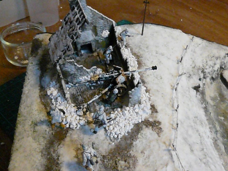

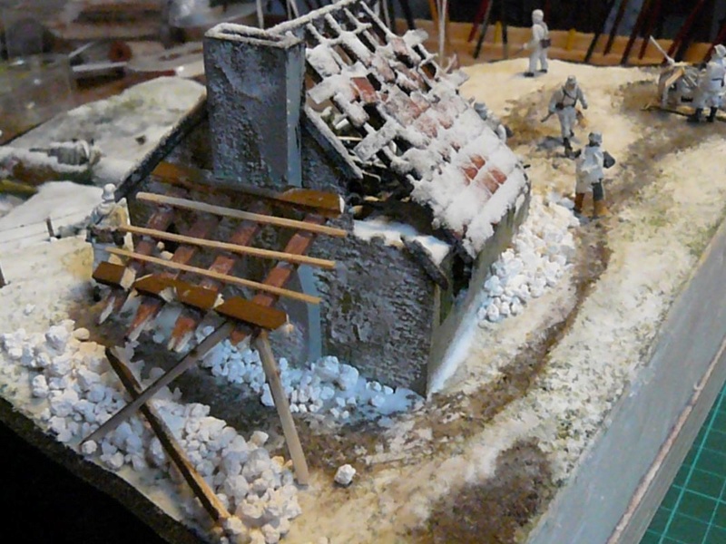

La maison en ruine :
Elle a brulé, le plancher est carbonisé et on voit le sol en dessous. Ce sera ma base de construction.
1944, escale à PITOMNIK ... Dio_st12
Planché réalisé avec des morceaux  de couvercles de boîtes de camembert gravés à l'échelle et peints façon "brûlé" à l'humbrol.
1944, escale à PITOMNIK ... Dio_st14
1944, escale à PITOMNIK ... Dio_st13
début d'enneigement de la colline et installation de la ruine (maquette airfix) montée et peinte.

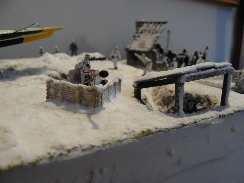

1944, escale à PITOMNIK ... Canons10
Vue générale de la colline avec la maison enneigée et installation d'un canon
1944, escale à PITOMNIK ... Canons11
Détails, un poteau électrique a été installé.
Une pièce anti aérienne est installée non loin de la maison :
1944, escale à PITOMNIK ... Canons12
Création d'un appentis (en ruine) pour le pignon de la maison :
1944, escale à PITOMNIK ... Ruines10

Installation  en place :
1944, escale à PITOMNIK ... Ruines12
Installation des gravats (litière pour chats)
1944, escale à PITOMNIK ... Ruines14
début de peinture des figurines

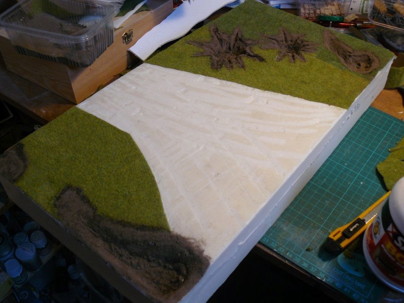

Après la colline s'étend un plateau, toujours sur une base de polystyrène (il faut penser au poids):
1944, escale à PITOMNIK ... Dio_ju10
Aménagement des trous d'obus et diverses tranchées (colle à bois et terre moulue), positionnement de l'herbe et préparation de la zone d'atterrissage du Ju 52.

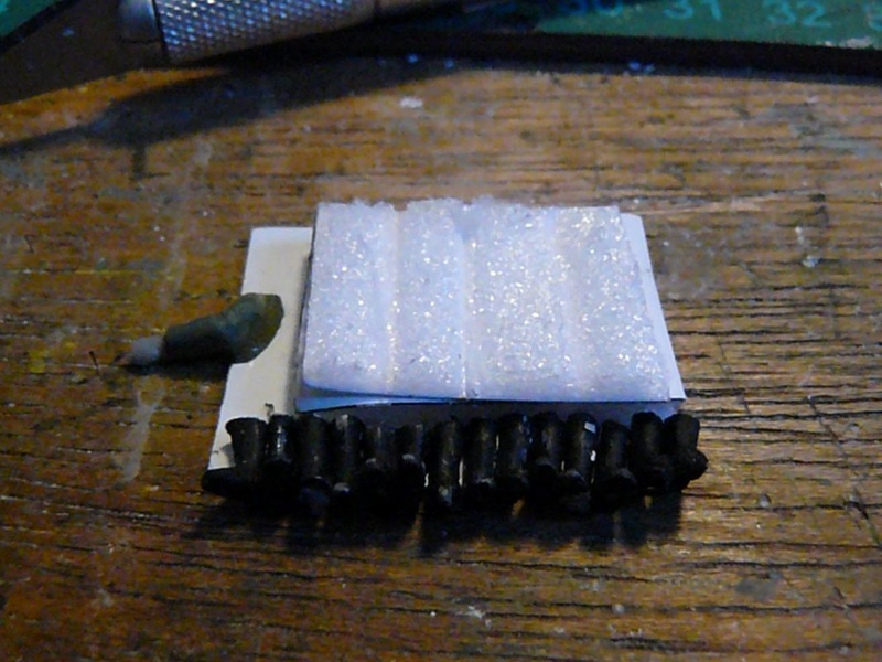

On n'enterre plus les morts, le sol est trop gelé. les corps sont alignés sous des bâches que la neige recouvre, ne laissant apparaître que leurs bottes :
1944, escale à PITOMNIK ... Figuri15
Comment faire un tas de cadavres? des feuilles de polystyrène collées en couches, une bonne douzaine de pieds de figurines collés à une extrémité, laissez dépasser un bras, positionnez le tout et recouvrez de colle à bois et de bicarbonate de sodium..
1944, escale à PITOMNIK ... Figuri16

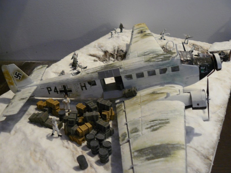

Des caisses, des futs et encore des caisses...
1944, escale à PITOMNIK ... Pitomn11
Celles de l'avant plan sont juste sculptées, celles de l'arrière plan sont terminées , étapes de sculpture ci -dessous :
1944, escale à PITOMNIK ... Pitomn12
1944, escale à PITOMNIK ... Pitomn13
1944, escale à PITOMNIK ... Pitomn17
1944, escale à PITOMNIK ... Pitomn15
Scènes de la vie courante à Pitomnik :

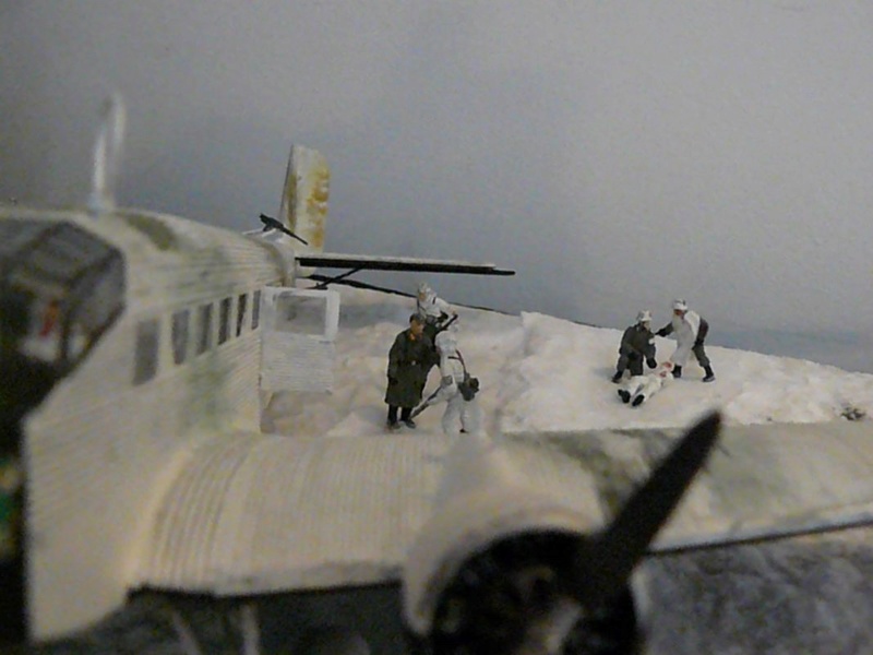

le JU 52 s'et posé et on l'a vidé de ses caisses :
1944, escale à PITOMNIK ... Figuri19
Désormais il faut inventorier tout cela :
1944, escale à PITOMNIK ... Figuri18
le général Paulus est en conversation avec un Lieutenant-colonel SS (en tenue d'hiver, ses galons sont sur sa manche droite) :

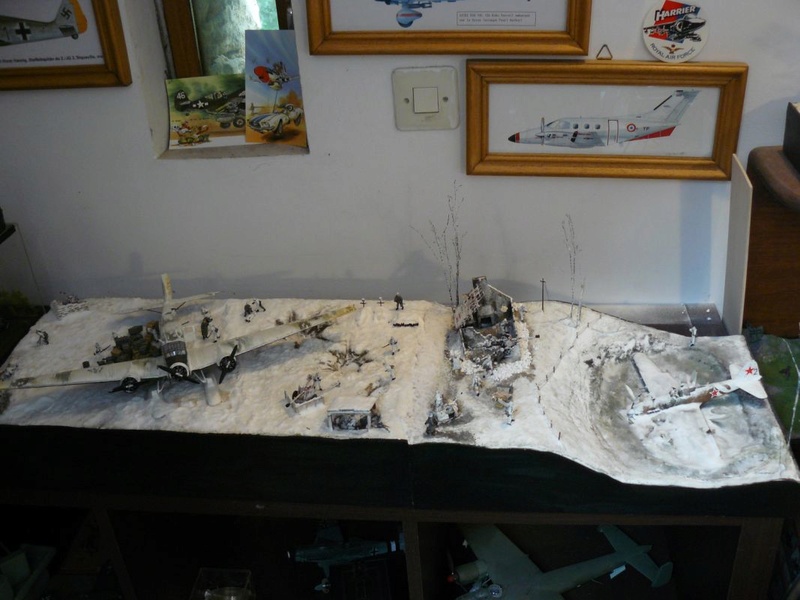

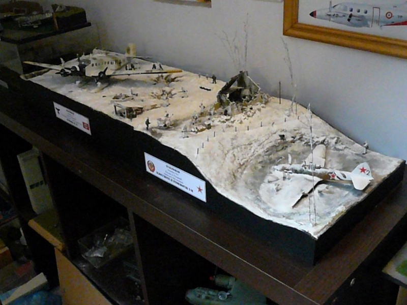

Réunification des deux dios :
1944, escale à PITOMNIK ... Aa_00510
1944, escale à PITOMNIK ... Figuri21
1944, escale à PITOMNIK ... Mini_u12
1944, escale à PITOMNIK ... Mini_u14
1944, escale à PITOMNIK ... Mini_u13
Le diorama "Meilleurs souvenirs de Stalingrad, escale à Pitomnik"
