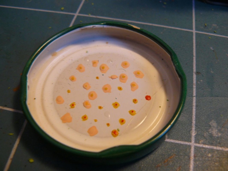

Préalablement vous aurez disposé des mini gouttes de colle dans le couvercle d'une bouteille de jus de fruits par exemple et,
une fois celles-ci sèches, vous les avez peintes façon fleur. vous décollezchaque fleur avec une pointe et vous l'appliquez dans le frais
sur la liane, comme ceci :

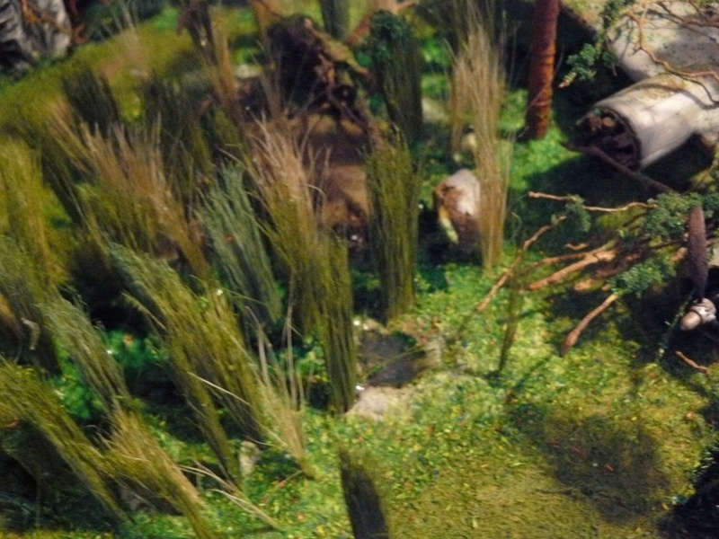

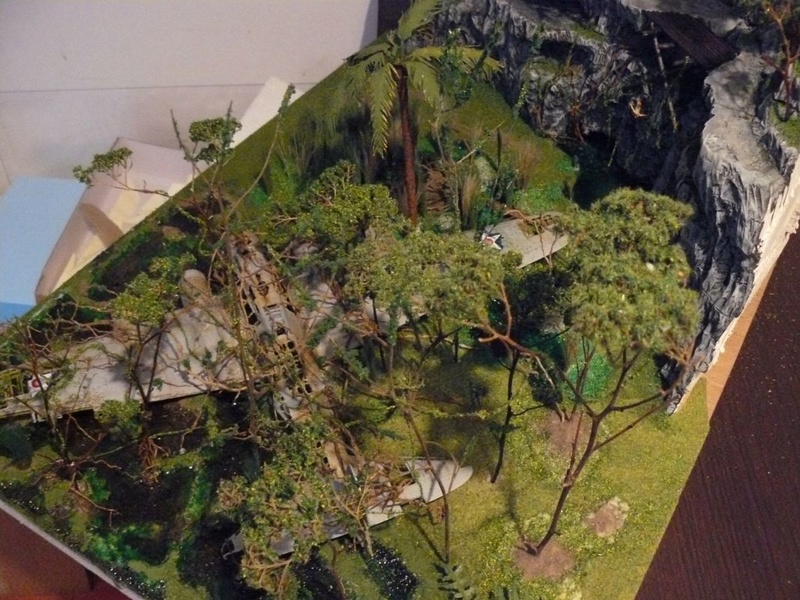

Un trou d'au près des hautes herbes
L'avion perdu dans la jungle

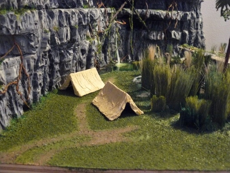

le camp  de la Fogg's Exploration (mouchoirs en papier enduits de colle à bois et repeints façon toile de tente).

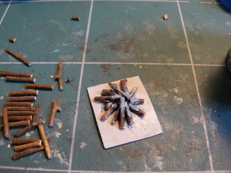

préparation des restes d'un feu de camp petits bouts de bois collés sur du carton  et peints façon bois brûlé.
Perdu dans la jungle - Page 2 Falais54
Le feu est fixé en place et les retouches faites.

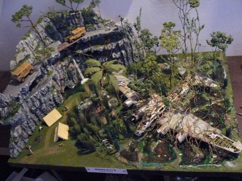

 le diorama final :
Perdu dans la jungle - Page 2 Falais60
Le diorama "Un B17 perdu dans la jungle"
a reçu le premier prix de sa catégorie au salon d'ARGENTAN début avril 2011...
Ainsi que le second prix au salon de CRULAI en novembre 2012...
