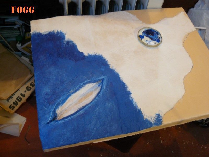

L'histoire aurait pu s'arrêter là ; Tiens Jean-Bernard (c'est le prénom de mon Frère), voilà ta maquette et basta! C'est mal me connaître... J'adore les dioramas, leur réalisation est une nouvelle aventure à chacun d'entre eux. J'ai donc décidé de reproduire l'arrivée de Christophe Colomb sur une côte encore inconnue, en 1492...
Pour cela il me faut une plaque de polystyrène (eh oui, encore, mais c'est ce qu'il y a de plus léger).
Découpage de la forme de la coque de la Nina au cutter et essai :
Je déforme la surface plane à l'aide d'un rouleau assez lourd (ici une bouteille pleine de Malibu que l'on m'a offerte un jour.
je n'aime pas cela mais elle me sert bien quand même). Puis :
Pose des mouchoirs en papier enduits de colle à bois sur la surface d'eau à représenter (ne pas oublier de croiser les carrés
pour faire disparaître les joints :
La portion de mer et de fleuve est ainsi recouverte de papier collé :
Début de peinture à l'acrylique (divers tons de bleus et de blanc, laissez galoper votre imagination artistique, mais le Pacifique,
c'est bleu et l'Atlantique aussi avec des reflets verts, la Manche carrément bleu- vert avec des reflets marrons par mer formée.

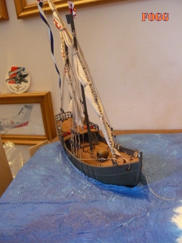

Essai de la Nina dans la mer (faut toujours essayer, cela aide à rester dans l'action) :
la peinture avance ; c'est assez long et loin d'être terminé mais faut pas mollir dans l'application si l'on veut du résultat :
Dessin des berges (en bleu à droite) :
Les berges sont faites, la mer viendra mourir sur le sable (quand je l'y aurais collé) :
