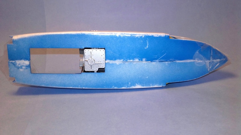

Deux photos en vitesse pour montrer le collage de la cloison et de la carosserie.
Je dirais que c'est le point noir de ce modele il y a pas mal d'ajustement a prévoir. Dans mon cas ça c'est pas trop mal passé.
TALBOT LAGO GP Réf 80721 - Page 3 20170251
Bien aidé par le jour restant sous la coque. Jour colmaté par de l'étiré et de la colle extra fluide Tamiya.
Normalement la carosserie devrait joindre le long de la boite de vitesse.
TALBOT LAGO GP Réf 80721 - Page 3 20170250
Il n'y a plus qu 'a sortir le paier de verre gros grain.  Wink

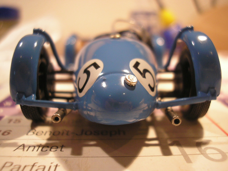

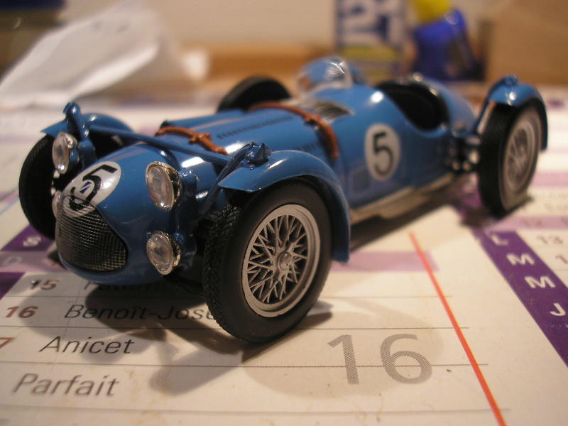

Regardez, j'ai retrouvé ça dans mes cartons, au 43ème...>> Collection Altaya "Les 24 heures du Mans"
TALBOT LAGO GP Réf 80721 - Page 3 Talbot10
TALBOT LAGO GP Réf 80721 - Page 3 Talbot13
TALBOT LAGO GP Réf 80721 - Page 3 Talbot12
TALBOT LAGO GP Réf 80721 - Page 3 Talbot15
TALBOT LAGO GP Réf 80721 - Page 3 Talbot14
TALBOT LAGO GP Réf 80721 - Page 3 Talbot11
TALBOT LAGO GP Réf 80721 - Page 3 Talbot16

Elle a de la gueule ! Au 1/43° en plus !

Super série de très bonne facture.

Pour du 1/43 c'est pas mal. demon6

Message par JEF37 Dim 26 Fév 2017 - 8:17
Opaul-m a écrit:Pour du 1/43 c'est pas mal. demon6
Mais une superbe erreur..... ils ont mis un échappement aussi à droite, ce n'est pas un v12..... je ne sais pas où il loverait sous le capot....
La roue de secours va fondre avec la chaleur du pot.......
J'ai l'excellent kit Starter au 1/43 , sans cette magnifique bourde.....

Message par Virtualrush Dim 26 Fév 2017 - 9:00
J'ai cru que cette auto était pourvu d'un V12 effectivement. Vu la longueur du capot, je n'y ai pas vu malice.
Tu as raison grossière erreur.
Merci Jef.

Je n'avais pas fait attention. C'est énorme. Laughing
Plus c'est gros plus ca passe.

Comme quoi, j'avais fait cette collection de Le Mans pour mon fils , il m'avait refilé les plus vieilles je passe des dizaines de fois devant la vitrine où elle est rangée je ne l'avais jamais remarqué ...enfin sous cet angle on ne voit pas l'autre coté Wink Wink
Pour revenir au sujet de ce post je trouve que ta grille de calandre  est super belle , si un jour je monte la version jaune j'aimerai bien arriver à faire aussi bien ce qui n’est pas sûr .!

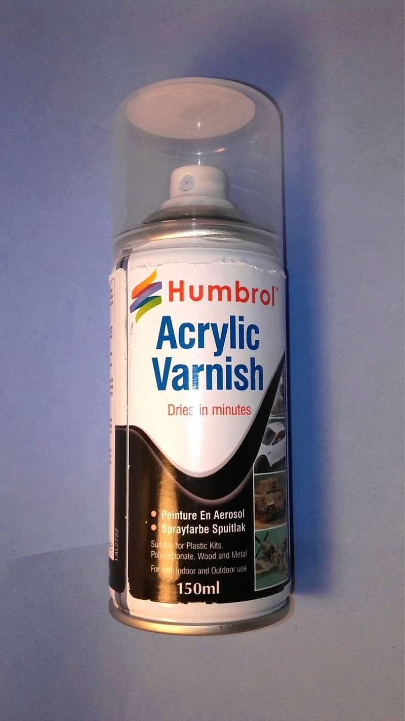

Et puis j'ai voulu vernir en brillant le capot peint il y a de cela plusieurs jours. Le résultat ne s'est pas fait attendre. La 1er couche s'est bien passé. Mais la deuxieme a fait blanchir et rendu mat le capot. Je n'ai pas compris ce qui c'est passé. Je n'ai rien fait de plus ou de moins que d'habitude.
TALBOT LAGO GP Réf 80721 - Page 3 20170274
Sauf que j'ai utilisé ça. Un reste que je voulais liquider. Pas de quoi déraciner un arbre
TALBOT LAGO GP Réf 80721 - Page 3 20170275
Ce n'est pas la 1er fois que j'ai des soucis avec les vernis Humbrols. (a bien y réfléchir d'ailleurs j'ai toujours eu des soucis avec les vernis humbrol.)
Allez hop a la benne.
Je vais laisser bien sécher puis tenter un ratrrapage avec le TS10 Tamiya. Haut les coeurs. TALBOT LAGO GP Réf 80721 - Page 3 168902

Quant aux déboires de Paul, je crois que ça nous est tous arrivé au moins une fois cette mésaventure.

Les problème de peinture celui qui n'en n' a jamais eu  ...ne peint jamais de maquette .( perso ma dernière aventure n'est pas vieille elle date de décembre avec le tracteur , j'avais un fond de bombe gris qui allait bien sauf qu' a chaque couche j'avais des petites particules sur ma peinture ...et ce n'était pas de la poussière mais que cela venait de la peinture elle même surement trop vieille .)
Par contre  Auguste pourquoi vernis tu  le TS10 il est déjà brillant ? ,  en 1950 les autos de courses ne brillaient pas comme les F1 actuelles

Disons que j'ai voulu laisser une chance a ce vernis avec qui j'avais eu des soucis. Et comme les décalques n'étaient pas encore posés je me suis dit tiens pourquoi pas. Et j'ai eu tort. Wink
Et pour la brillance des autos de l'époque je me suis dit la même chose, mais apres...

le vernis permet de protéger la peinture.perso,j'utilse le vernis brillant en bombe,sur les grande surfaces de mes liners,MAIS...Attention danger,
- passer une couche fine et rapidement (aérien)d'assez loin(40cm au moins)
-répéter plusieurs couches avec au moins 4h entre chaque passe.
sur mon concorde 1/72 de 85cm,j'ai passé 4 couches.
et puis des fois,ça M...,allez savoir,,du vernis brillant sur une peinture mat?  un vernis non acry sur une peinture qui l'est?ou l'inverse  Question Question
