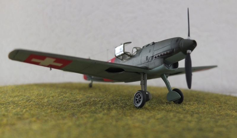

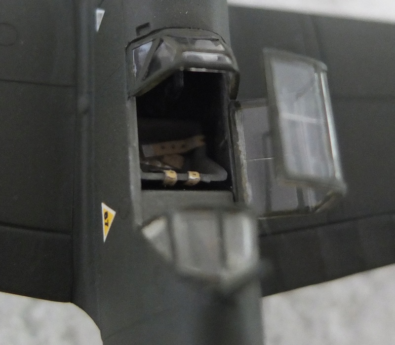

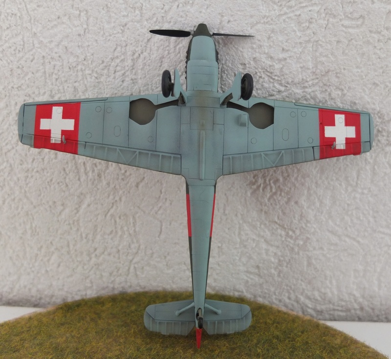

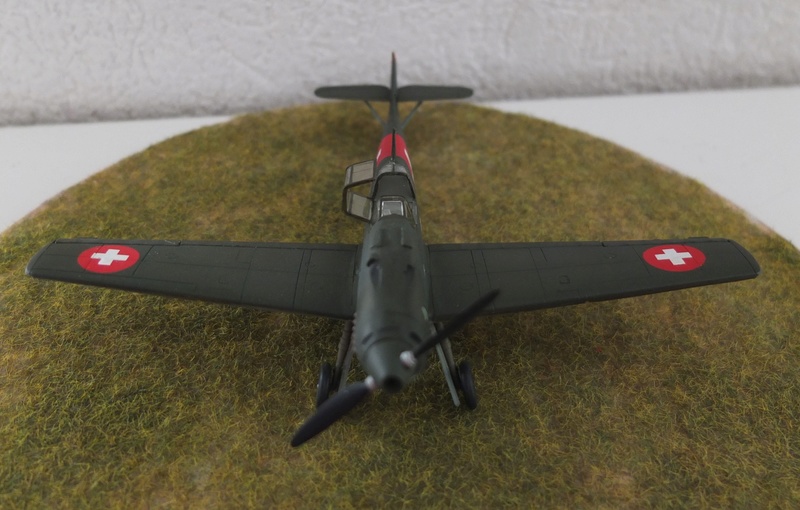

La maquette Heller est un bon kit, agréable à monter. Il est réputé juste en forme et dimensions, en tous cas il a une belle allure une fois monté. La gravure en relief est trop prononcée, il faut soit l'atténuer soit regraver en creux comme je l'ai fait. A part ça j'ai monté le kit tel que sorti de la boite. J'ai ajouté deux protubérances sur le capot, qui sont spécifiques aux appareils suisses (modèle de mitrailleuses différent) et j'ai scratché un collimateur. Idéalement il faut cloisonner les puits de train (je ne l'ai pas fait). La verrière gagnerait a être remplacée. La disposition des montants est correcte mais je trouve que la forme est trop anguleuse et fait penser a celle des E tardifs. Il existe une verrière pour 109 E3 en vacu chez Falcon qui fait parfaitement l'affaire. J'ai voulu en utiliser une mais j'ai eu un souci en la collant, du coup j'ai utilisé celle du kit en la représentant ouverte, comme ça le défaut de forme n'est pas visible.
La deco est un mélange de peinture au pochoir (insignes de nationalité), de décals maisons (immatriculation) et de décals de récup (stencils)
j'ai fait un pas a pas: https://heller-forever.forumactif.com/t5843-messerschmitt-bf-109-d-la-chasse-suisse-en-juin-1940
Place aux photos:
Vues de détails

Vraiment très beau! J'angoisse chaque fois qu'il y a une verrière, surtout à cette échelle...
