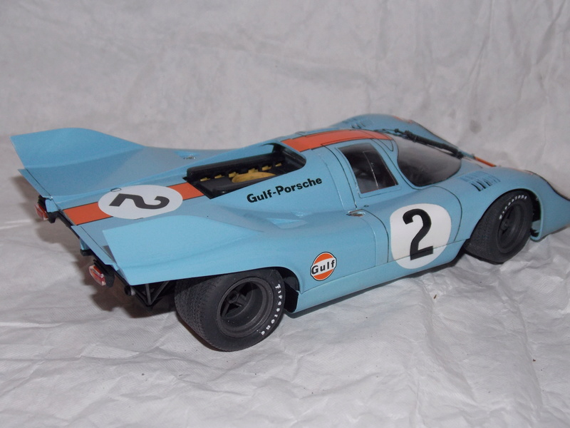

Message par stephm Mer 22 Mar 2017 - 23:03
Vu la composition de la peinture, je pense qu'il n'y a aucun soucis avec le vernis acrylique, mais je n'ai fait d'essais qu'avec le vernis microscale et le klir, sans soucis.
Maintenant, elle est finie, je vous laisse découvrir, il y a des défauts heureusement pas très visibles.
Porsche 917 Monza1971 - Page 2 Dscn7517

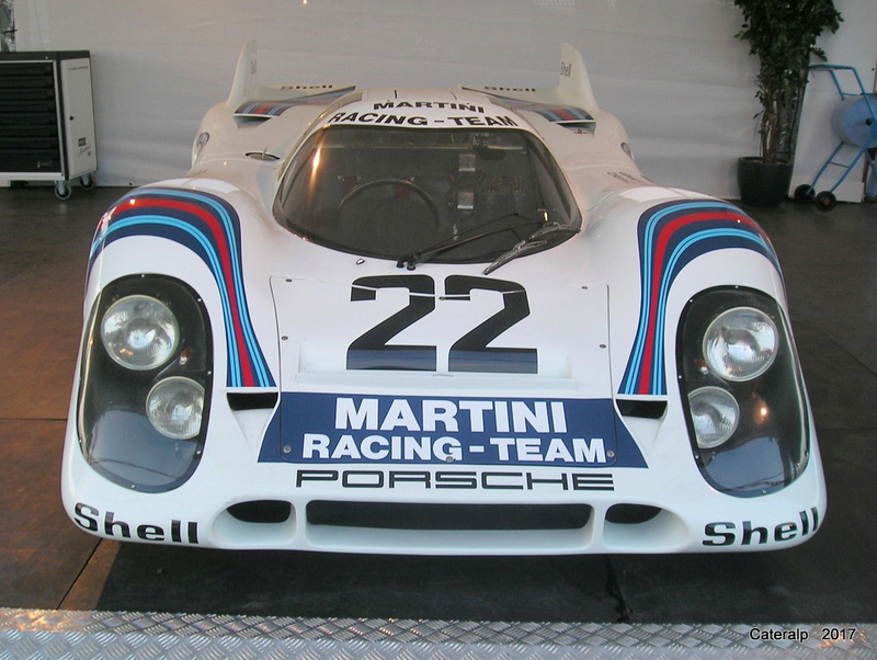

Message par cateralp Jeu 23 Mar 2017 - 9:51
Et bien elle est jolie , elle rend bien tu t'en est bien sorti après tous les coups tordus que t' a fait la peinture clap1 , c'est drôle comme les couleurs Gulf pourtant simples rendent bien .
Si tu veux l’améliorer encore  pour t'aider deux photos de détails des voitures de la collection du musée Porsche : ( quand je fait des photos de voitures légendaires de ce style il y a toujours l'idée "maquette " derrière ! )
pour la couleur des feux arrières ( qui me semblent un peu confus sur ta photo , mais les photos sont plus méchantes que l’œil humain elles ne pardonnent rien ! ) , et de l'avant pour les prises d'air ( tu devrais à mon avis les  mettre en noir pour faire trompe l’œil , à  l'époque Heller avait l'avant ouvert
Maintenant c'est sûr ton montage va me faire acheter les 917 Gulf Fujimi Wink
Je pense que les modèles Heller et Fujimi doivent pouvoir cohabiter en vitrine , il ne semble pas avoir de différences notoires entre les deux
Les phares de la Fujimi sont plus jolis , mais les prises d'air avant de la Heller sont ouvertes

Message par stephm Jeu 23 Mar 2017 - 10:54
Merci pour les précisions,
il est vrai que d'une part, je me suis planté sur les couleurs des feux arrières, qui sont inversés Evil or Very Mad , et d'autre part, les espèces de bavures sur ces feux ne se voient effectivement pas à l’œil nu, même au soleil de Guyane.
Quant aux prises d'air avant, ben j'ai complètement zapé, je vais y poser un jus noir, pour faire illusion, je n'ai absolument aucune envie de me lancer dans une chirurgie qui risque de nouveau de gâcher le bestiau.
En tout cas,  :merci1211:pour les critiques, ça permet de progresser.
A +
stephm
