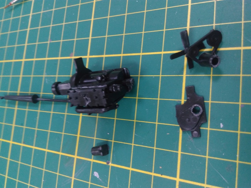

Certaines pièces étaient montées sur le chassis

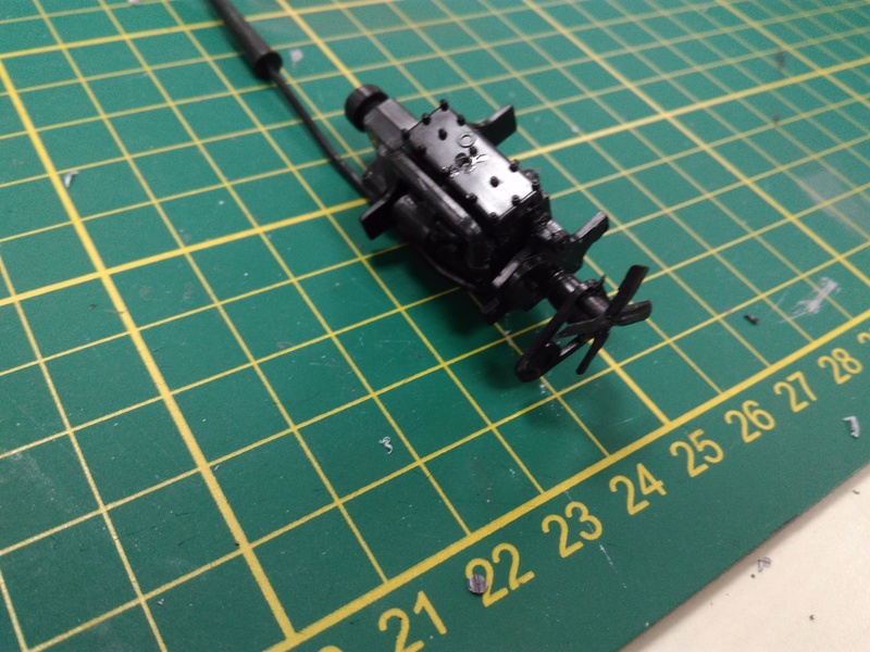

Le moteur, le pont arrière et l'essieu avant déjà monté mais avec des erreurs.
Comme vous pouvez le voir, la partie accessoire est monter à l'envers, il m'a fallu donc décoller tout ça et remonter correctement

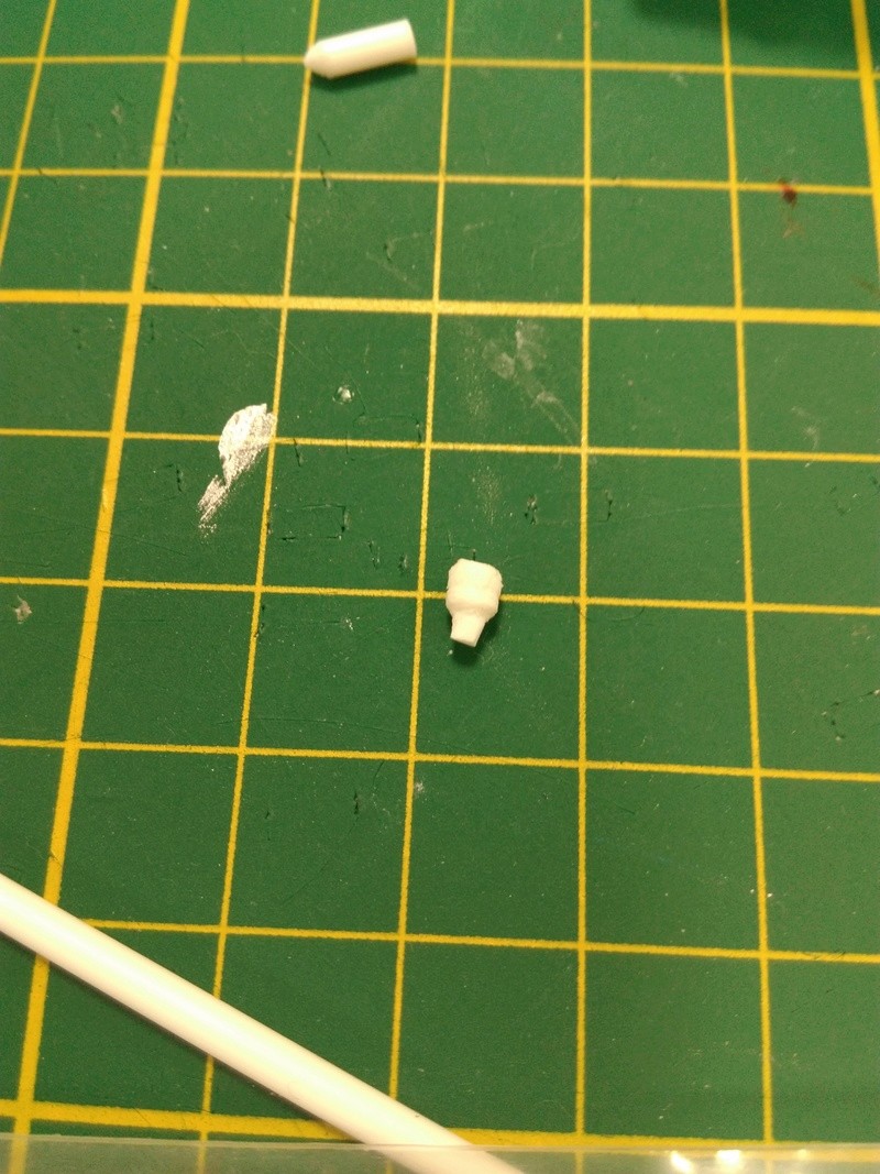

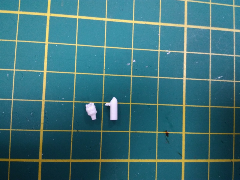

La bobine d'allumage et l'allumeur (appeler vulgairement "tête de Delco") n'étaient plus présent sur le moteur et introuvable dans la boîte.
J'ai donc utilisé des morceaux de tiges Evergreen pour les créer.

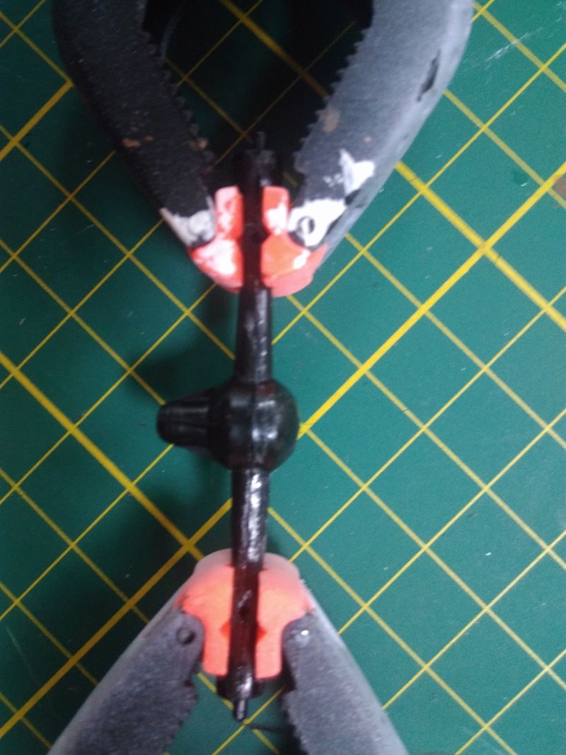

Les éléments du pont arrière étaient également collé à l'envers

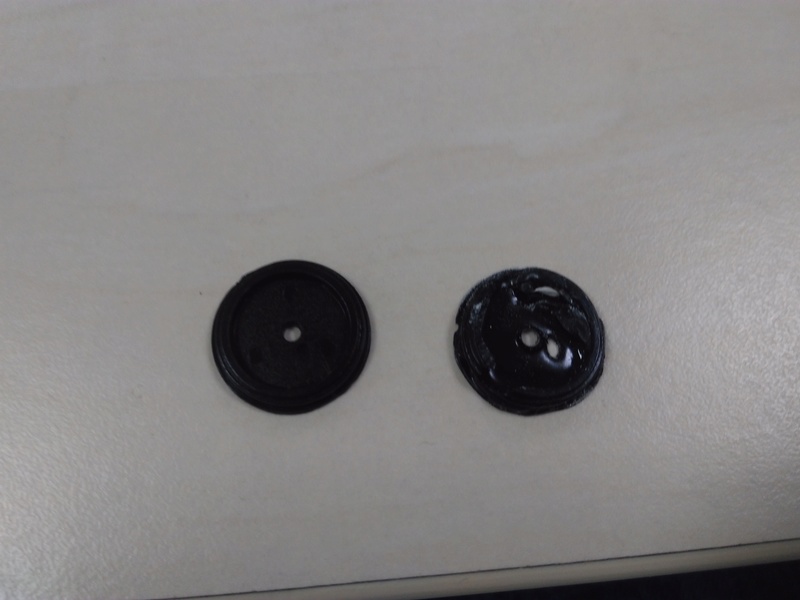

Dans le kit, il manquait également un des tambours du pont arrière. J'ai utilisé la technique du moulage pour refaire la pièce avec des morceaux degrappes fondu avec du diluant cellulosique (la même que j'ai utilisé pour les sièges des Trabant versions rallyes)

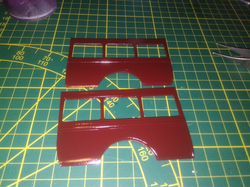

J'ai effectué un montage à blanc des éléments de carrosserie et je n'ai trouvé aucun défauts pour le montage final.

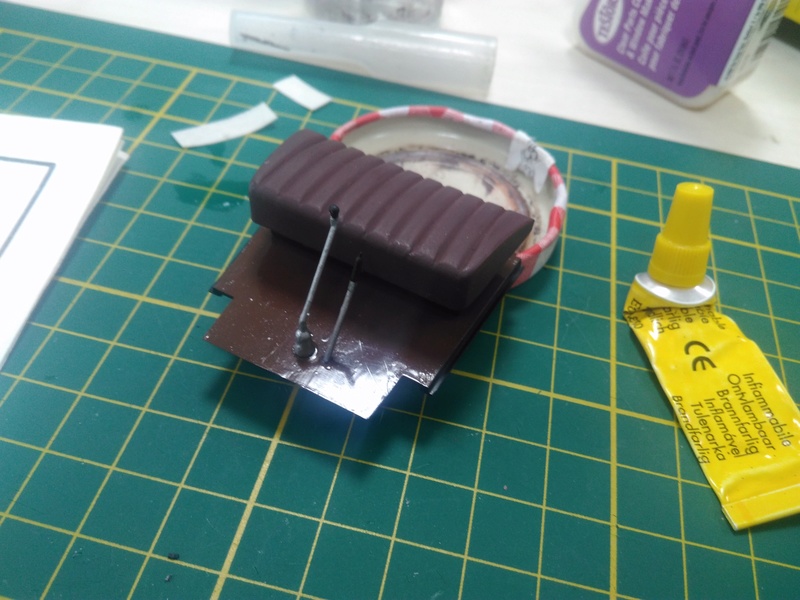

J'attaque le montage du plancher avec les sièges passagers.

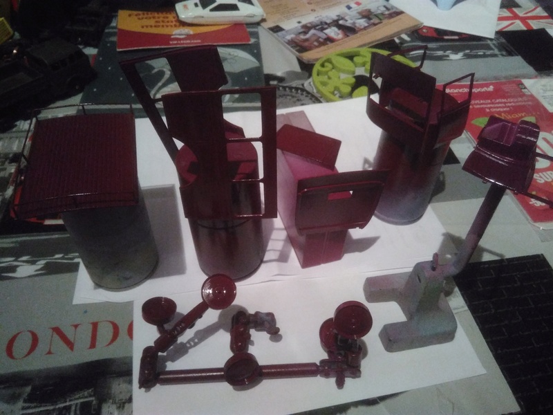

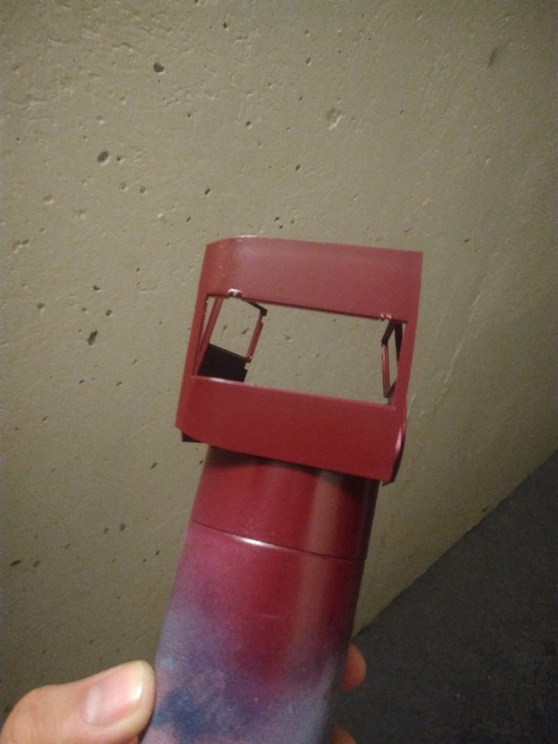

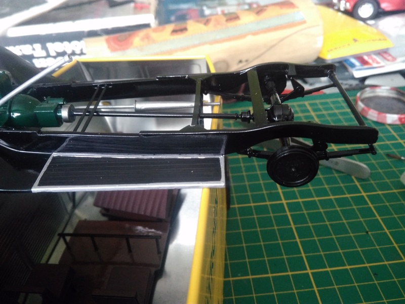

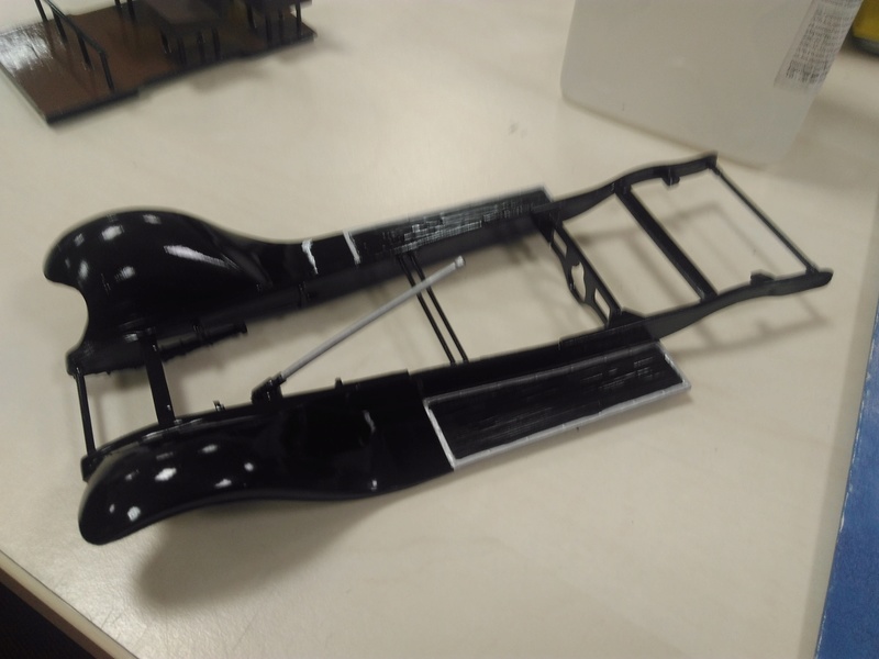

Peinture du chassis et montage du moteur et des éléments de transmission.

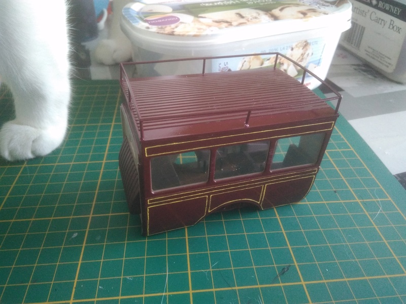

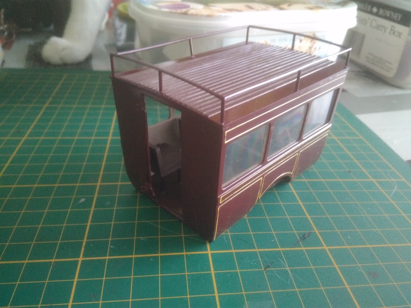

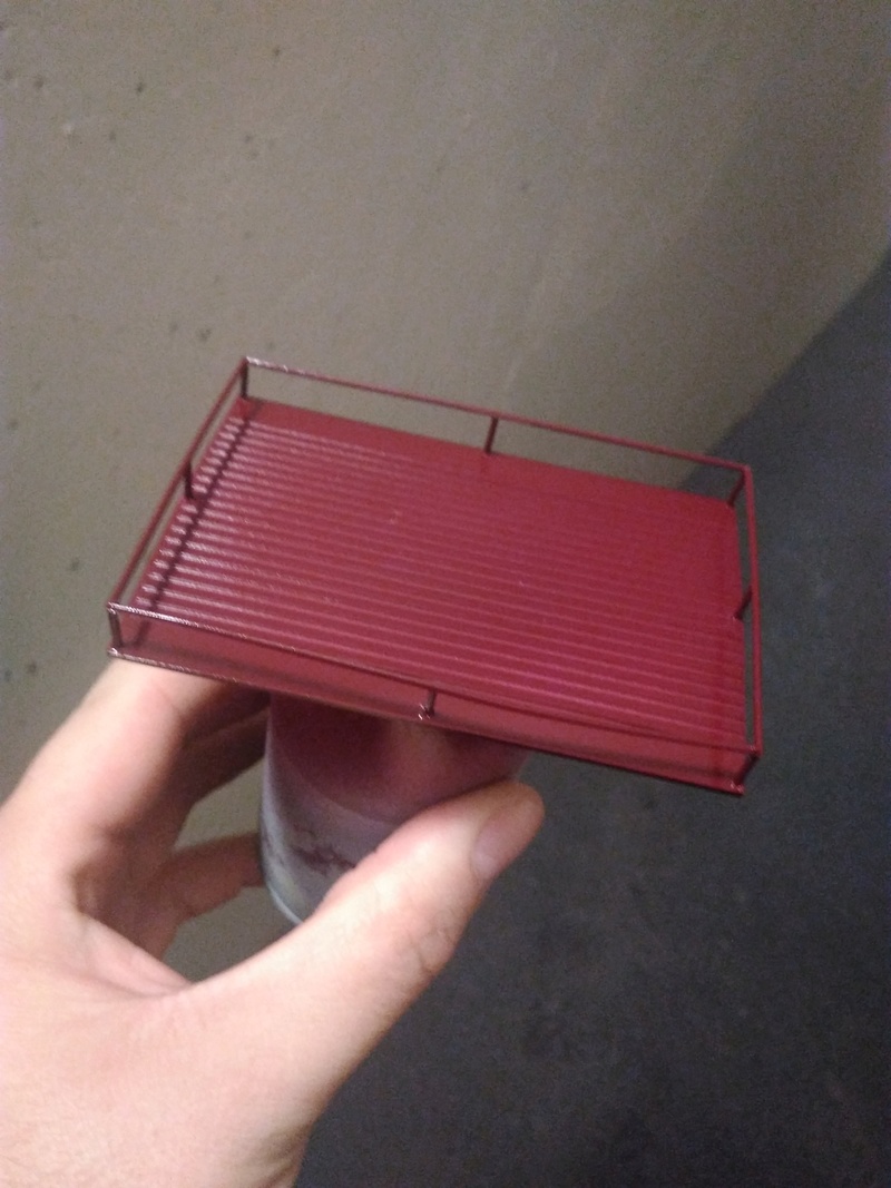

Ensuite vient le montage de la cabine passager

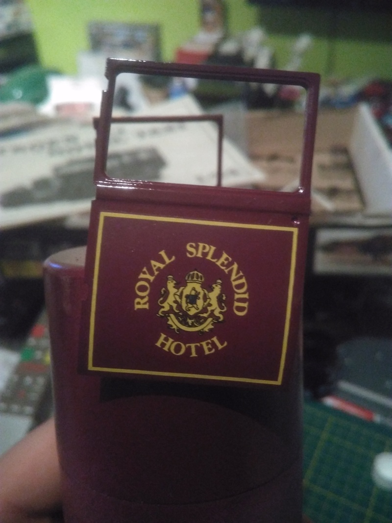

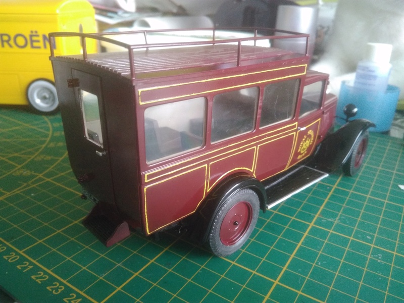

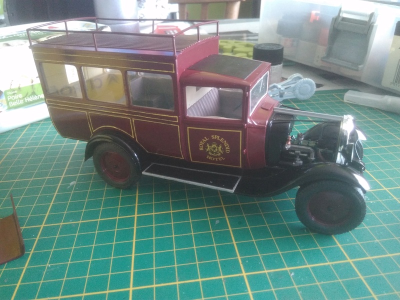

Pour peindre les lignes en jaune, j'ai utilisé un crayon Posca et ensuite gratté légèrement les débordements. La photo ci-dessous ne montre pas le travail final

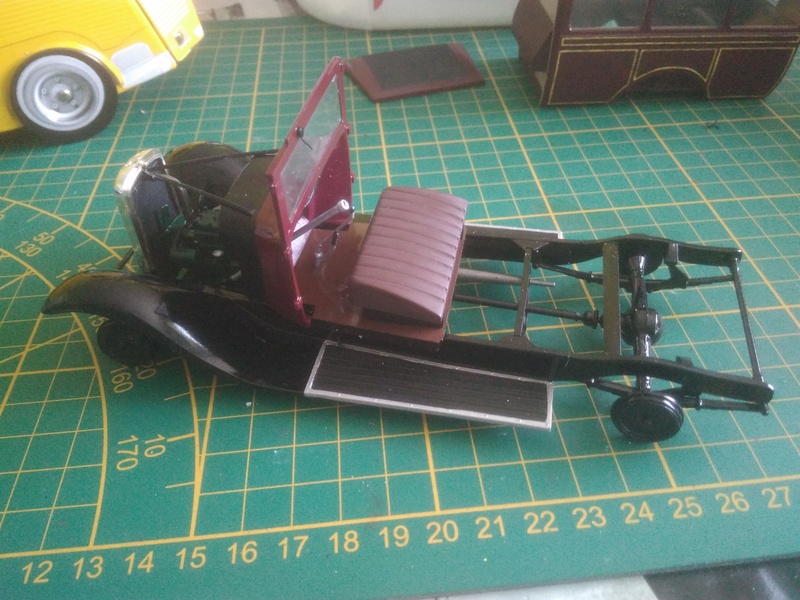

Et ensuite l'assemblage finale avec le châssis

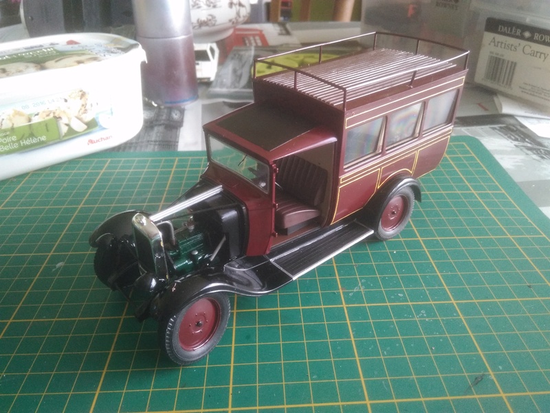

Voici le véhicule terminée

Bravo pour le sauvetage d'une maquette qui risquait de finir sa vie comme bien d'autres .....
Sur une photo on voit la Lotus de James Bond ( Corgi?) , tu sais qu'elle existe chez Fujimi au 1/24
J'ai vu aussi que tu as aussi des pattes blanches
qui viennent te tenir compagnie

Merci, J'ai la patte de l'expert qui vérifie souvent ce que je faiscateralp a écrit:Bonjour

Oui, ça ferais vraiment ressortir ton modèle, qui est très bien monté et peint

Joli modèle que celui ci

Très belle réalisation

tu le fait en quoi le moule pour le tambour? pour le tambour j ai capté mais pas pour le moule ...
trelleurman- Chef d'équipe
Messages : 696
Localisation : 18
Re: CITROËN C4 HOTEL TAXI Réf 713
trelleurman a écrit:tu le fait en quoi le moule pour le tambour? pour le tambour j ai capté mais pas pour le moule ...
J'utilise une pate en silicone bi-composant de chez Pébéo.
Tu prends un morceau de chaque couleur à part égale et tu les malaxes ensemble jusqu'à obtenir une couleur uniforme. Ensuite tu fais l'empreinte de la pièce rapidement car la pâte sèche assez vite et elle peut être réutiliser plusieurs fois.
http://www.cultura.com/siligum-100g-siligum-100g-3597587663096.html
