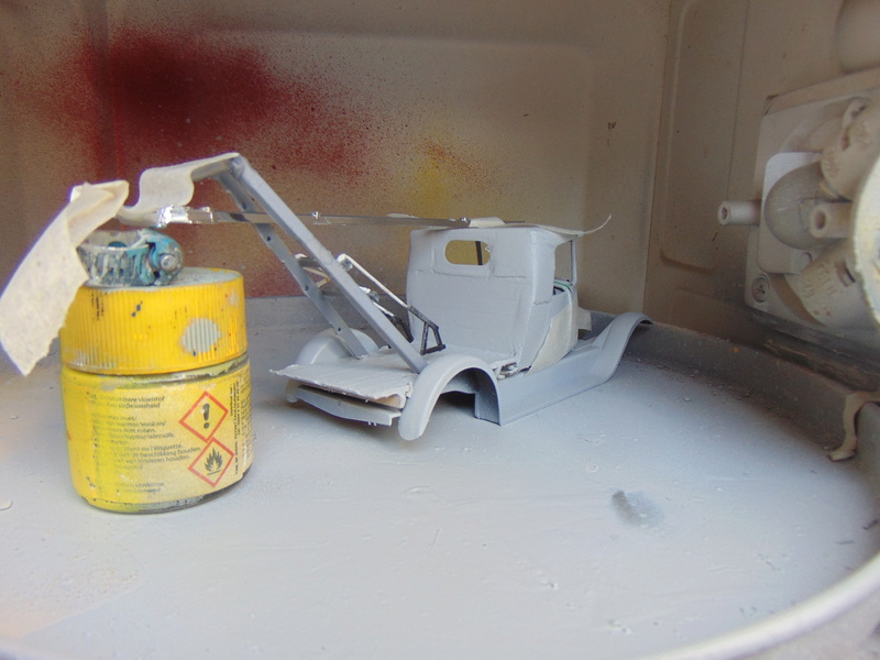

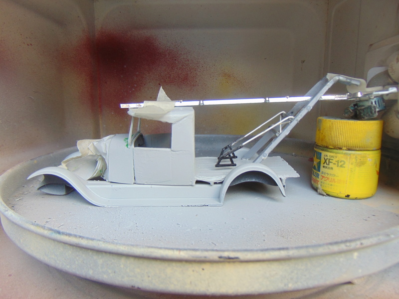

découpe des bords de bennes en conservant le plateau ... mais en tout premier lieu, je reprends ma flèche de traction  que je réalise d'après une photos d internet , réalisée avec des morceaux de grappe mis en forme avec un briquet pour lui donner la forme du haut, deux charnières de capot de ds  1.16 pour le support de treuil et des éléments d armatures de capote de la méhari puisque je n ai pas utilisé ces éléments , puis apprêt... au  passage, a noter que tout est d origine Citroën, pas fait exprès mais bon .... :D

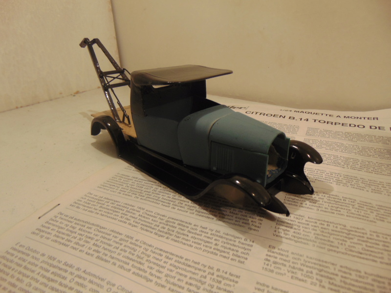

et de la capote, c est la que j ai des défauts que je devrait masquer quand je saurais comment...au passage, je peint l entourage du pare-brise en noir, je trouve que ca va bien avec le caractère utilitaire et rustique d une telle auto

puis collage définitif et complet de la flèche , et peinture de la coque, j ai choisis un bleu /*gris très mat afin de rester encore et toujours dans le coté rustique
