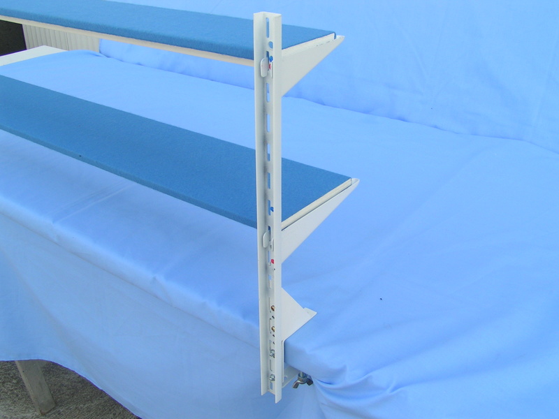

Bonjour: je vous présente mes étagères de présentation. but principal; rapide à monter et démonter, j'ai numéroté les pièces pour mieux comprendre.
Après avoir monté un ensemble, fixez celui-ci par serrage sur une table,Comment réaliser des étagères de présentation pour les expositions ...  02110
Comment réaliser des étagères de présentation pour les expositions ...  02410
Comment réaliser des étagères de présentation pour les expositions ...  02610
Comment réaliser des étagères de présentation pour les expositions ...  02710
Comment réaliser des étagères de présentation pour les expositions ...  02810
Comment réaliser des étagères de présentation pour les expositions ...  03110
Comment réaliser des étagères de présentation pour les expositions ...  03210
Comment réaliser des étagères de présentation pour les expositions ...  03510
Comment réaliser des étagères de présentation pour les expositions ...  03010 avec une étagère définir l'emplacement du deuxième ensemble et ainsi de suite, les étagères sont en mélaminé blanc recouvert de feutrine adhésive bleu, une petite fente est réalisé avec une scie pour venir s'accrocher dans la console de façon à pouvoir mettre deux étagères l'une à coté de l'autre. Une boite à été réalisée pour le transport de tous ces accessoires.

Bien sur, il est possible de mettre plusieurs étagères et d'une dimension différente, c'est chacun qui voit

Le serrage pour la table est astucieux, je pensais qu tu avais des pieds comme pour les condoles que l on utilise dans le commerce ...

Faire le plus simple possible, les accessoires n° 9 sont des cales de compensation pour les tablesComment réaliser des étagères de présentation pour les expositions ...  03410
