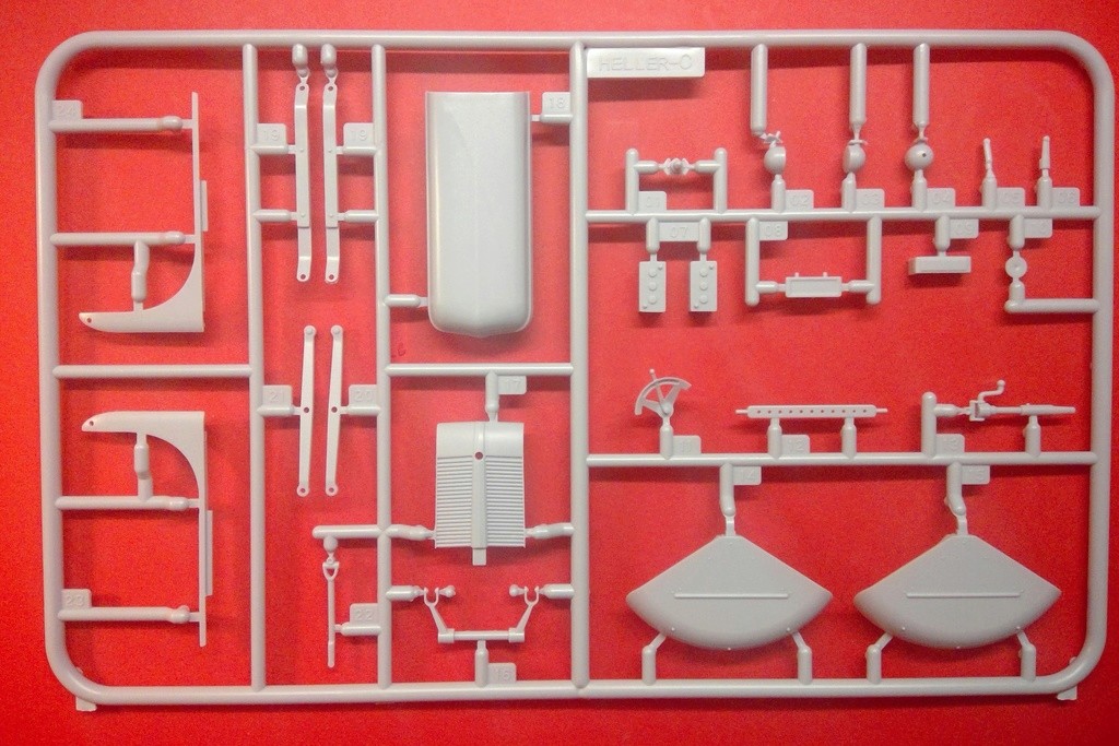

Les grappes au moulage impeccable et dans un plastique très agréable à toucher et à travailler ...

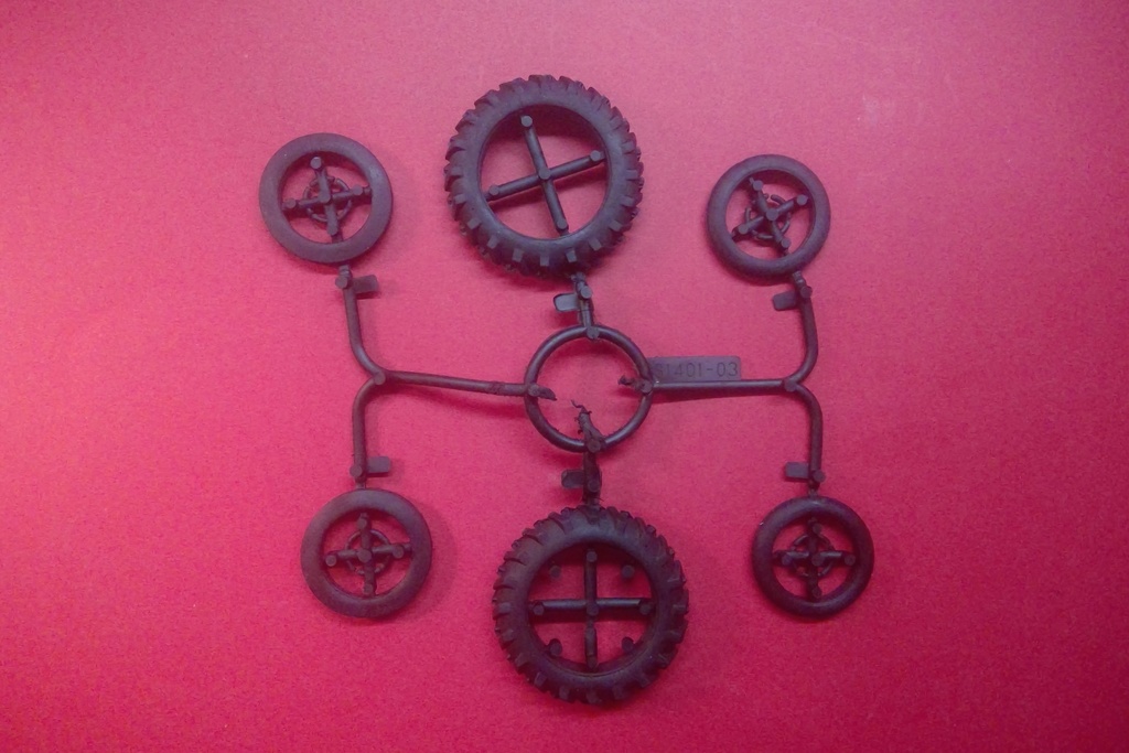

Les pneus dans un beau vinyl ...

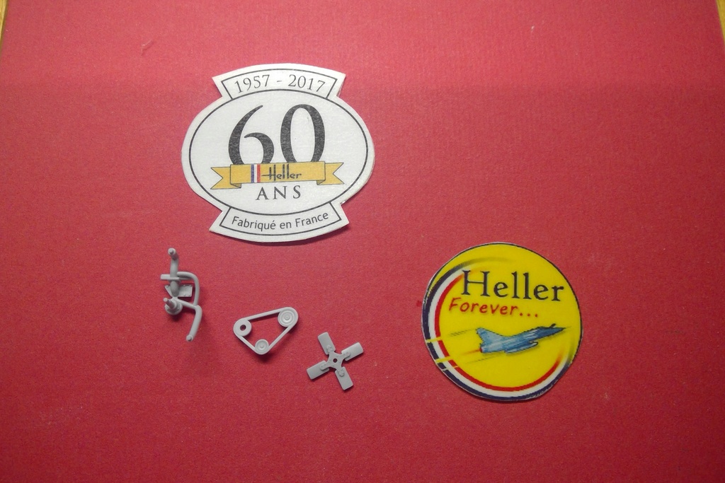

Mise en place des pièces moteur ...
Avant ...
FERGUSSON - FERGUSON TE 20 - FF 30 Réf 81401 1/24ème Helle157
Une partie a été mise en place ... Toutes celles qui une fois collées permettent un passage à l aéro sans masquer l arrière de la pièce ...

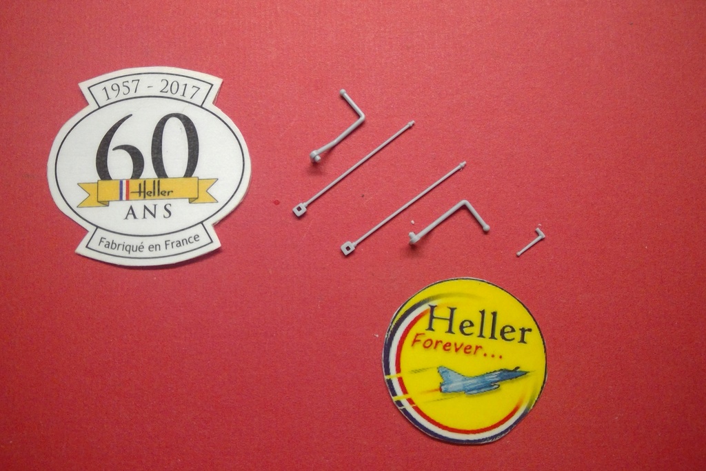

Sortie de la colonne de direction et des leviers de vitesses ...
FERGUSSON - FERGUSON TE 20 - FF 30 Réf 81401 1/24ème Heller67
Leur mise en place ...

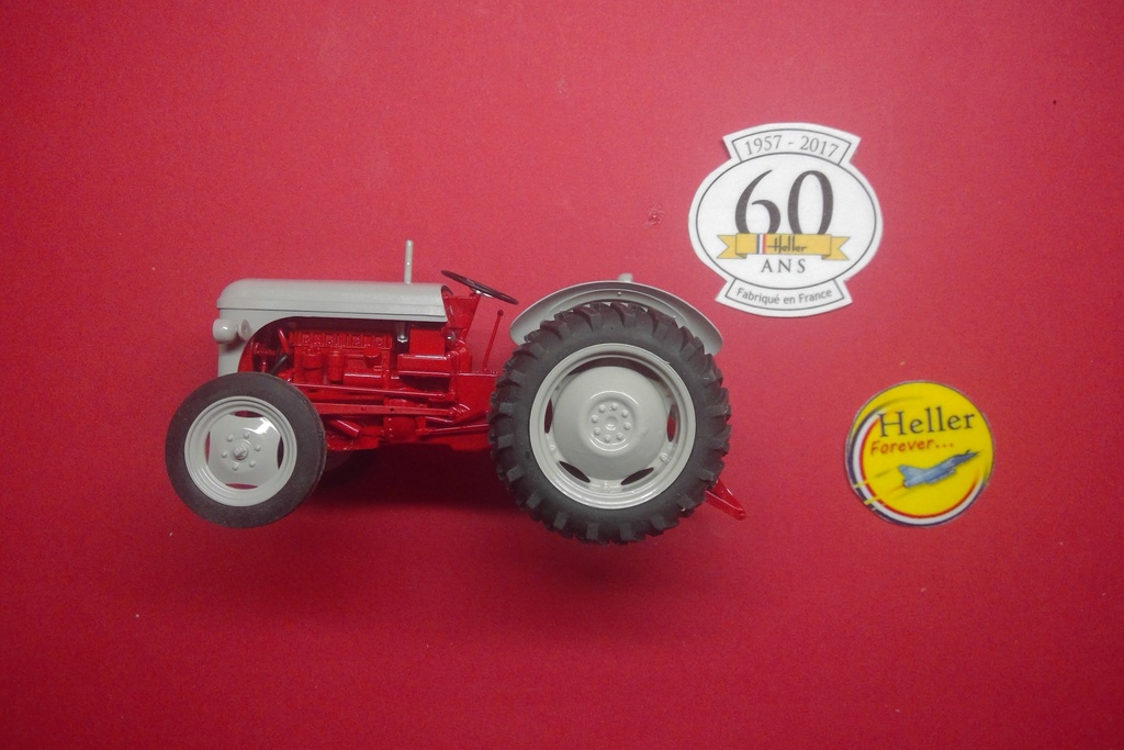

Une vue du stade de montage ...

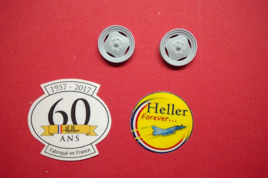

L erreur sur la partie arrière apparaît ... La jante sera grise ... A l extérieur, ce n est pas grave mais à l intérieur ... C est plus gênant car  j ai des masquages pas évident à faire ...

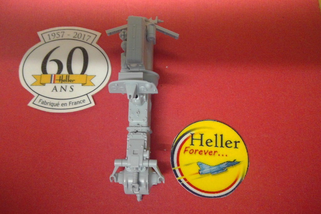

Nouvelle préparation d un sous ensemble ... Celui du porte outils ...
Les pièces ...
FERGUSSON - FERGUSON TE 20 - FF 30 Réf 81401 1/24ème Heller77
L ensemble monté. Chaque partie a gardé sa mobilité pour le montage final sur le tracteur ...

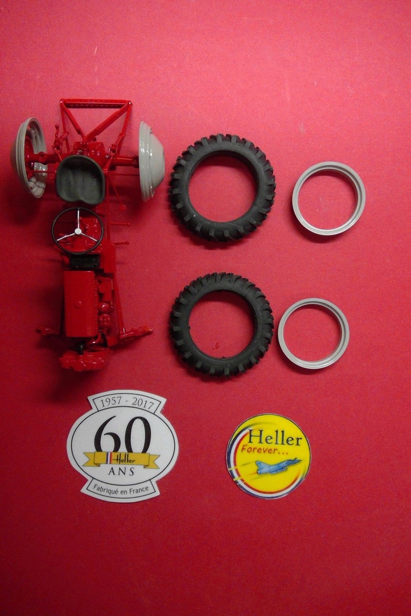

Nouvelle phase de peinture. Après avoir passé de nouveau un rouge mat, je passe une 1ère couche de rouge brillant n°19 de chez HUMBROL.
On aperçois le fameux masquage de l intérieur des roues ...
Si j avais mieux lu le plan, j aurais vu que ces pièces étaient grises et non rouges ! Du coup, j aurais pu les peindre à part et les assembler en final ... Toujours bien lire ... Evite bien des sources d ennuis ...

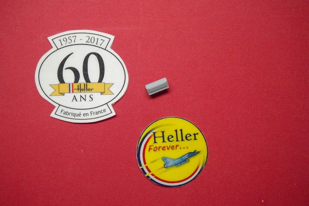

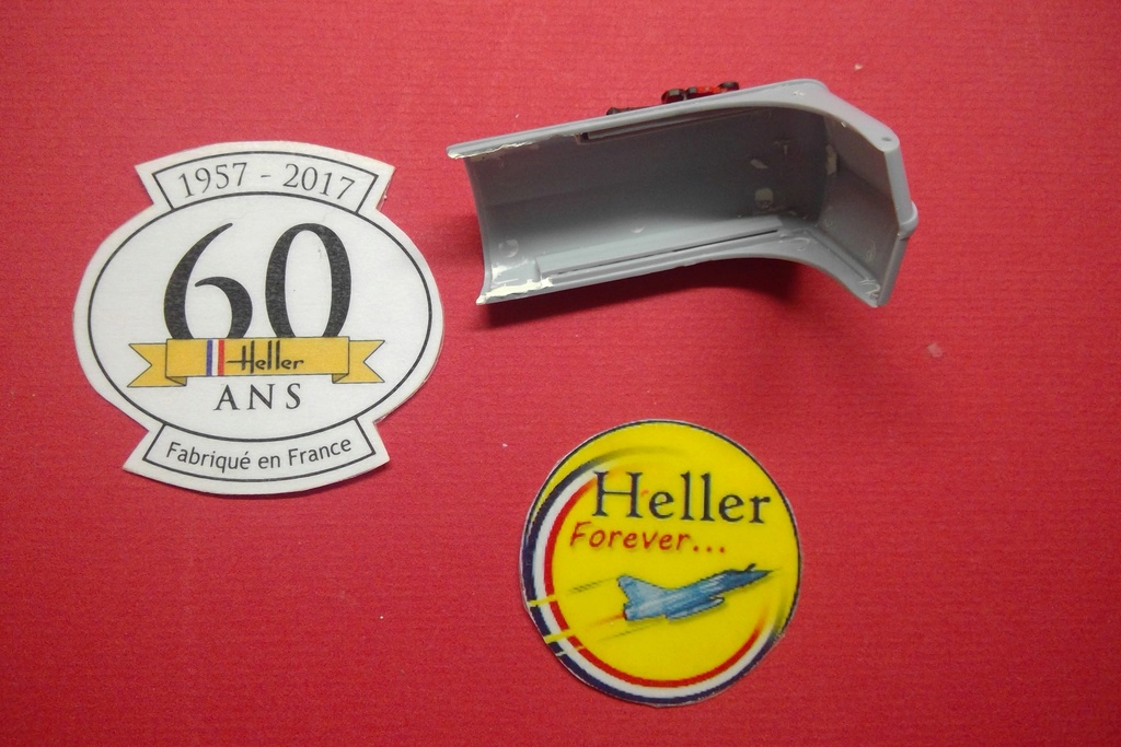

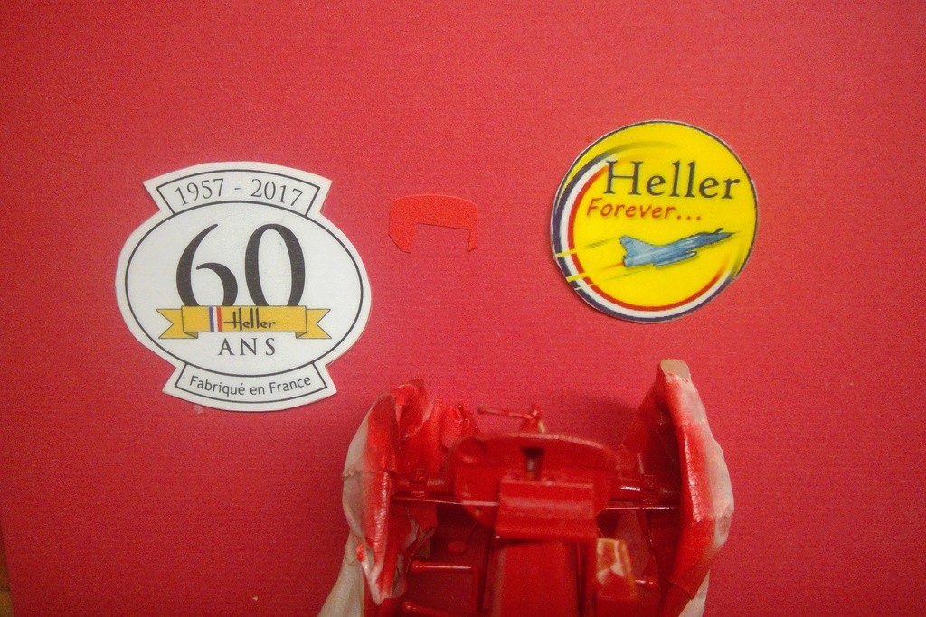

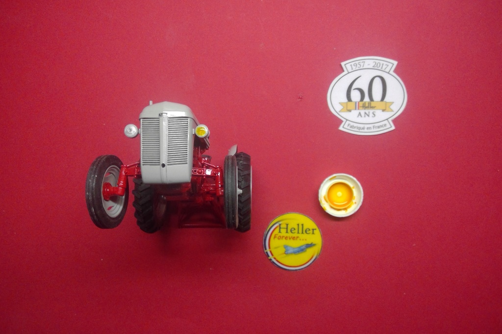

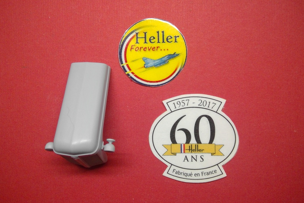

En peignant, je me suis rendu compte que l arrière du tableau de bord n était pas très beau en visuel. Surtout que le capot peux s ouvrir ... Même si la  batterie vient se mettre à cet endroit ... Elle ne cache pas tout  ...
Donc dans un intercalaire rouge, j ai découpé un gabarit qui s ajustera dessus et cachera la misère ...
FERGUSSON - FERGUSON TE 20 - FF 30 Réf 81401 1/24ème Heller85
Le cache posé ...

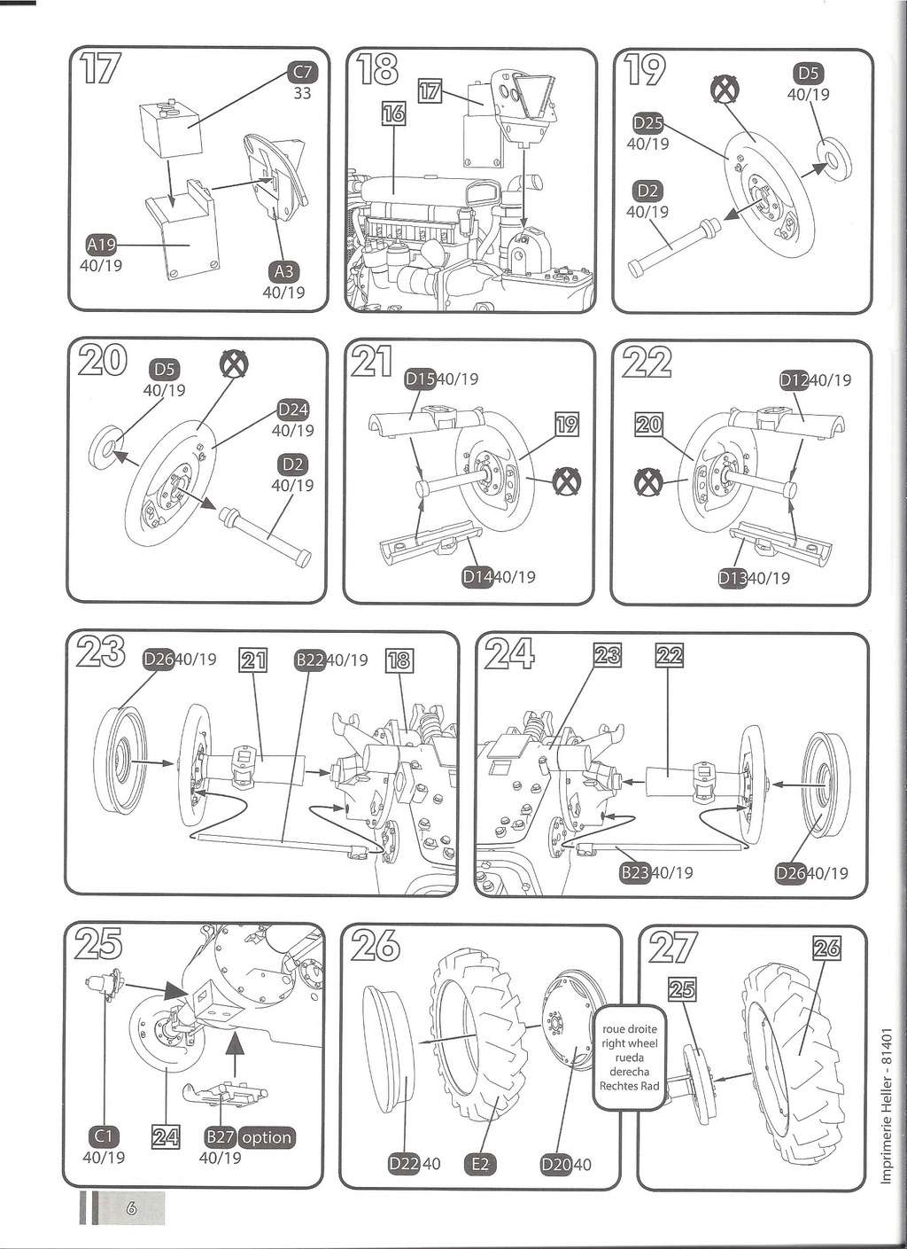

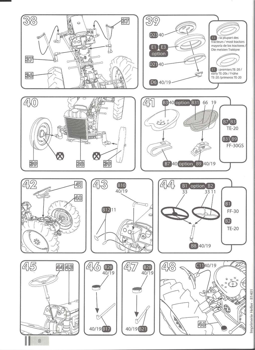

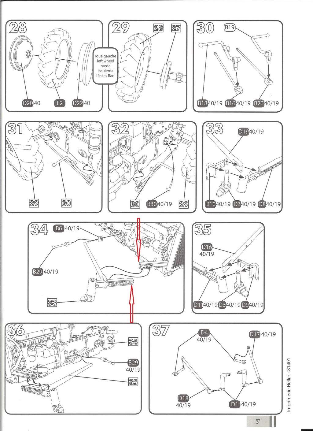

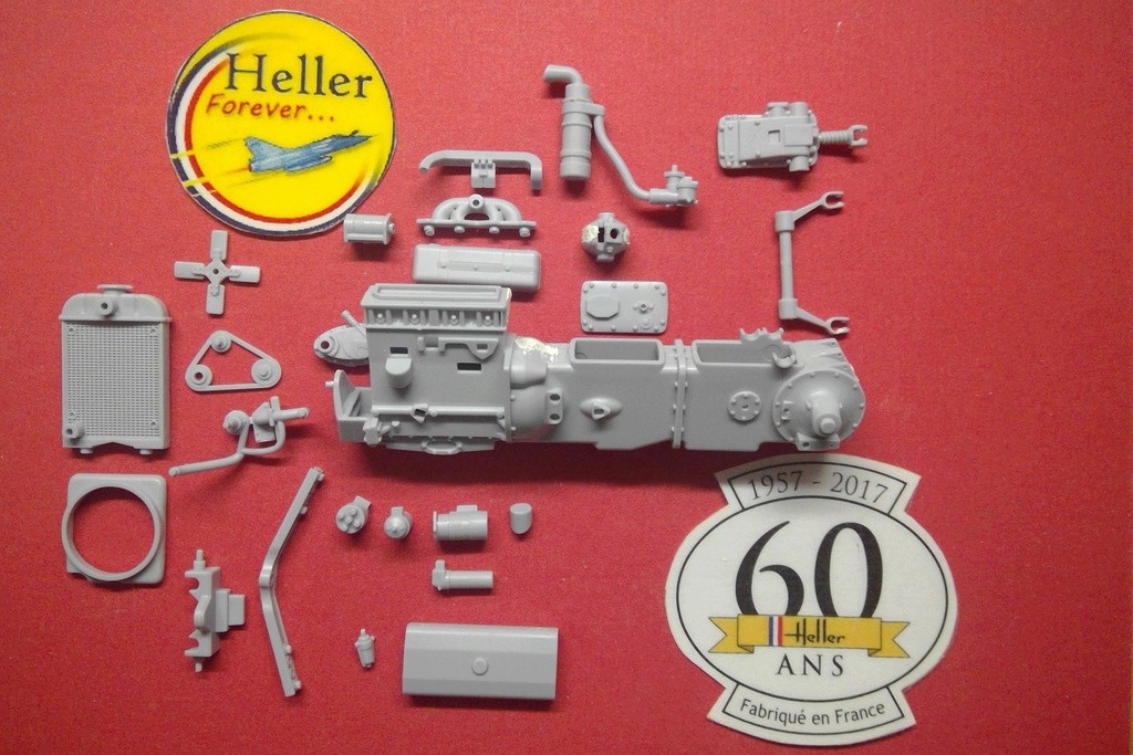

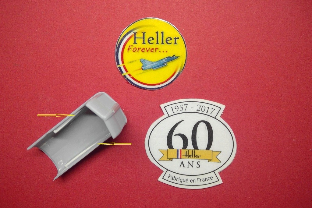

Je m aperçois ici que j ai oublié de photographier la 1ère grosse erreur de la maquette à savoir la partie qui maintient les roues avants ...
Si on respecte le montage HELLER les écrous des 2 pièces rapportées ne coincident pas du tout. Si on les fait coïncider la pièce ne se met pas sur le tracteur ...
Un visuel d après le plan ...
Les flèches rouges indiquent les correspondances des boulons. Si on respectent le montage, la pièce une fois collé dépasse sur le radiateur, flèches vertes ... Donc impossible à mettre !
FERGUSSON - FERGUSON TE 20 - FF 30 Réf 81401 1/24ème Helle158
La solution que j ai trouvée c est faite en 2 étapes
- 1ère étape, flèche rouge en haut, biseauté le bout de la pièce pour que celle ci s intègre sur le support de la fusée. un peu de mastique et le tout est invisible.
- 2ème étape, flèche rouge en bas réduire le bras coté radiateur permettant à la pièce de se positionner. Il faut lui donner son aspect d origine qui est un peu pincé sur le tiers final.
En faisant ainsi les boulons correspondent et l ensemble garde son visuel d origine.

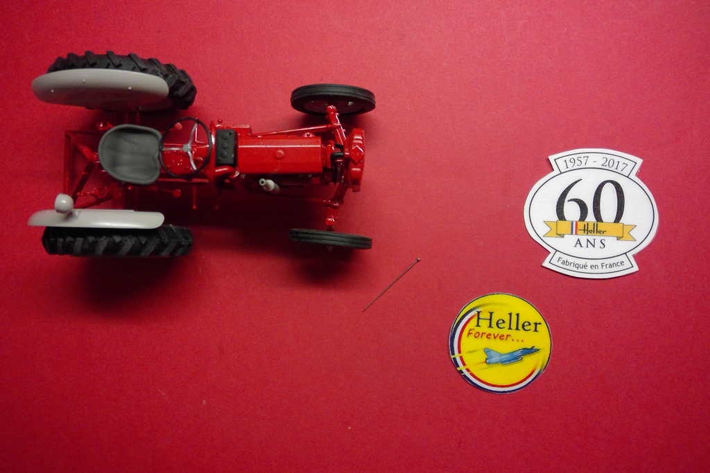

Pour faire l assemblage j ai du couper l axe qui maintenait le bras articulé sur le bloc moteur ... Et ressortir la pièce ...
FERGUSSON - FERGUSON TE 20 - FF 30 Réf 81401 1/24ème Helle159
On voit en bas tout le bras de support du train avant refait ...
Il est réduit dans sa longueur intérieur ...
FERGUSSON - FERGUSON TE 20 - FF 30 Réf 81401 1/24ème Heller91

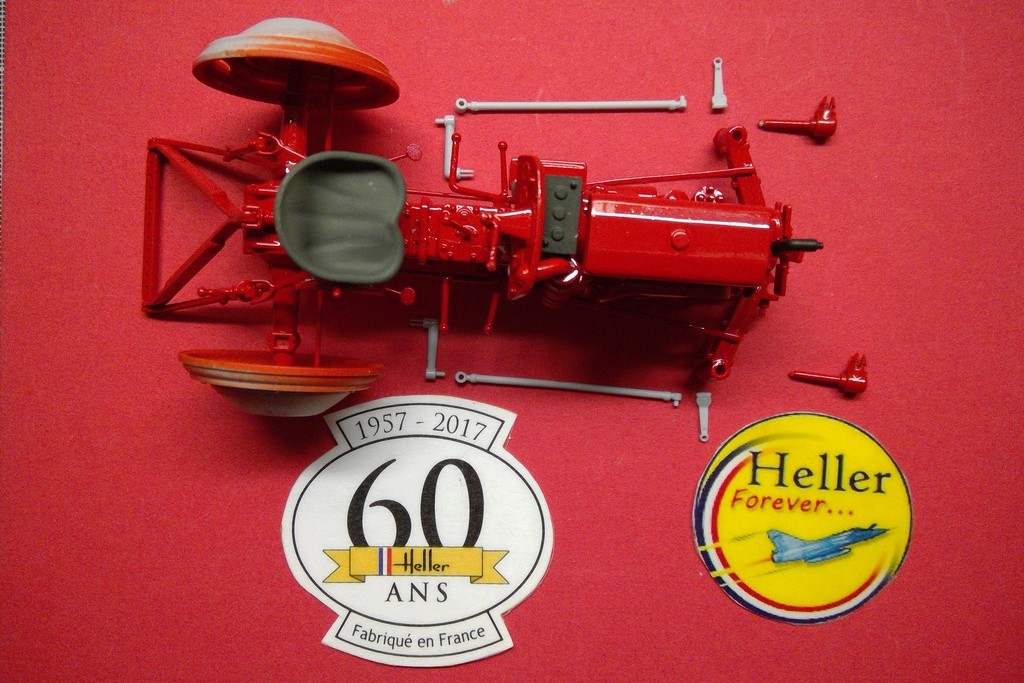

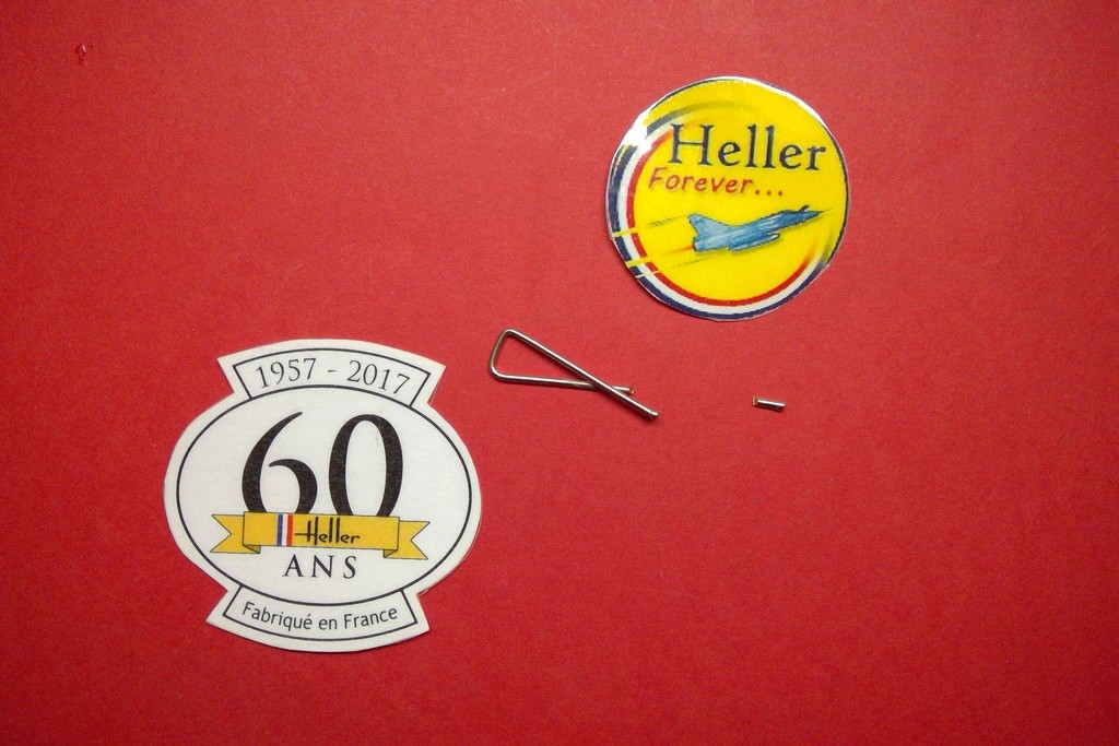

Comme j ai supprimé l axe qui supporte le train avant ... Il faut le refaire ...
Récupéré sur un trombone que l on trouve sur les chemises ...
Quelques mm ...
FERGUSSON - FERGUSON TE 20 - FF 30 Réf 81401 1/24ème Heller90
Je glisse le bras et le nouvel axe, une pointe de colle cyano ...

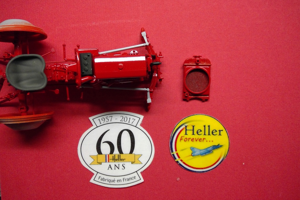

La suite des installations sur le devant ...
FERGUSSON - FERGUSON TE 20 - FF 30 Réf 81401 1/24ème Heller88
Nouvelles pièces en attente de collage ...
FERGUSSON - FERGUSON TE 20 - FF 30 Réf 81401 1/24ème Heller89
FERGUSSON - FERGUSON TE 20 - FF 30 Réf 81401 1/24ème Heller92
FERGUSSON - FERGUSON TE 20 - FF 30 Réf 81401 1/24ème Heller93

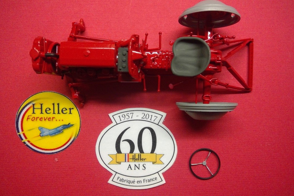

Volant et petit levier du tableau de bord ...
FERGUSSON - FERGUSON TE 20 - FF 30 Réf 81401 1/24ème Heller97
Positionnement de la batterie ...
Et mise en place du porte outils ...
FERGUSSON - FERGUSON TE 20 - FF 30 Réf 81401 1/24ème Heller98

Installée ...

Préparation des jantes avants ...
FERGUSSON - FERGUSON TE 20 - FF 30 Réf 81401 1/24ème Helle101
Collées ...
FERGUSSON - FERGUSON TE 20 - FF 30 Réf 81401 1/24ème Helle100
Petit masticage sur les garde-boues arrières pour cacher des pions de moulages ...
FERGUSSON - FERGUSON TE 20 - FF 30 Réf 81401 1/24ème Helle107
Préparation du capot avant ...
Suppression des plots ... Qui si on fait le capot ouvert, peuvent se deviner !
On voit également les renforts de collage des flancs ; les grands parallélépipèdes ... Si j avais su je les aurais supprimés maintenant ... La suite du pourquoi dans un épisode prochain ...
FERGUSSON - FERGUSON TE 20 - FF 30 Réf 81401 1/24ème Helle106
Finition du radiateur, j ai passé un jus noir pour faire ressortir les alvéoles. Honnêtement pour rien car après tout est caché visuellement ... A moins de faire un DRAGSTER ...
FERGUSSON - FERGUSON TE 20 - FF 30 Réf 81401 1/24ème Helle104
FERGUSSON - FERGUSON TE 20 - FF 30 Réf 81401 1/24ème Helle102
FERGUSSON - FERGUSON TE 20 - FF 30 Réf 81401 1/24ème Helle103
Le visuel de ce qui a été fait ...
Et le volant en attente de collage ...

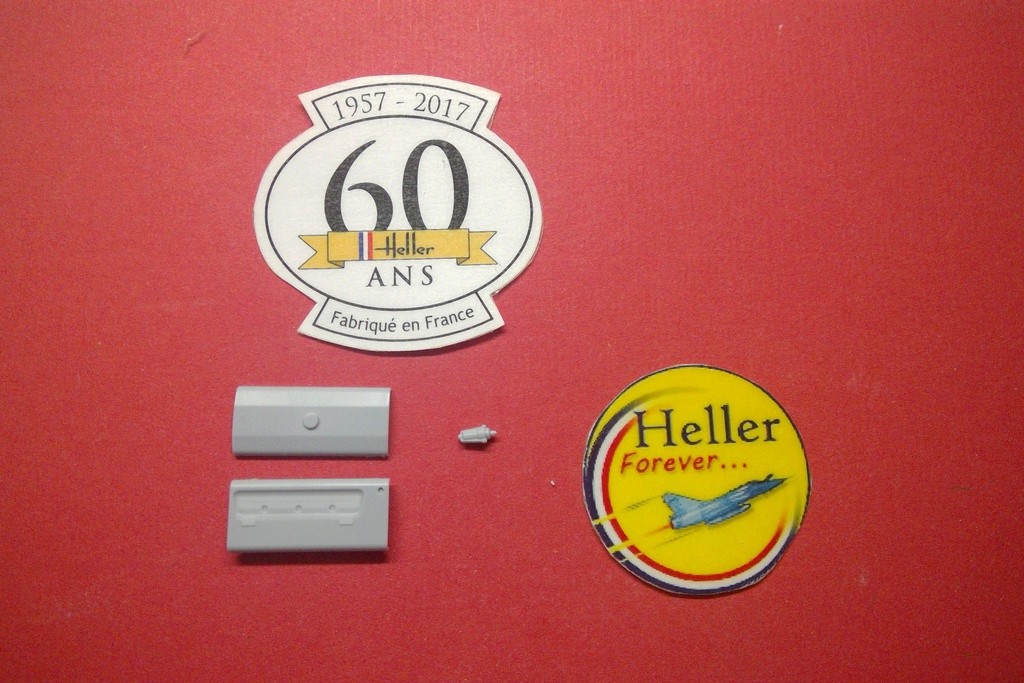

Les pièces du capot prêt ...
FERGUSSON - FERGUSON TE 20 - FF 30 Réf 81401 1/24ème Helle108
Après la suppression des ergots de pivot du capot, un petit perçage ...
FERGUSSON - FERGUSON TE 20 - FF 30 Réf 81401 1/24ème Helle112
Pendant que j y suis, j ai percé le pot ...
FERGUSSON - FERGUSON TE 20 - FF 30 Réf 81401 1/24ème Helle110
Capot assemblé ...
FERGUSSON - FERGUSON TE 20 - FF 30 Réf 81401 1/24ème Helle111
Mis un bout de baguette, pour faire propre le raccord flanc/capot ...
FERGUSSON - FERGUSON TE 20 - FF 30 Réf 81401 1/24ème Helle113
Un petit ponçage sur le rajout et c est prêt ... Du moins je le pensais ...
Car en faisant le montage à blanc du capot sur le tracteur. Je me suis aperçus que le capot ne s ouvrait pas à cause des renforts latéraux qui se bloquaient sur le radiateur.
C est là que je me suis dit que j aurais du les enlever au début du montage du capot ...
Mon idée première étais de faire disparaître ces gros renforts qui n apportent en plus rien au collage et qui si le capot est ouvert se verront ...
La solution a été de biseauter le devant de ces renforts ... Flèches jaunes, on voit le biseau.
Maintenant que tout était collé l accès était des plus réduits et vraiment compliqué à enlever ...

Phases suivante, mise en place des pneus arrières   ...
Là aussi j aurais du suivre mon intuition première qui aurait été de tout coller les pièces des jantes, peindre et glisser le pneu dessus ...
Avec l épaisseur du caoutchouc les pièces ne se joignaient pas ... Malgré des grands renfort de cyano. Je suis passé à 2 doigts du désastre ...
Un conseil collé tout avant sur la jante, peindre et glisser le pneus dessus puis coller la roue sur l essieu ...

Une épingle ...
FERGUSSON - FERGUSON TE 20 - FF 30 Réf 81401 1/24ème Helle124
Le capot et une épingle ...
FERGUSSON - FERGUSON TE 20 - FF 30 Réf 81401 1/24ème Helle125
Le tracteur et une épingle ...
FERGUSSON - FERGUSON TE 20 - FF 30 Réf 81401 1/24ème Helle126
L épingle coupée en 3 ... Seul la partie centrale m intéresse ...
FERGUSSON - FERGUSON TE 20 - FF 30 Réf 81401 1/24ème Helle129
Positionnement de l épingle ...
Dans les trous après suppressions des ergots ...
Je dépasse volontairement pour la photo ...
FERGUSSON - FERGUSON TE 20 - FF 30 Réf 81401 1/24ème Helle128
Le tracteur, le capot, l épingle ...
Avant le positionnement du capot. L épingle assurant l axe de rotation du capot ...
FERGUSSON - FERGUSON TE 20 - FF 30 Réf 81401 1/24ème Helle130
L ensemble mis en place, le capot s ajuste pile poile sur le tableau de bord !

Du clear couleur jaune de chez HUMBROL que j ai depuis le lancement de ce produit en FRANCE (années 90 ... )
FERGUSSON - FERGUSON TE 20 - FF 30 Réf 81401 1/24ème Helle164
Une goutte sur un phare et l optique devient jaune ...
En faisant plusieurs passages du clear on fonce à volonté ...
FERGUSSON - FERGUSON TE 20 - FF 30 Réf 81401 1/24ème Helle167
Les 2 optiques de devant sont faites ...

- Biseautage des renforts intérieurs du capot, pour permettre l ouverture du capot. Ces renforts ne servent en plus à rien. Un collage sur le champs est mieux !

Le gros travail de modif et consiste à couper le longeron qui supporte les roues avants avec les fusées ...
Honnêtement je ne sais pas si l erreur est sur la longueur donc là HELLER à fait une erreur sur la cote et il faut réduire ... Ou si HELLER a mal positionné les têtes des boulots et donc la longueur serait bonne .Il faudrait juste couper une partie des têtes pour les mettre en opposition ...

Le tracteur finis ...
Mon choix c est porté sur la déco bi-couleurs pour plus d esthétisme et sortir du gris que l on voit de partout et c est la version française ...
