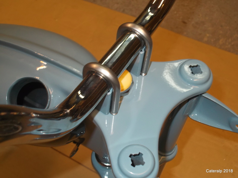

Ensuite remontage de la colonne de direction et de la fourche avant
Mes Mobylettes  - Page 3 Remont11
Pour la fourche remplacement des joints spi
Mes Mobylettes  - Page 3 Remont12
Remise en place du guidon , ses fixations servant de butée pour éviter à la fourche de taper sur le réservoir j'ai fait vite avant qu'il n'arrive malheur à ce dernier ...
Mes Mobylettes  - Page 3 Remont13
