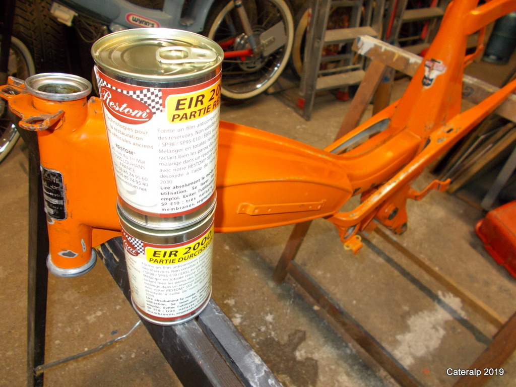

La 50 orange me gonfle , elle n'est pas sympa avec moi  rire1  du coup c'est la dernière arrivée qui en profite  !
Lundi après midi
Mes Mobylettes  - Page 28 Av44_j17
Lundi soir
Mes Mobylettes  - Page 28 Av44_j16
Mes Mobylettes  - Page 28 Remont95
Mardi soir
Mes Mobylettes  - Page 28 Remont96
 Mes Mobylettes  - Page 28 Remont94
Mercredi après midi vers 15h30 heures
Mes Mobylettes  - Page 28 Remise14
Mercredi vers  15h 45
https://youtu.be/7SLF3kzGHow
https://youtu.be/47upNLfNaPE
Cette remise en place du moteur est provisoire ,c'est juste parce que j'avais hâte de l'entendre  .Maintenant je vais le redéposer pour nettoyer à fond la partie cycle et changer les pièces qui en ont besoin .Je vais faire comme pour d'autres machines le maximum pour conserver le passé de cette petite AV44 de 1963  en ne remplaçant que le nécessaire ( les pièces d'usure comme , pneus , câbles ,gaines , courroie , fils électrique par exemple sont systématiquement changés )

bonsoir  à tous et toujours le même plaisir de lire  et voir les posts de Gilbert avoir toutes ses trouvailles
  pour  le réservoir  percé  de l' orange  un petit décapage  de la tôle suivi d'un étamage local et complété  d'une goute  d'étain  ne serait il pas plus fiable  qu'une application de  "résine " de l’intérieur seul
je sais   mais que voulez vous j'ai été soudeur  durant des année et j'aime  les soudures et le brassage  Very Happy  encore merci  de tous tes partage Gilbert et j’attends avec  envie  de voire une belle mobylette jaune des poste  au fait les gendarmes ont eus des mobylette étaient elles standards  ou comme le prétendaient des copains d'école << légèrement gonflées>>  amitié   Olivier

Bonsoir olivier , bonsoir à tous
J'ai fait ma carrière dans la clim industrielle je suis moi aussi partisan du chalumeau , sauf que je n' en ai pas à la maison . Crying or Very sad
J'avais déjà eu ce genre de problème de cadre perçé ,réglé cette fois là à la brasure argent  , mais c'était bien plus grave que sur celui de la orange . Les cadres des mobylettes des années 70 vieillissent plus mal que ceux des années 60 ....( qualité de tôle , épaisseur ?? )
Sur la orange j'ai bouché à la colle epoxy les deux trous d'épingle par l’extérieur  pour que la résine Restom ne foute pas le camp à l’application .Après multiples dégraissages et derrouillages je considère le cadre de la orange bon pour l'opération résine que je vais faire demain à la première heure.
Je vérifie les intérieurs des réservoirs avec une petite caméra .
Mes Mobylettes  - Page 28 44_ora10
Mes Mobylettes  - Page 28 44_ora11
