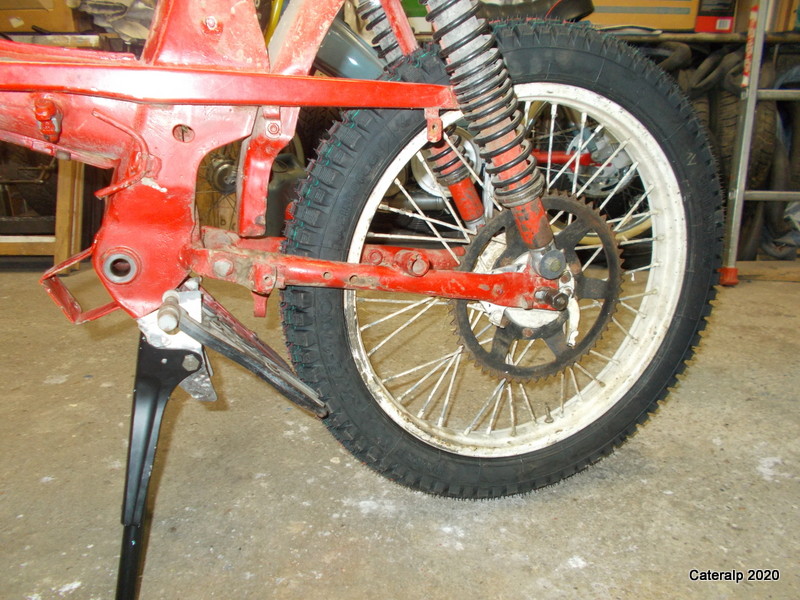

Pendant que mes peintures durcissement ne pouvant pas rester sans rien faire hormis mes maquettes en cours je bricole sur d'autres chantiers .
Je croyais avoir présenté celle ci , arrivé le lendemain de la fin du confinement .Vu l'état en théorie j'avais prévu de l'attaquer en 2021 voir 2022
Mes Mobylettes  - Page 39 Mobcro17
Mes Mobylettes  - Page 39 Mobcro18
Motobécane 51 Mob Cross , modèle produit à peu d'exemplaires entre 1980 et 81 .Machine dérivée de la bien connu 51 , destinée aux compétitions de Mob Cross organisées par Motobécane depuis 1978 .
Destinées à des gamins d'une quinzaine d'années ces machines tout terrain ont bien souffert , les survivantes sont peu nombreuses .En trouver un en état est très improbable , je suis donc déjà bien content d'avoir trouvé cette épave .( rare sur me marché même dans cette état de ruine )
C'est un travail de reconstruction complet avec des pièces spécifiques rares à retrouver .Moteur mort , roues à refaire , fourche morte , selle morte à refaire , garde boue avant d'origine à retrouver ( rare ) échappement à restaurer, cadre ayant eu sa partie basse supprimée , amortisseur spécifiques à retrouver , poignée et leviers cassés , etc etc etc
Vous aller pensez que je suis un peu cinglé d'avoir acheté cette épave (au prix d'une Bleue qui roule) , mais cela a été un coup de cœur , il y a un an ou deux je ne connaissais même pas , c'est le type de machine que j'aurai aimé avoir à 14 ans si cela avait existé .Je vais me faire plaisir à la faire revivre .

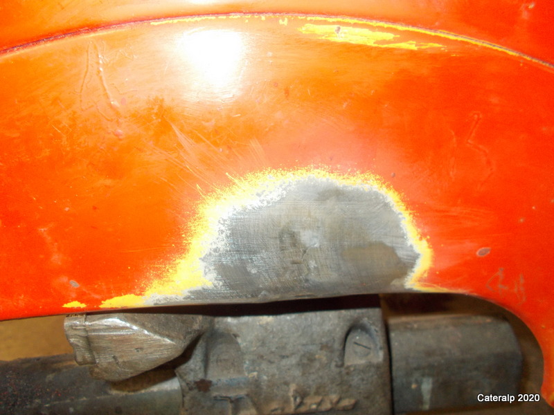

Il y a15 jours un copain qui avait un cadre de "51normale" HS , m' a donné le morceau de cadre qu'il me manquait , du coup je n'ai pas pu résister de commencer en avance le chantier
Le cadre avec sa partie basse coupée ( toute la fixation de la béquille )
En blanc la partie à remettre
Mes Mobylettes  - Page 39 Essai_32
D'abord restaurer par soudure et meulage les parties rouillées du morceau à ressouder
Mes Mobylettes  - Page 39 Bout_d16
Mes Mobylettes  - Page 39 Soudag39
Mes Mobylettes  - Page 39 Soudag41
Mes Mobylettes  - Page 39 Soudag40
Mes Mobylettes  - Page 39 Soudag42
Avant
Mes Mobylettes  - Page 39 Essai_33
Après
Mes Mobylettes  - Page 39 Soudag43
Reste encore un peu de travail de soudure sur le montant de la selle , la butée de guidon à refaire et la cadre aura retrouvé sa forme d'origine
