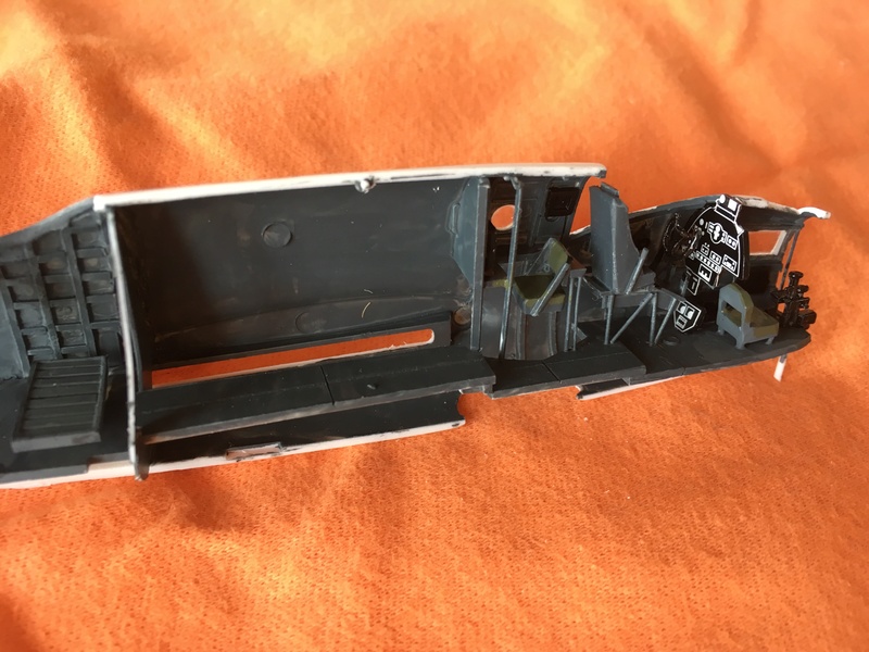

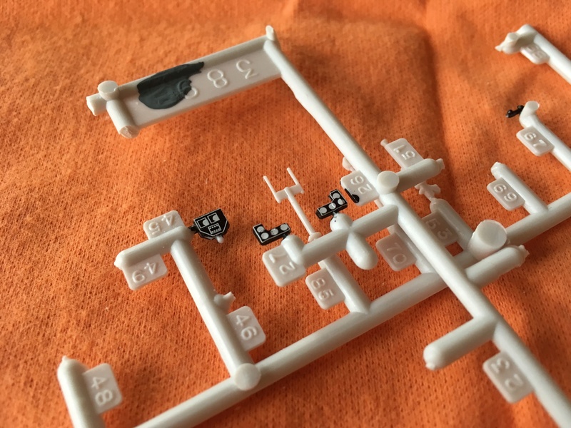

J’ai pu finir la peinture du côté droit.
LeO.451 Flottille 4F 1942 Réf 80389 - Page 7 919b4910
Restera à monter le siège du chef de bord, l’altiphote et la petite planche de bord inférieure pour le pilote et on pourra refermer tout çà la semaine prochaine.

Message par Arvernix Dim 18 Mar 2018 - 23:34
L'intérieur était vert foncé ?? Je l'aurais cru bleu nuit  scratch

Message par Wildcat I Lun 19 Mar 2018 - 9:13
C'est la photo qui donne cet aspect. Pépin utilise un bleu foncé Revell 79 en base et du humbrol en drybrush.

Message par Pépin La Bulle Lun 19 Mar 2018 - 18:41
Merci pour vos messages d’encouragement. Wink
Arvernix a écrit:
Wildcat I a écrit:C'est la photo qui donne cet aspect. Pépin utilise un bleu foncé Revell 79 en base et du humbrol en drybrush.
Embarassed Embarassed Embarassed  Oupsssss
Vu de mon ordi la peinture semblait un olive drab foncé, si c'est bleu foncé alors:  tiptop tiptop tiptop
Bonjour.
Sur le mien aussi, peut être le fond orange, et l’éclairage chez moi est plutôt dans les tons jaunes, j’avais pris la photo hier soir, c’est peut être une des raisons de ce défaut de rendu.
Le Revell 79 est un gris bleu foncé, c’est un peu moins foncé que le bleu nuit.

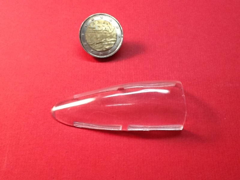

Message par Jacques Mar 20 Mar 2018 - 16:20
Je te met en complément mon travail sur la verrière de mon P 51 D ...
Rêvons à la canopée maintenant ...
AIRFIX a fait une surépaisseur sur l intérieur  avec un passage pour l arceau de sécurité, c est assez disgracieux !
LeO.451 Flottille 4F 1942 Réf 80389 - Page 7 %3Ca%20href=LeO.451 Flottille 4F 1942 Réf 80389 - Page 7 Airfix62" />
et sur le coté droit, j ai un problème de moulage vers le sommet (on devine un S), lui je ne sais pas comment je vais pouvoir l éliminer.
LeO.451 Flottille 4F 1942 Réf 80389 - Page 7 %3Ca%20href=LeO.451 Flottille 4F 1942 Réf 80389 - Page 7 Airfix63" />
Aux grand maux, les grands remèdes ... Ponçage intensif au gros grains de l intérieur de la verrière ...

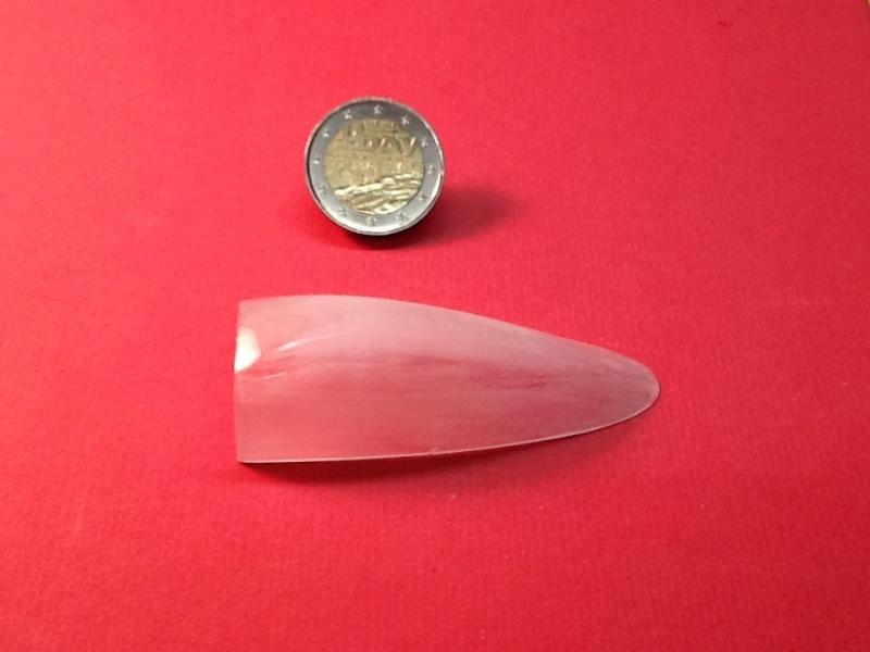

Le résultat
LeO.451 Flottille 4F 1942 Réf 80389 - Page 7 %3Ca%20href=LeO.451 Flottille 4F 1942 Réf 80389 - Page 7 Airfix64" />
LeO.451 Flottille 4F 1942 Réf 80389 - Page 7 %3Ca%20href=LeO.451 Flottille 4F 1942 Réf 80389 - Page 7 Airfix65" />
Elle est bien limpide ...
Du papier de carrossiers ... et une verrière opaque ...
LeO.451 Flottille 4F 1942 Réf 80389 - Page 7 %3Ca%20href=LeO.451 Flottille 4F 1942 Réf 80389 - Page 7 Airfix66" />
LeO.451 Flottille 4F 1942 Réf 80389 - Page 7 %3Ca%20href=LeO.451 Flottille 4F 1942 Réf 80389 - Page 7 Airfix67" />

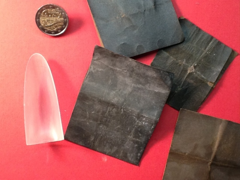

Le coté opaque a été obtenu avec grain 180 ... Fallait enlever beaucoup de matière !
Pour le ponçage j utilise un 400 (un plus ou moins neuf et un usé) et pour finir un 600 (un plus ou moins neuf et un usé).Pour le 600, plus il est usé plus j aime pour une finition.
Allez une partie d un ponçage périlleux ... Faut pas qu elle se brise ou se fende en appuyant lors du ponçage !
Une verrière toute noire ... Pour la bonne cause ! Elle me permet de voir les dernières rayures à traiter.

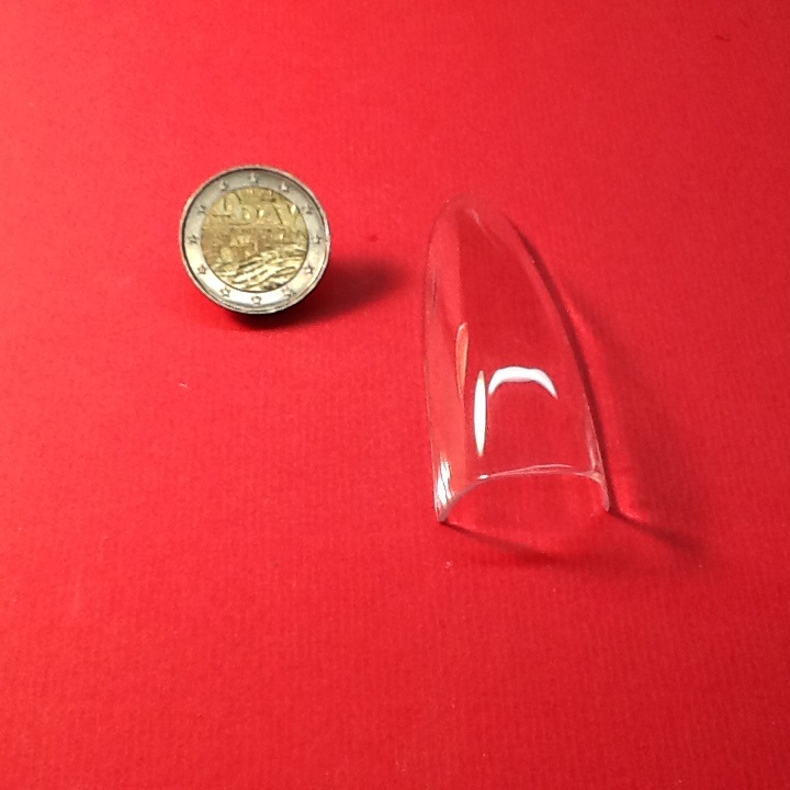

Elle avait retrouvé toute sa transparence mais je me suis rendu compte qu elle n était pas hyper lisse ... d ou le noir qui reste dans les creux à traités !
LeO.451 Flottille 4F 1942 Réf 80389 - Page 7 %3Ca%20href=LeO.451 Flottille 4F 1942 Réf 80389 - Page 7 Airfix68" />
Le résultat avant le final ...
Ponçage uniquement avec du 600, une feuille un peu neuve et une très vieille qui lisse le tout. On dirait pas mais au 600 c est super long à rectifier la moindre rayure ...
LeO.451 Flottille 4F 1942 Réf 80389 - Page 7 %3Ca%20href=LeO.451 Flottille 4F 1942 Réf 80389 - Page 7 Airfix69" />
LeO.451 Flottille 4F 1942 Réf 80389 - Page 7 %3Ca%20href=LeO.451 Flottille 4F 1942 Réf 80389 - Page 7 Airfix70" />
Au départ était ceci ...
LeO.451 Flottille 4F 1942 Réf 80389 - Page 7 %3Ca%20href=LeO.451 Flottille 4F 1942 Réf 80389 - Page 7 Airfix71" />
Qui est devenu ceci ...
LeO.451 Flottille 4F 1942 Réf 80389 - Page 7 %3Ca%20href=LeO.451 Flottille 4F 1942 Réf 80389 - Page 7 Airfix72" />
En passant par le coté obscur ...
LeO.451 Flottille 4F 1942 Réf 80389 - Page 7 %3Ca%20href=LeO.451 Flottille 4F 1942 Réf 80389 - Page 7 Airfix73" />
Et pour finir par cette clarté ...
LeO.451 Flottille 4F 1942 Réf 80389 - Page 7 %3Ca%20href=LeO.451 Flottille 4F 1942 Réf 80389 - Page 7 Airfix74" />
LeO.451 Flottille 4F 1942 Réf 80389 - Page 7 %3Ca%20href=LeO.451 Flottille 4F 1942 Réf 80389 - Page 7 Airfix75" />
LeO.451 Flottille 4F 1942 Réf 80389 - Page 7 %3Ca%20href=LeO.451 Flottille 4F 1942 Réf 80389 - Page 7 Airfix76" />
LeO.451 Flottille 4F 1942 Réf 80389 - Page 7 %3Ca%20href=LeO.451 Flottille 4F 1942 Réf 80389 - Page 7 Airfix77" />
Le défaut demoulage à pratiquement disparut.Je n ai pas osé allez plus loin de peur de faire apparaitre une faille !

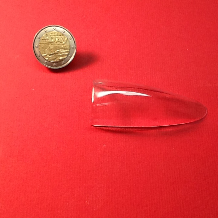

Message par Jacques Mer 21 Mar 2018 - 17:24
Pépin La Bulle a écrit:Je l’ai vue, tu as très bien rattrapé le coup, mais dans le cas qui m’occupe, si il faut raboter c’est d’au moins 5/10 èmes voire plus à certains endroits, l’épaisseur n’est pas constante, pas trop jouable par l’intérieur compte tenu de la taille et la forme obtuse de la pièce, il faudrait pratiquement y aller à la fraise boule à l’endroit nécessitant le plus de retrait de matière (et là, bonjour l’état de surface et le polissage) c’est faisable par l’extérieur mais on va perdre alors les ajustages avec le fuselage.
Par endroit, je pense avoir enlever entre 1 et 2mm par endroit ...
J ai pris du 40 de carrossier et direct ...
Après j ai réduit et finis au 600 ...
Le passage au feutre noir, c est pour bien voir si il reste une trace ...  Very Happy
Après polissage au compoud de chez TAMIYA  ...

Finalisation de l’aménagement intérieur.
Pose des décalcomanies sur les consoles du pilote.
LeO.451 Flottille 4F 1942 Réf 80389 - Page 7 751ba410
Les petites consoles en forme de L sont destinées à être collées à l’intérieur de la verrière de part et d’autres de celle ci.
Elles semblent avoir disparu sur les avions saisis par la luftwaffe et ensuite après guerre, au profit de consoles placées en dessous des vitrages, certainement pour gagner de la visibilité sur l’extérieur.
Sur les versions originales Heller Musée ces décals étaient noirs, il est heureux que ceux-ci soient livrés aujourd’hui en blanc.
Mise en place du siège du chef de bord, de l’altiphote, de la console d’instruments située sur le plancher.
LeO.451 Flottille 4F 1942 Réf 80389 - Page 7 5ad9fb10
J’avais repiqué les assises en Humbrol 28, mais j’ai changé la couleur comme vous pourrez le voir en dessous.
Mise en place des divers harnais, et repiquage des assises en Revell 16 pour donner un peu plus de visibilité lorsque tout sera refermé.
LeO.451 Flottille 4F 1942 Réf 80389 - Page 7 0793ac10
Dernière vue avant fermeture et masquage de la porte en vue de la peinture.
LeO.451 Flottille 4F 1942 Réf 80389 - Page 7 8b9b8e10
Fermeture définitive de la boutique.
LeO.451 Flottille 4F 1942 Réf 80389 - Page 7 7ed29b10
Une bonne chose de faite, les demi-fuselages se montent bien et il n’y a aucun décalage entre les deux pièces.
