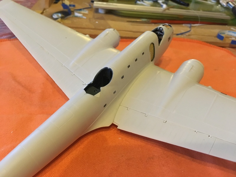

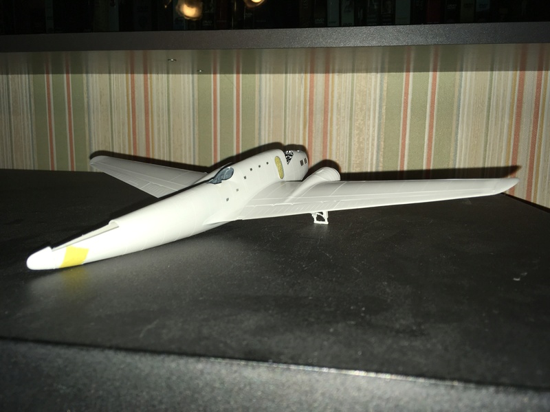

Comme prévu l’avion est désormais en croix.
Le kit d’origine présente à mon avis un dièdre un peu trop plat, des photos de l’appareil au sol et les différents plans le montrent un peu plus prononcé.
J’ai donc entrepris de reprendre le dièdre en calant la voilure à l’intrados de 2 à 3 dixièmes, il a fallut reprendre légèrement son profil à l’extrados, notamment au niveau du bord d’attaque ou un jeu déjà apparent a du fait augmenté, il a donc fallût poncer à certains endroits et regarnir à d’autres de façon à obtenir un ajustage satisfaisant sans avoir recours au mastic, autant que faire se peut.
J’ai également calé l’extrémité des tenons afin de maintenir l’appui dans cette zone pour plus de solidité.
J’en ai profité pour peindre ces tenons de la couleur de l’intérieur pour qu’ils soient invisibles.
Les raccords karman.
L’ajustage de la cuve sur le fuselage n’est franchement pas terrible...Mastic
Les portes de la soute à bombe centrale sont également trop longues.
Et la verrière en position pour voir ce que donne l’effet des différentes armatures.

Mise en place du plan horizontal.
Comme prévu, et comme Eric m’en avait aimablement averti, cette opération a nécessité un peu d’ajustage afin que la pièce soit en bonne position.
Il y avait un décalage en hauteur de près de 4 mm de différence entre le côté gauche et celui de droite, ce dernier étant plus bas.
Il a fallu réduire la portée à gauche, peut être un problème de dimensionnement, car rien n’était vrillé, tout était parfaitement en place.
Problème résolu facilement donc.

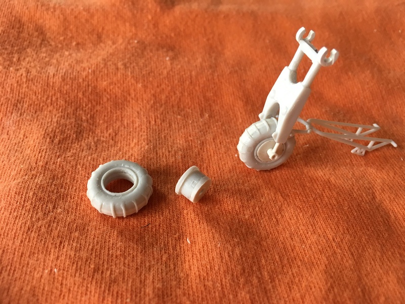

Je me suis ensuite penché sur le montage des roues sur le train.
Conçues pour être emprisonnées entre les deux jambes de train, celles ci étaient devenue immontables vu que j’avais déjà collé les jambes en question, le but de la manœuvre était d’améliorer la finition, et pouvoir peindre séparément les différents éléments, comme on peut le faire aujourd’hui sur des kits récents.
Les pièces modifiées.
J’ai coupé au niveau de l’amortisseur, percé la jambe de train afin d’y insérer deux morceaux de profilé du même diamètre qu’à l’origine mais plus longs, et ensuite refait l’axe de rotation de la roue, percé de façon à ce qu’il vienne s’emboiter sur les deux amortisseurs, l’axe étant un peu plus fort en diamètre que celui d’origine, il à fallut agrandir le perçage dans le moyeu de la roue.
Pour faire plus joli, j’ai ensuite percé longitudinalement les deux axes à leurs extrémités.
Collage des éléments du train.
Il a fallut les ébavurer pour gagner un peu en finesse.
Masticage des jambes de train et ajout des deux obturateurs circulaires.
Les obturateurs sont fournis involontairement, ils se trouvent sur les pièces 17, 18, 19 et 20.
Le hasard fait parfois bien les choses...
Reprise des jantes en épaisseur pour que celles ci soient d’une largeur convenable, par rapport aux pneus qui ont été précédemment épaissis.
Et essai de montage.
Cela ressemble au montage d’origine, mais je vais avoir en plus la possibilité de règler la hauteur des trains.
Résultat du jour.
Çà commence à prendre forme et du poids.
