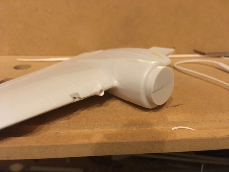

Elle en a un mais d’une autre nature.
Un beau méplat sur le côté extérieur de la nacelle moteur, comblé à la carte plastique, j’évite au maximum le mastic, il va falloir refaire la gravure à cet endroit.

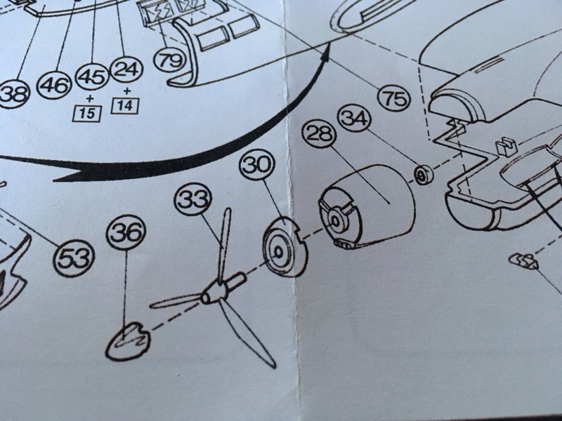

Bon après tout çà voici la dernière mise à jour

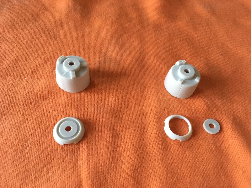

Les fameux capots moteur Mercier.
Le but de la modif va être de donner un peu de relief à ces ensembles, sans trop bouleverser la conception d’origine.
A gauche les pièces d’origine, à droite les pièces modifiées.
Ouverture de l’entrée d’air sur la pièce 30
Suppression du surplus de matière au niveau des deux petites entrées d’air sur la pièce 28, il a fallut adoucir les arètes sur l’avant, début de regravure.

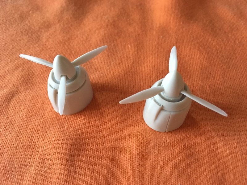

Montage.
A gauche la version originale, à droite la version modifiée.
Cela me convient, l’amelioration est discrète, il n’y a pas de moteur fourni, mais vu que ceux ci étaient pratiquement invisibles, ce n’est pas gênant.
Et puis çà fait du travail en moins.
Un coup de peinture noire à l’intérieur et on n’y verra que du feu.
Les hélices, sont différentes d’un côté à l’autre car les moteurs tournaient en sens inverse.
Il n’y a plus qu’à faire l’autre côté et réajuster les anneaux d’entrée d’air, car les entailles présentent un petit jeu au niveau de la prise d’air du bas.
