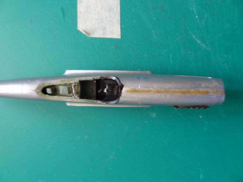

Puis je coupe une rectangle de plastique de 5,06mm par 19mm
NORTH AMERICAN P-51 D MUSTANG LOU IV Réf 52268 002_mu12
Je le colle avec le côté noir au-dessus pour que le côté inaccessible à la peinture ne soit pas visible par la verrière .
NORTH AMERICAN P-51 D MUSTANG LOU IV Réf 52268 002_mu13
Deux petits pions rectangulaires confectionnés à partir de grappe simulent la batterie et la radio . L'arceau de sécurité est confectionné et collé derrière le siège.

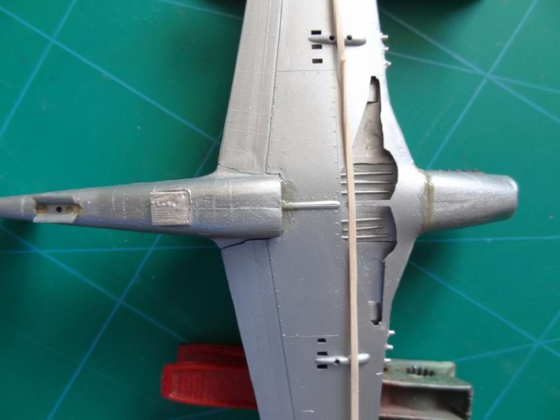

Ensuite je fais le volet inférieur du radiateur, je commence par marquer le fuselage au crayon
NORTH AMERICAN P-51 D MUSTANG LOU IV Réf 52268 002_mu15
puis je fore une série de petits trous que je rejoins en les coupant avec un scalpel pointu .
NORTH AMERICAN P-51 D MUSTANG LOU IV Réf 52268 002_mu16
Ensuite j'égalise les bords avec une lime .
NORTH AMERICAN P-51 D MUSTANG LOU IV Réf 52268 002_mu17
Il ne me reste plus qu'à coller le volet confectionné dans de l'alu de barquette . Comme je voulais que ce volet ne soit que peu ouvert il a fallu faire des ajustements précis, contrairement à un volet qui serait ouvert en grand .

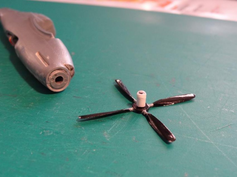

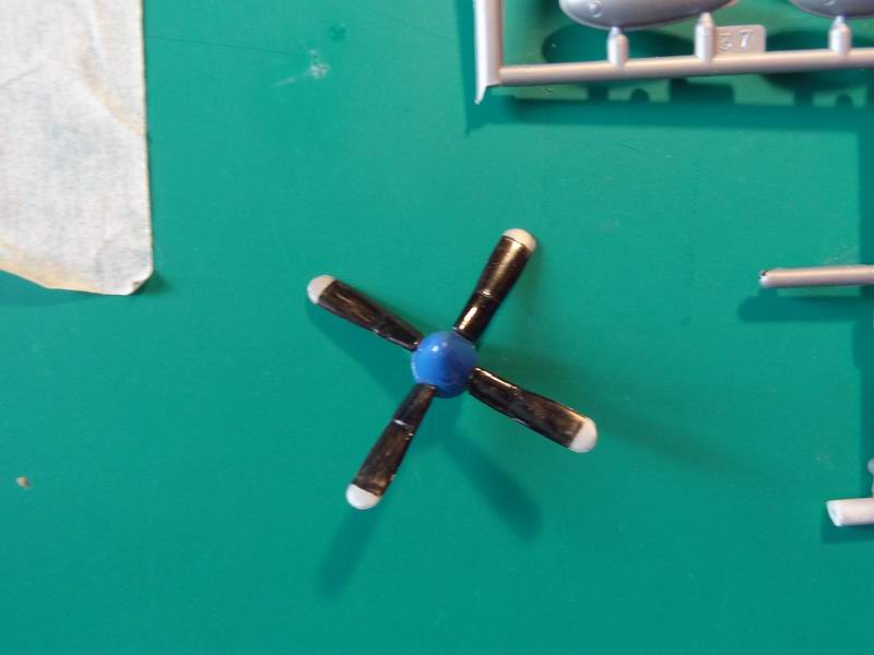

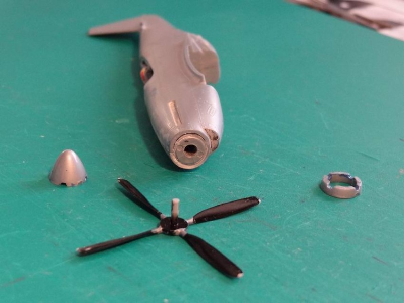

Il n'est pas possible d'introduire l'hélice dans le fuselage à moins de la coller, et ça me gêne un peu .
NORTH AMERICAN P-51 D MUSTANG LOU IV Réf 52268 002_mu19
Je commence par ouvrir légèrement le trou du fuselage dans lequel j'introduis un tube en polystyrène .
NORTH AMERICAN P-51 D MUSTANG LOU IV Réf 52268 002_mu20
Ce dernier sera coupé à une longueur de 3,6mm puis l'axe de l'hélice est introduit à l'intérieur sans être collé . Il ne reste plus qu'à couper une petite rondelle qui sera collée sur l'axe mais pas sur le manchon qui sera collé dans le trou du fuselage.
NORTH AMERICAN P-51 D MUSTANG LOU IV Réf 52268 002_mu21
