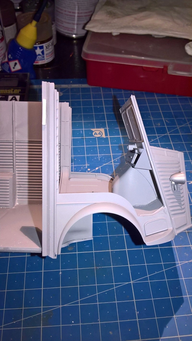

Alors ce projet n'a pas avancé aussi vite que je pensais mais ça avance tout de même.
Donc j'ai commencé par l'assemblage du moteur et de faux châssis.
Ensuite je me suis attaqué à la carrosserie avec le masquage du pare-brise sur les deux faces.
Enfin j'ai monté et peins les roues et le faux châssis en noir mat. Passage de du moteur et de la carrosserie en apprêt, mais oublié de faire des photos de cette étape...
Et le plus drôle c'est qu'il s'agit de mon deuxième Type H Heller, et je le monte sans regardé la notice... Qui a dit que c'était un kit difficile à faire???

Voilà donc en photo l'avancé des modifications.
Ponçage de la partie haute de la face arrière, suppression des supports de feux et des catadioptres. Et pour qu'elle corresponde parfaitement aux photos de Jef, il va me falloir aussi supprimer les reliefs latéraux.
J'ai également collé des profils Evergreen de chaque côté pour simuler les indicateurs de direction. Je les ai affiné en les ponçant, pour il soit en léger relief.

Je suis parti du modèle à vitre carrée et j'ai tracé la découpe en me basant sur les photos et en comptant les nervures.
Puis j'ai fait une série de perçage, comme une ligne de pointillés plus simple à découper par la suite.
J'ai coupé au scalpel et affiné à la lime.
Ensuite j'ai ajouté l'entourage de vitre en profil carré de 1x1 mm.
Il me reste à prolonger les nervures par du demi-rond de 1 mm de diamètre, mais je n'en ai plus en stock, il va me falloir faire du shopping !
Et enfin lissage complet de la face arrière avec suppression des reliefs latéraux et supérieurs. Il me faudra reproduire la plaque d'immatriculation en une partie et l'unique feu rouge.

Beau travail pas simple la modif à venir avec les demi-ronds.
A+ Philippe.
