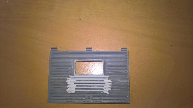

Alors on avance, lentement mais surement.
J'ai enfin reçu mon profil Evergreen demi-rond de 1 mm de diamètre... Et j'ai dons allonger les reliefs du hayon avec.
Un peu de mastic pour combler les jointures, ce soir je poncerai tout cela, mais à l'oeil c'est assez bien aligné.

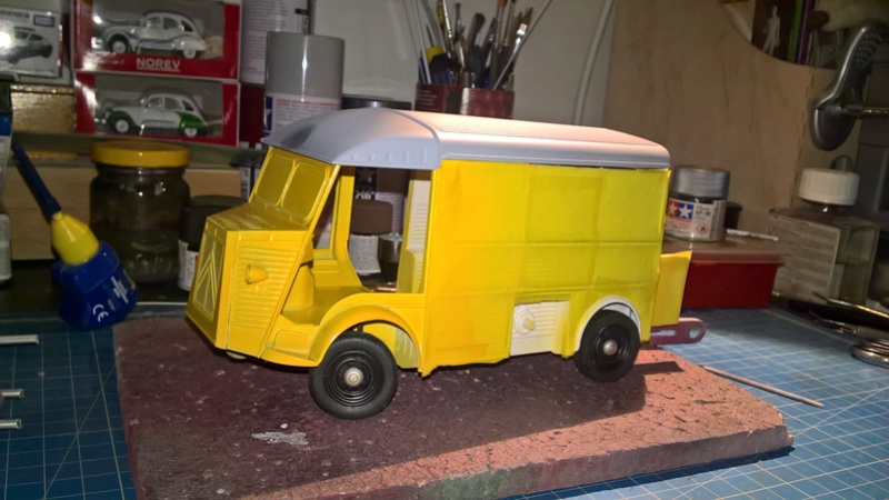

Encore une petite photo pour ce soir, montage à blanc pour avoir un aperçu du résultat presque final...

Beau travail de modification du hayon et peinture réussie.
A propos le jaune que tu as utilisé pour peindre ce fourgon Amora, il correspond à peu de choses près à la teinte utilisée pour peindre le 1° tube (1964-65 ?) de Berliet SA Belgique dans les années 70.

Bonjour Philippe,
Merci pour le lien, en effet je connaissais déjà ce site, surtout la partie photos d'époque qui est une source d'inspiration pour de futurs projets...
Je n'ai pas eu le temps de faire des photos, mais la peinture avance bien, j'ai masqué les parties jaunes et ce soir je passe le gris métal à l'intérieur et il me restera à peindre en noir les ailes... J'ai usé mon stock de scotch de masquage sur ce projet, mais en même temps c'est aussi fait pour ça!!!
Etape suivante, il va s'agir de concevoir toutes les decals, donc prise des dimensions sur la maquette et mise en forme sous Photoshop...
