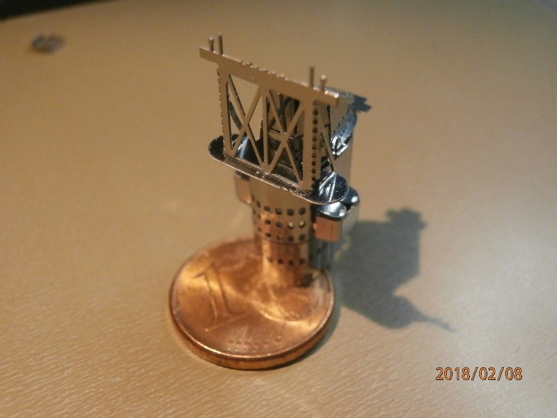

Je viens de terminer le Missouri en photo-découpe.
155 pièces en 3 planches, longueur=305 mm, largeur=35 mm, hauteur=80 mm, poids=60g.
Niveau de difficulté 6 sur 7.
Au début ça va, mais plus on ajoute de pièces plus ça se complique jusqu'à ne presque plus pouvoir tenir la maquette sans la déformer quand il s'agit de replier les pattes de maintien des pièces.
Résultat à la fin du chantier il faut tout redresser, un petit jeu de patience pour ne rien casser !!
Mais le résultat est là je je n'en suis pas mécontent !
Le prochain sera soit le Bismarck soit l'USS Entreprise CVAN 65, on verra selon l'humeur du moment!!
Voila donc le monstre!

Est-ce que tu as utilisé une plieuse de photodécoupe ? Et comment sont fixées les pièces, cyano?

Voila en gros les outils que j'ai utilisé, rien de sophistiqué.Marcel-de-Biot a écrit:Bonjour,
Je n'avais pas vu le post à l'origine, bravo, c'est très impressionnant comme travail de précision !
En tous cas, cela doit faire son effet dans une vitrine !
Bonne journée
Marcel
Les pièces sont "serties" entre-elles, les pattes "A" entrent dans les fentes "B" et sont repliées derrière ou tournées d'un quart de tour.
Et là est la difficulté, quand on prend appuis pour plier les pattes, il faut dans la mesure du possible pouvoir prendre appuis en arrière sinon on tord tout. Là tout est bon, c'est fonction de la place, bout de bois, tournevis etc..
La cyano est réservée quand il y a de la casse, une pliure reprise un peu trop souvent et crac!!
J'utilise aussi de minuscules aimants judicieusement placés afin de rendre mobiles certains morceaux comme les tourelles de canons!

Merci pour ta réponse. Cela implique une conception du kit assez élaborée. La dernière photo fait bien ressortir la délicatesse nécessaire pour le montage.
