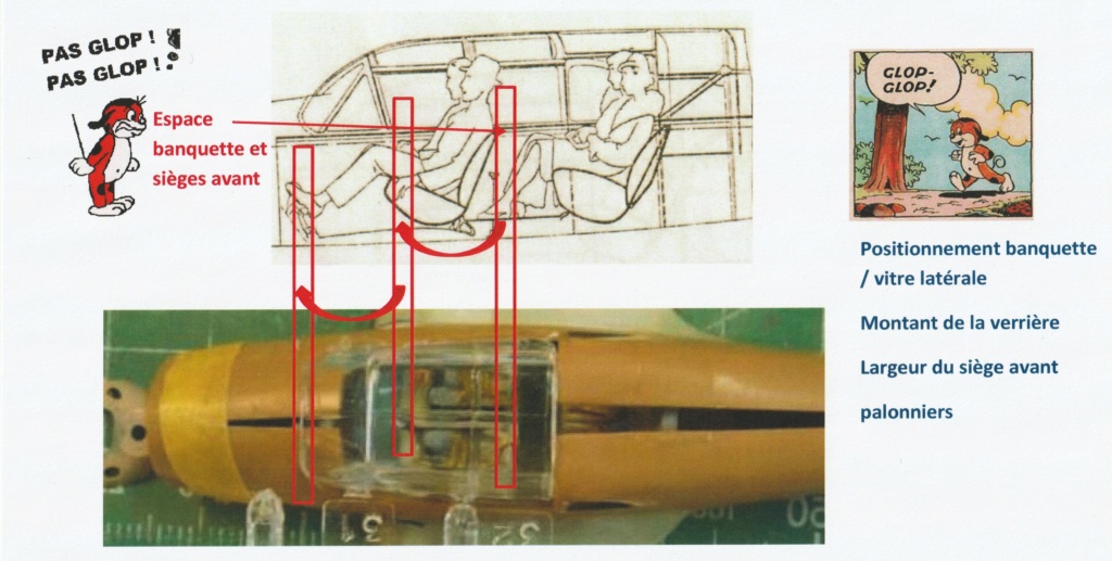

Jacques a écrit:Ok en regardant ton plan et le montage, il me semble que les dossiers des 1ers fauteuils devraient être plus au niveau du 1er montant et idem sur l arrière ... Pour moi c est là qu il y a un décalage ... ?
Le bloc cabine semble trop arrière sur 1 ou 2 mm, c est ce que je voulais dire ...   Laughing
plus1 tu as raison.
Un schéma valant mieux que...
MESSERSCHMITT Bf 108B Taifun Réf 80231 - Page 4 Glop12
  • Le décalage, car il y en a bien un, vient de l'espace trop faible entre la banquette arrière et le dossier des sièges avant.
A  partir de là, l'ensemble devrait glisser de 2mm vers l'avant pale pale pale
  • Pour le plancher,  il est bien plan, l'impression de l'arrondi vient vraisemblablement du départ de l'extrados qui lui, est courbe.
  • quant au tableau de bord, du coup, je sais plus  Mad.
Conclusion provisoire,  encore Merci pour ta remarque. demon6
Je ne sais pas si je vais faire la modif, vu le boulot que ça implique.
Ballantine's va encore morfler...

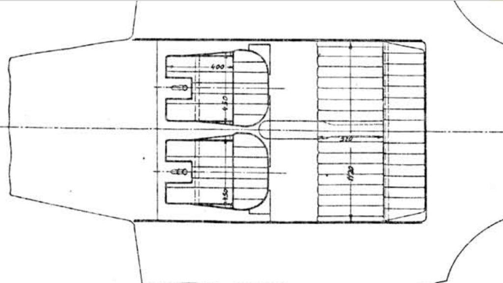

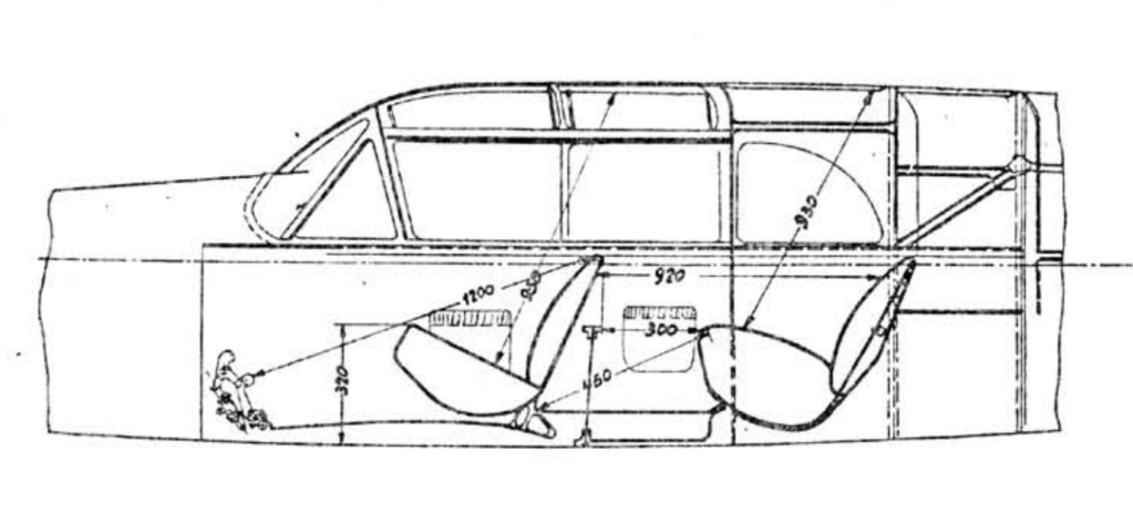

J'interviens sur ce montage avant qu'il ne soit trop tard.
Dans le manuel, et sur le plan au 1/50 du Bf 108 B-1 Reiseflugzeug, la largeur maxi extérieure de la cabine varie de 1 233 à 1235 mm, erreurs relatives de mesures comprises.
Voici, tirées du manuel, les dimensions internes de la cabine (©️ Mtt-AG, archives SCAN) :
MESSERSCHMITT Bf 108B Taifun Réf 80231 - Page 4 2019-011
MESSERSCHMITT Bf 108B Taifun Réf 80231 - Page 4 2019-010

Message par JLT-93 Jeu 21 Mar 2019 - 19:09
Merci Jean-Claude, pour cette "intervention".
La distance principalement en question est celle des palonniers au dossier avant.
Pour cette longueur, le plan affiche 1200mm soit 16,66 au 72e. J'ai mesuré cette distance sur la maquette: verdict: 16,5-17-ça colle pas mal.
Puis, entre les sièges et la banquette, 300 affiché soit 4,16 au 72e, sur la maquette: environ 4,5, le pb n'est pas là non plus.
Pour la largeur maxi extérieure de cellule, ça colle aussi...
Je me propose de poursuivre l'exploitation de ce schéma, de vérifier toutes les cotes pour tâcher de trouver d'où vient cette impression (même si 1 ou 2 mm se voient énormément sur la maquette, mais ils peuvent être bouffés par l'approximation de mes mesures)...
Merci encore à vous pour vos apports.

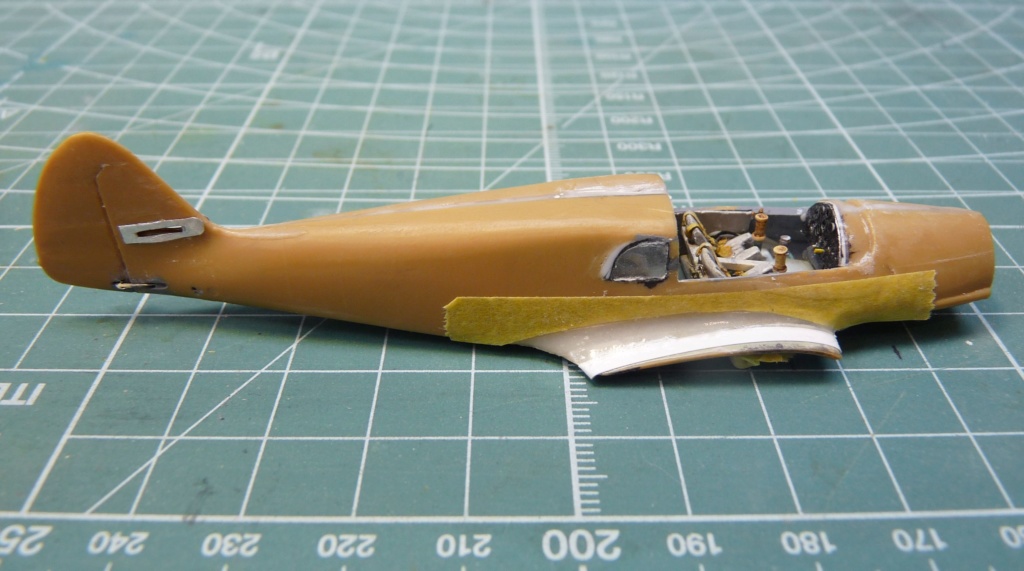

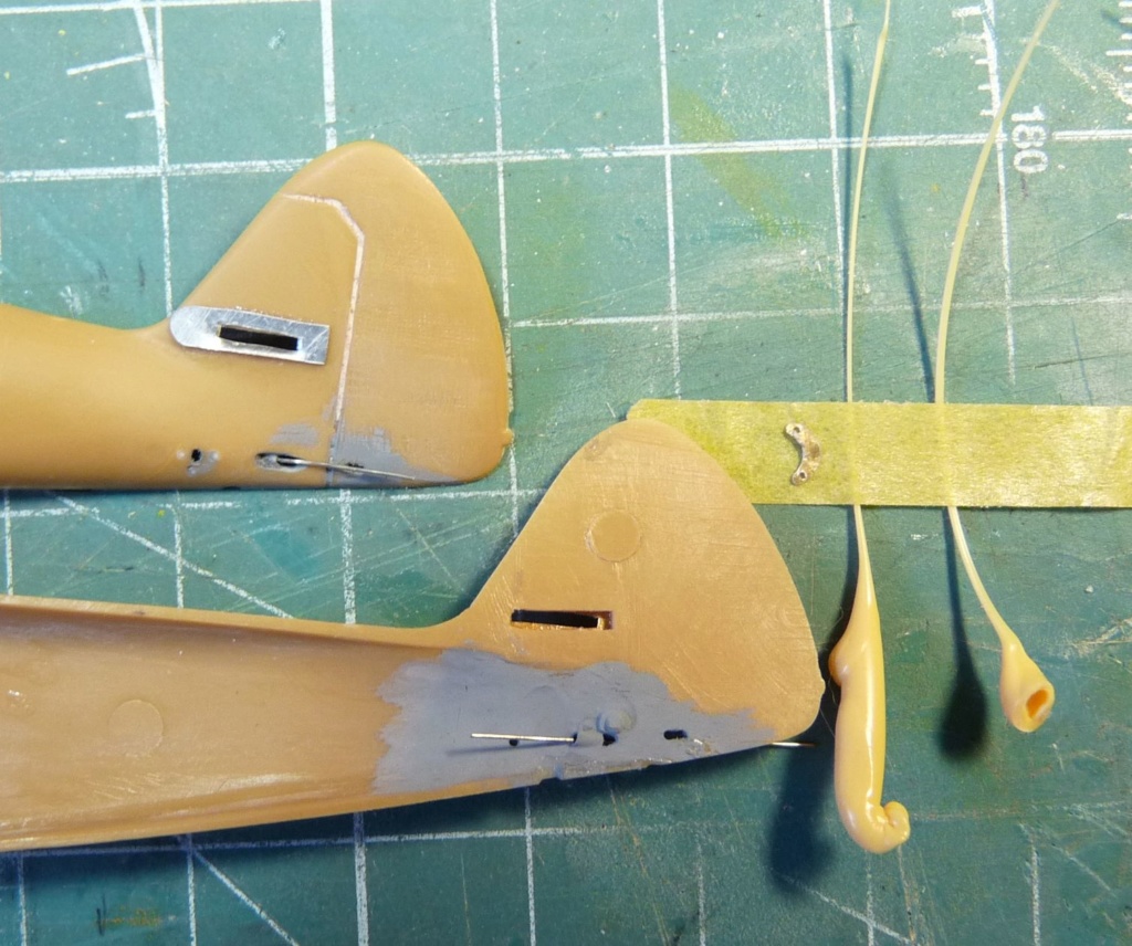

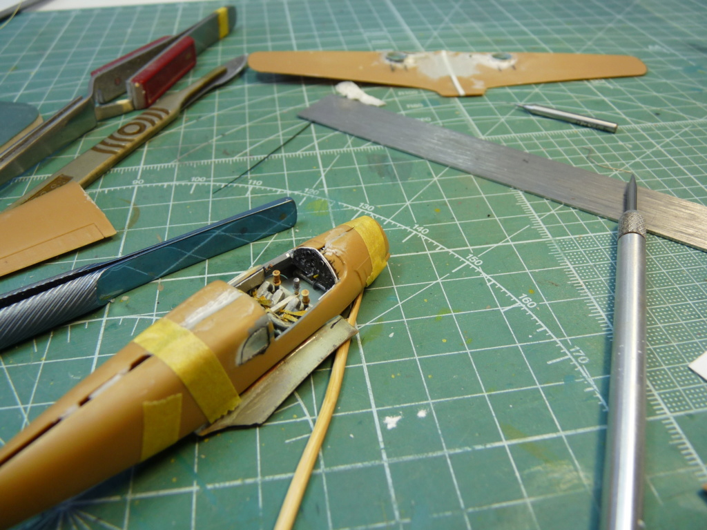

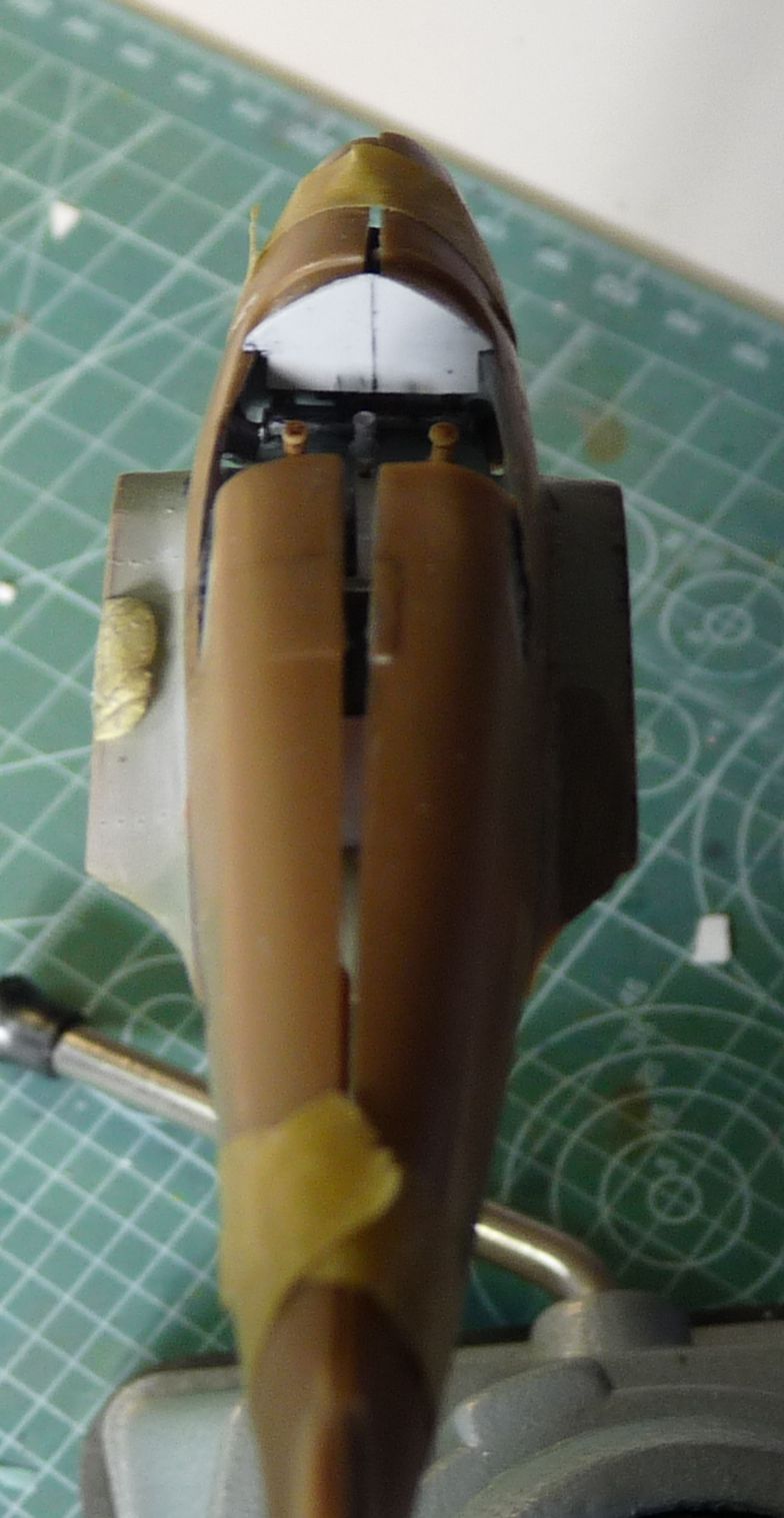

Message par JLT-93 Jeu 4 Avr 2019 - 18:09
J'ai fait beaucoup de mesures et beaucoup de pauses... drunken
Verdict perso: ça tombe pas trop mal, mais il y a une grande source d'erreur avec les dimensions que j'ai infligées au pif aux palonniers.
Le juge de paix sera surement le placement du tableau de bord.
Avant ça, le document de Jean-Claude montre que j'ai oublié le passage des commandes de la gouverne de direction. - C'est rectifié, le vide est comblé.
Les vitres latérales sont placées. Pas de photos car je n'ai pas réussi à photographier un truc qui devait être transparent et qui ne l'est pas assez...  silent
Entre-temps une goutte de cyano avait fait son chemin parmi les pièces de l’empennage horizontal donc on recommence Evil or Very Mad
MESSERSCHMITT Bf 108B Taifun Réf 80231 - Page 4 P1250851
MESSERSCHMITT Bf 108B Taifun Réf 80231 - Page 4 P1250852
Ébauche du tableau de bord en tâchant de retrouver sa forme "ogive"
MESSERSCHMITT Bf 108B Taifun Réf 80231 - Page 4 P1250854
MESSERSCHMITT Bf 108B Taifun Réf 80231 - Page 4 P1250853
J'en ai profité pour "casser" un peu l'angle droit de la verrière pour lui retrouver son aspect arrondi,  un peu tombant.
La position du Tb me convient.
A finir...
