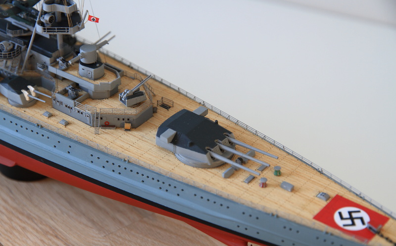

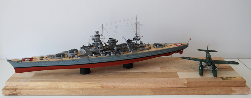

Voici au bout de 3 ans le Scharnhorst terminé!!
Montage un peu chaotique avec d'autres modèles réalisés entre-temps.
Je me suis aidé de photodécoupe WEM et pour la 1ère fois de ponts adhésifs Artwox (plutôt simples d'utilisation et avec un rendu assez sympa).
La peinture est de marque sovereignhobbies (anciennement WEM) à nouveau facilement disponible sur un site allemand: https://www.nntmodell.com/en/home/ . Les peintures Enamel sont considérées comme produits dangereux et ne voyagent plus par avion, donc impossible de les commander directement chez nos voisins british.
Les svastikas sont de marque Hawk Graphics et le rouge est peint directement sur le bois du pont (humbrol 153).
Le Scharnhorst est représenté lors de l'opération Juno le 04 Juin 1940, opération durant laquelle il a notamment coulé le porte-avions HMS Glorious.

Très beau montage, superbe travail votre scharnhorst est magnifique, il faut avouer que le pont bois a un rendu supérieur et la présentation légèrement de biais avec l'ARADO qui je présume est au 1/72 est top; peut-être une petite teinte plus soutenue du socle attirerait un peu plus l'oeil, mais restons modeste mille fois bravo pour cette oeuvre.

Je ne connais pas bien les bateaux , mais je trouve le montage très réussi aime , le pont est magnifique

Un peu de "fait maison" a aussi complété la photodécoupe: détaillage de la cheminée, conduits de ventilation autour de la tourelle bruno, plate-forme supplémentaire au niveau de la tour principale.... Le plus fastidieux a été les mains courantes sur les faces verticales des superstructures (faites avec des moitiés de rambardes): tremblote interdite!!
Quelques photos supplémentaires:

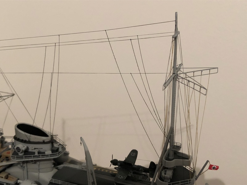

Je me demande comment tu fais pour avoir ce galbe sur les fils d'antennes? J'ai essayé, sans succès différentes méthodes... Sad
Aurais-tu, s'il te plait, la gentillesse de me (nous) renseigner?

Merci!
Pour les fils, j'utilise des fils (en nylon je crois) comme ceux de Uschi, très élastiques et permettant facilement une bonne tension sans plier les mats
plastiques. J'utilise également des fils de nickel que je peins en noir pour les cables d'antennes ou en couleur bois clair/sable pour les cordages. Ils ont l'avantage d'avoir un galbe naturel.
Croiseur de bataille SCHARNHORST Opération JUNO Juin 1940 Réf 81085 Img_4610
Exemple sur cette photo: les fils horizontaux sont tous en nylon, certains fils verticaux sont en nickel. En veillant à couper 2 segments de même longueur et en les faisant partir de manière symétrique, ils vont venir se fixer avec une pointe de superglue également de manière symétrique sur les fils en nylon.
Croiseur de bataille SCHARNHORST Opération JUNO Juin 1940 Réf 81085 Img_4611
J'espère avoir répondu à ta question.

Je vois que tu n as pas utilisé de fils élastiques comme la dernière tendance pour les avions de 14-18 ...
Sur le dernier COCARDES, une mise en garde sur cet élément est indiqué ... Avec le temps, l élastique se cuit et tout claque ...
Cette partie de ton navire est très impressionnant et j adore ton travail de patience sur le sujet  ...
