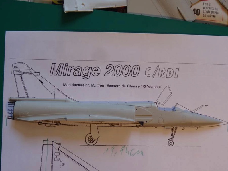

Pour débuter ce comparatif il me fallait des plans. Or, je n'en possédais pas, aucun dans ma bibliothèque .
Donc je suis allé récupérer les spécifications techniques sur le net, que je vous livre :
M. 2000C
envergure : 9,13m , soit au 1/72 : 913/72 = 12,68cm
Longueur du fuselage : 14,36m, soit au 1/72 : 1436/72 = 19,94cm
Hauteur : 5,20m, soit au 1/72 : 520/72 = 7,22cm
M. 2000B/N
Longueur du fuselage : 14,60m, soit au 1/72 : 1460/72 = 20,27cm
Pour le M. 2000D il semblerait que les dimensions soient identiques au monoplace, ce qui me surprend !!!
J'ai, avec pas mal de difficultés, récupéré deux plans sur le net , et j'ai récupéré quelques photos, jamais de haut à 90° du plan .
J'ai mis tout ceci à l'échelle, en considérant que la sonde anémométrique présente sur les premières séries n'étaient pas comprise dans les dimensions du fuselage, ce qui s'est avéré exact .

Ci-dessus les différents éléments de comparaison, photos et plan, ce dernier ne me paraissant pas vraiment fiable.

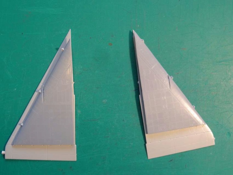

L'envergure de l'aile revell est de 12,5cm soit 0,18cm de moins que les dimensions voulues
comparatif - Comparatif DASSAULT MIRAGE 2000 C & N HELLER / ITALERI / REVELL 1/72ème 000_he42
L'envergure de l'aile heller est de 12,90cm soit 0,22cm de plus que les dimensions voulues
comparatif - Comparatif DASSAULT MIRAGE 2000 C & N HELLER / ITALERI / REVELL 1/72ème 000_he46

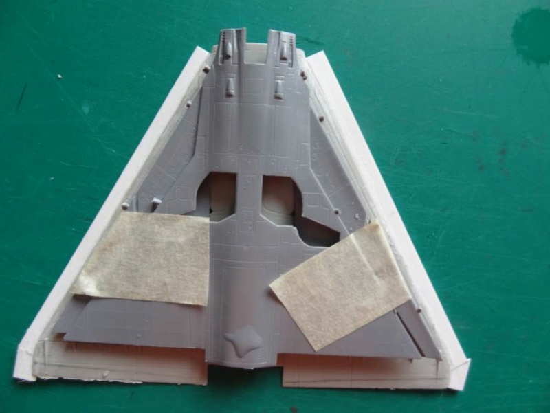

Les deux ailes mises l'une au-dessus de l'autre ne font pas apparaître des grosses différences dimensionnellement au premier regard
comparatif - Comparatif DASSAULT MIRAGE 2000 C & N HELLER / ITALERI / REVELL 1/72ème 000_he45
par contre il y a de grosses différences de forme, très visibles . Une chose aussi très visible est la faible profondeur des puits de train de la maquette revell, chose reprochée très souvent chez hasegawa
Lorsque les deux éléments des ailes sont positionnés l'un sur l'autre on voit que l'aile revell/italeri est beaucoup plus longue avec une flèche beaucoup plus prononcée.
L'aile heller posée sur le plan graphique, dont je me méfie beaucoup, montre une aile assez précise
comparatif - Comparatif DASSAULT MIRAGE 2000 C & N HELLER / ITALERI / REVELL 1/72ème 000_he41
comme le plan en couleur
comparatif - Comparatif DASSAULT MIRAGE 2000 C & N HELLER / ITALERI / REVELL 1/72ème 000_he50
Pratiquement parfaite
comparatif - Comparatif DASSAULT MIRAGE 2000 C & N HELLER / ITALERI / REVELL 1/72ème 000_he52
Faisons la même chose avec l'aile italeri/revell
comparatif - Comparatif DASSAULT MIRAGE 2000 C & N HELLER / ITALERI / REVELL 1/72ème 000_he51
Là on se rend compte que la forme est totalement fausse, et trop longue . C'est encore pire sur le plan en couleurs
comparatif - Comparatif DASSAULT MIRAGE 2000 C & N HELLER / ITALERI / REVELL 1/72ème 000_he49
Et derrière une feuille de papier calque sur lequel j'ai tracé la forme de l'aile du coucou
comparatif - Comparatif DASSAULT MIRAGE 2000 C & N HELLER / ITALERI / REVELL 1/72ème 000_he44
Voilà qui est édifiant et permet d'affirmer définitivement que l'aile heller est pratiquement parfaite, alors que l'italeri/revell est catastrophique .

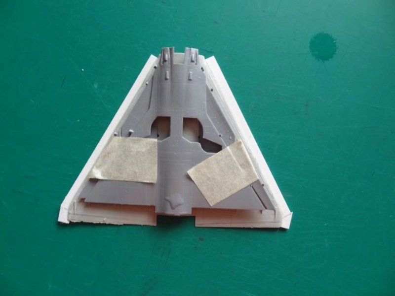

Afin de vérifier ce qu'il en est axactement concernant cette aile italeri/revell, j'ai pris un boite de mirage IIIC RV Aircraft
comparatif - Comparatif DASSAULT MIRAGE 2000 C & N HELLER / ITALERI / REVELL 1/72ème 000_he47
Non pas que je prétende que ce kit est parfaitement exact, mais tout simplement pour vérifier ce qu'il en est .
Donc, Je pose les ailes rv aircraft sur l'aile italeri/revell, une partie matchant le bord d'attaque, l'autre le raccord karman
comparatif - Comparatif DASSAULT MIRAGE 2000 C & N HELLER / ITALERI / REVELL 1/72ème 000_he40
Le résultat c'est que nous sommes très loin d'avoir une aile qui ressemble de près ou de loin à celle d'un mirage IIIC, tout au moins concernant l'aile RV aircraft . Mais peut-être que cette aile n'est pas juste non plus, et je n'ai pas envie de chercher un plan pour tester.
Conclusion : indubitablement l'aile du kit heller est exacte, on ne peut même pas dire qu'elle est plus exacte que celle d'italeri/revell/tamyia, elle est exacte tout simplement, à quelques dixièmes de millimètres près dans l'envergure, ce qui est quasi parfait . Fin du premier acte

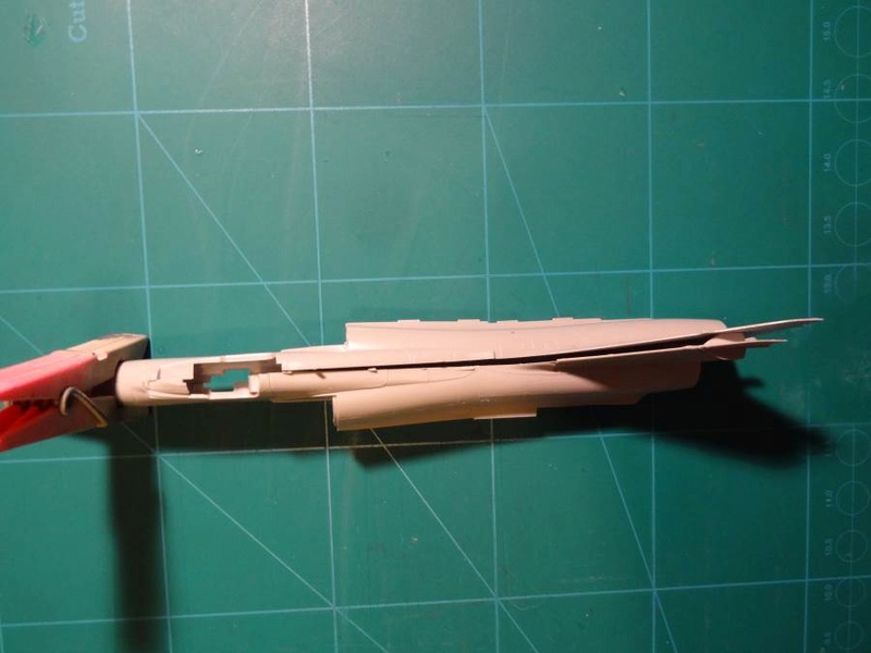

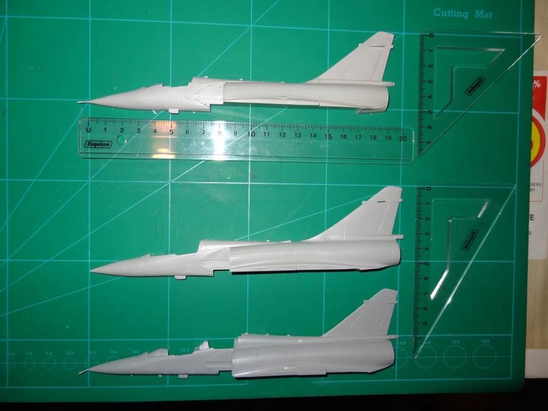

Passons maintenant au fuselage . Et si nous "collons" les éléments de chaque kit, c'est assez impressionnant
comparatif - Comparatif DASSAULT MIRAGE 2000 C & N HELLER / ITALERI / REVELL 1/72ème 000_he63
Les deux fuselages heller/italeri "collés" l'un à l'autre fait apparaître clairement de grosses différences en dimensions
comparatif - Comparatif DASSAULT MIRAGE 2000 C & N HELLER / ITALERI / REVELL 1/72ème 000_he59
comparatif - Comparatif DASSAULT MIRAGE 2000 C & N HELLER / ITALERI / REVELL 1/72ème 000_he61
aussi bien qu'en positionnement du cockpit .
comparatif - Comparatif DASSAULT MIRAGE 2000 C & N HELLER / ITALERI / REVELL 1/72ème 000_he60

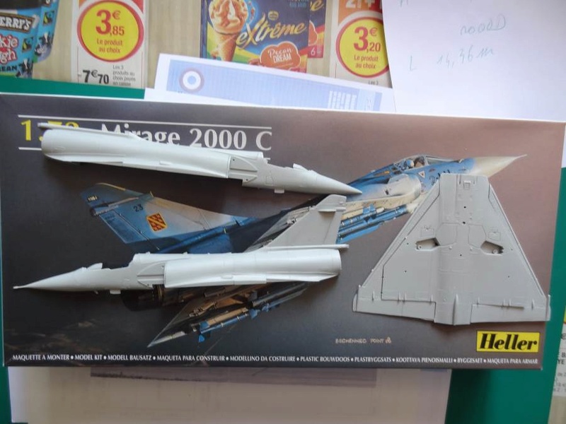

Le kit heller est celui ayant la probe sur le nez . Avant de rentrer dans les détails, petite vue de l'ensemble . De haut en bas, heller, revell, heller 2000N
comparatif - Comparatif DASSAULT MIRAGE 2000 C & N HELLER / ITALERI / REVELL 1/72ème 000_he55

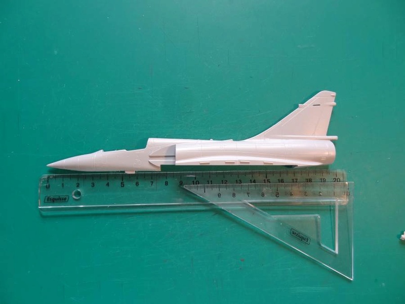

Le kit heller du 2000C mesure 19,90 cm, soit 0,04 cm de moins que demandé . Parfait .
comparatif - Comparatif DASSAULT MIRAGE 2000 C & N HELLER / ITALERI / REVELL 1/72ème 000_he53
Chez italeri/revell le fuselage avec le centimètre de la tuyaère du réacteur mesure 20,90cm, soit 1,20cm de trop par rapport à la bonne dimension . Ce qui est important à cette échelle
comparatif - Comparatif DASSAULT MIRAGE 2000 C & N HELLER / ITALERI / REVELL 1/72ème 000_he56

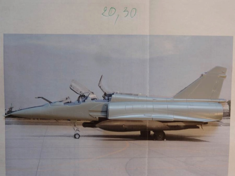

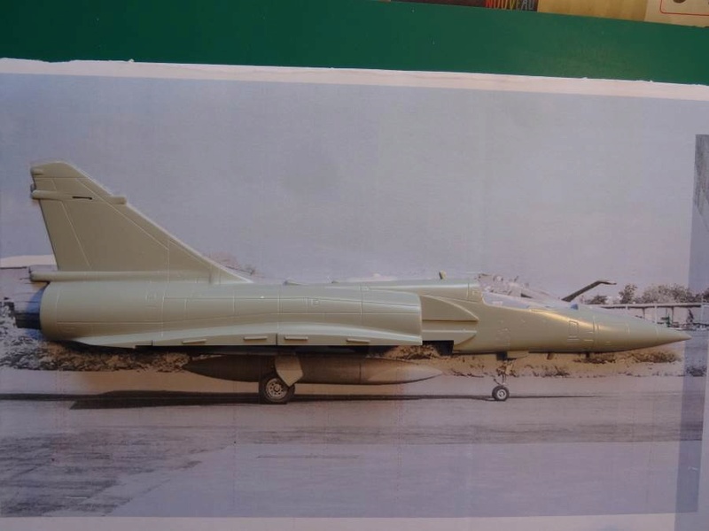

Passons au au fuselage heller du 2000C , posé sur une photo laisse voir l'arrière du cockpit trop en arrière
comparatif - Comparatif DASSAULT MIRAGE 2000 C & N HELLER / ITALERI / REVELL 1/72ème 000_he64
et un pied de dérive trop en arrière
comparatif - Comparatif DASSAULT MIRAGE 2000 C & N HELLER / ITALERI / REVELL 1/72ème 000_he57
le lance-leurre de pied de dérive un peu faible en longueur, et à part ça, pas de souci avec ce fuselage .
comparatif - Comparatif DASSAULT MIRAGE 2000 C & N HELLER / ITALERI / REVELL 1/72ème 000_he58
Posé sur mon plan graphique le nez serait trop fin, pas assez long, alors que le cockpit serait parfait
comparatif - Comparatif DASSAULT MIRAGE 2000 C & N HELLER / ITALERI / REVELL 1/72ème 000_he54
Cependant comme je l'ai déjà dit, ce plan ne me paraît pas très correct, ces défauts ne sont pas à prendre en compte dans la mesure où le reste matche correctement sur les photos  .

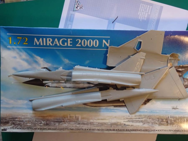

Le fuselage heller du 2000N
comparatif - Comparatif DASSAULT MIRAGE 2000 C & N HELLER / ITALERI / REVELL 1/72ème 000_he67
Ce dernier semble un peu trop long, sans que ce soit rhédibitoire à mon sens

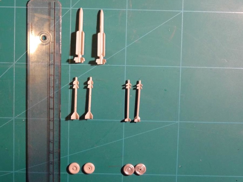

Maintenant passons aux charges externes et accessoires, missiles, roues
comparatif - Comparatif DASSAULT MIRAGE 2000 C & N HELLER / ITALERI / REVELL 1/72ème 000_he68
Tout en haut les deux missiles super 530 heller, pas extraordinaires mais qui peuvent passer sans que les cheveux se dressent sur la tête .
Au milieu de gauche à droite, heller et italeri/revell, l'avantage est évidemment au kit heller, avec des magic qui ressemblent à quelque chose .
Les magic italeri/revell sont trop faibles en diamètre, des trucs moches et sous-dimensionnés
Les roues heller à gauche, revell à droite . Pas grand-chose à dire si ce n'est que les roues heller sont mieux moulées, sans que ceci ne m'empêche de dormir en voyant les roues italeri/revell .

Je ne suis pas un compteur de rivets, je me contente d'un kit presque juste, je suis un maquettiste très moyen qui fait du from the box (sauf quand c'est vraiment trop merdique), et je ne suis pas exigeant pour mes kits, je suis même capable de ne pas faire LA couleur-que-c'est-que-celle-là-qu'elle-est-bonne , cependant à mon avis il y a un minimum je pense . Ceci dit, et pour revenir à ce comparatif j'en profite pour remercier tous ceux qui le suivent et qui le commentent.Voici donc la suite . je vais donc utiliser l'aile du vieux delta de Dassault . Notre ami le mirage IIIC de R.V. Aircraft avec ses ailes maintenues pas de la bande-cache de marque merdique .
comparatif - Comparatif DASSAULT MIRAGE 2000 C & N HELLER / ITALERI / REVELL 1/72ème 001_he17
Je n'ai pas poncé les éléments, mais ce n'est pas grave, seule la forme extérieure nous intéresse ici .
Bon, posé sur l'axe des élevons la ressemblance n'est pas flagrante
comparatif - Comparatif DASSAULT MIRAGE 2000 C & N HELLER / ITALERI / REVELL 1/72ème 001_he14
Positionné ailleurs ?
comparatif - Comparatif DASSAULT MIRAGE 2000 C & N HELLER / ITALERI / REVELL 1/72ème 001_he15
Bof . Voyons les choses d'un peu plus près .
comparatif - Comparatif DASSAULT MIRAGE 2000 C & N HELLER / ITALERI / REVELL 1/72ème 001_he16
Là non plus il n'y a pas grand-chose qui est aligné . Précisément positionné, que ce soit en haut ou en bas rien de correspond
comparatif - Comparatif DASSAULT MIRAGE 2000 C & N HELLER / ITALERI / REVELL 1/72ème 001_he13
Même la forme de l'aile n'est pas bonne, quelle que soit l'échelle .
L'aile italeri est une aile delta, certes, mais ce n'est pas une aile de mirage III C, tout au moins au 1/72ème, et même à une autre échelle à mon avis elle ne ressemble en rien à une aile de mirage III C .
La personne qui a affirmé ceci s'est trompée tout simplement, ou alors a voulu faire "genre", style "super-pro" et ceci en est la preuve .
A moins qu'un de vous ait d'autres idées ou d'autres infos, pour moi la messe est dite . Qu'en dites-vous ?
