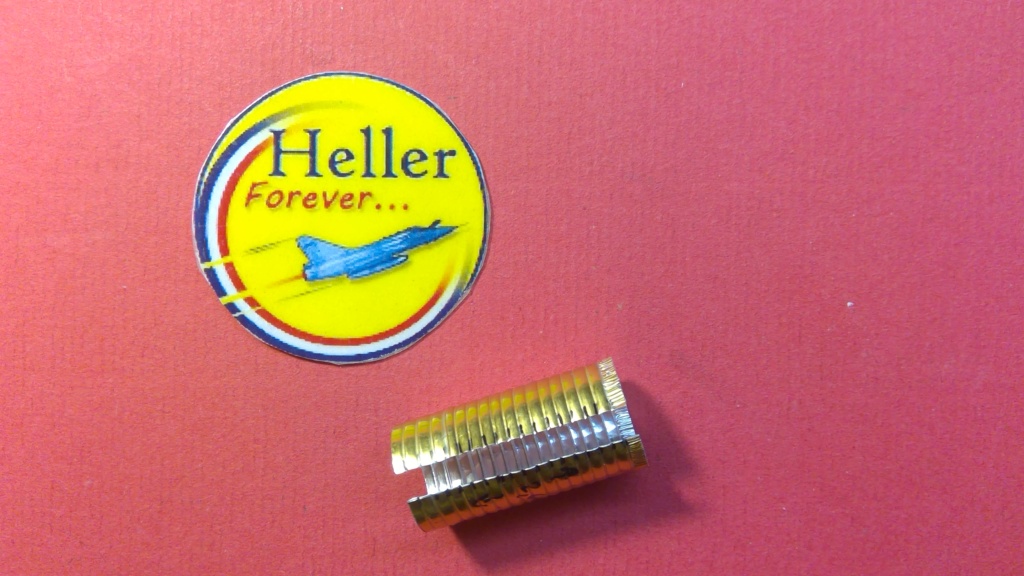

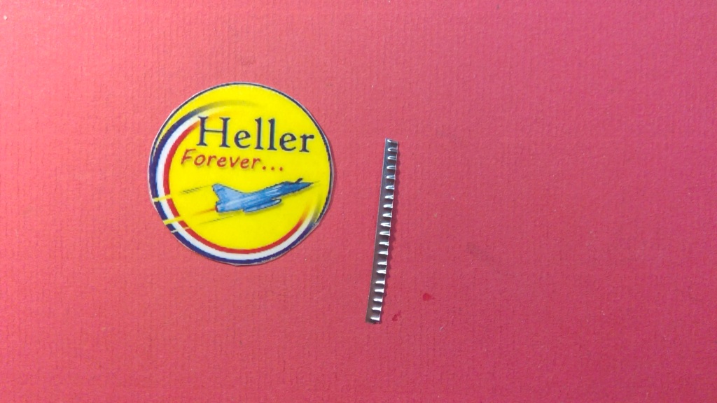

Message par Jacques Dim 11 Nov 2018 - 19:21
Donc après le test, retour à la réalité ...
De l alu à repousser, un réglet et ma pointe ...
DASSAULT MIRAGE 2000 N Réf 60321 - Page 3 Helle714
J appuis avec ma pointe comme si je traçais un trait sauf que l envers de l alu reproduit une sur-épaisseur qui représentera les anneaux de la tuyère tout en respectant les espaces plats entre ...
L extérieur ...
DASSAULT MIRAGE 2000 N Réf 60321 - Page 3 Helle715
L intérieur ...
DASSAULT MIRAGE 2000 N Réf 60321 - Page 3 Helle716

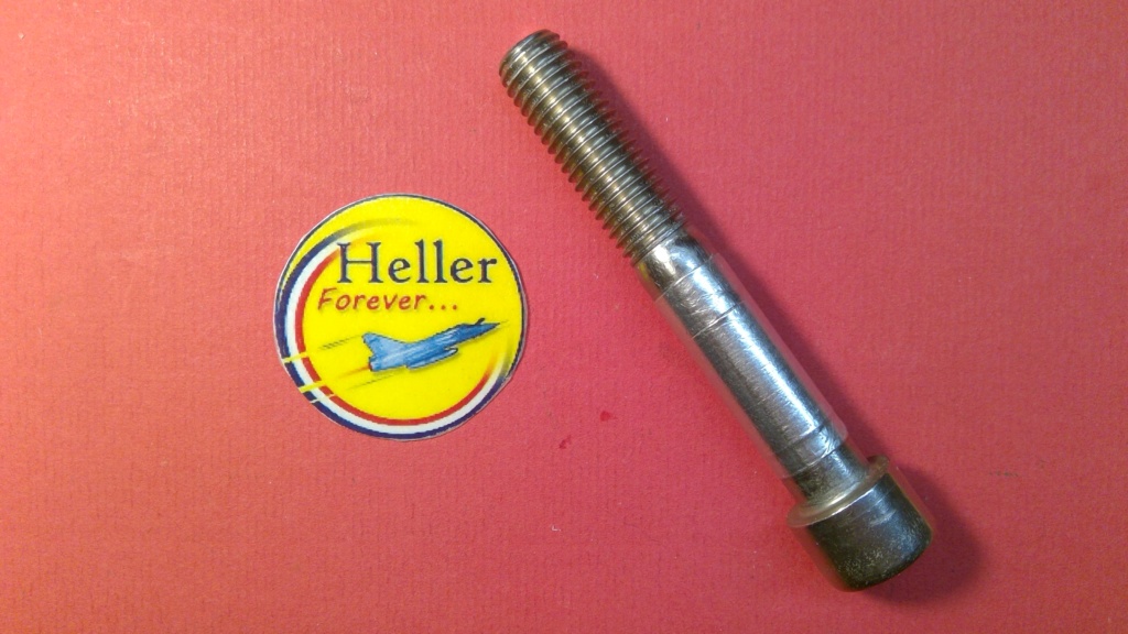

Sur la sortie du réacteur, la 1ère partie est annelée dans le sens perpendiculaire aux anneaux ... J ai reproduit une série de stries très proche pour reproduire cet effet ...
DASSAULT MIRAGE 2000 N Réf 60321 - Page 3 Helle718
Ma vis qui me sert de support ...
DASSAULT MIRAGE 2000 N Réf 60321 - Page 3 Helle719
Mise en forme de ma tuyère en roulant lentement sur un bord surélevé ...
DASSAULT MIRAGE 2000 N Réf 60321 - Page 3 Helle717
DASSAULT MIRAGE 2000 N Réf 60321 - Page 3 Helle722
Le cylindre prèt ... On voit bien les anneaux à l intérieur ...
DASSAULT MIRAGE 2000 N Réf 60321 - Page 3 Helle720
De l alu autocollant ...
DASSAULT MIRAGE 2000 N Réf 60321 - Page 3 Helle721
Que j enroule sur le cylindre en joignant bien les 2 bords et obtenant ma tuyère ...
DASSAULT MIRAGE 2000 N Réf 60321 - Page 3 Helle723
La partie dorée est la partie qui n est enroulée avec l alu et qui permet de poser les pétales de la tuyère sur 1mm ...
DASSAULT MIRAGE 2000 N Réf 60321 - Page 3 Helle724
Vu de la profondeur ...
DASSAULT MIRAGE 2000 N Réf 60321 - Page 3 Helle725
DASSAULT MIRAGE 2000 N Réf 60321 - Page 3 Helle726
L ensemble dans l attente ...
DASSAULT MIRAGE 2000 N Réf 60321 - Page 3 Helle727
Pour réaliser la lèvre à l intérieur, j ai besoin de brucelles un peu épaisse sur l avant et de l alu à pousser ... Cet alu est divisé en 2, une partie de 1 mm pour l insertion et l autre de 2 pour la représentation des panneaux ...
DASSAULT MIRAGE 2000 N Réf 60321 - Page 3 Helle728
Le marquage est réalisé en appuyant fortement par alternance l alu ... Ce qui donne un effet de panneaux décalés et en épaisseur et dans la forme ...
DASSAULT MIRAGE 2000 N Réf 60321 - Page 3 Helle729
Mis en forme sur ma vis ...
DASSAULT MIRAGE 2000 N Réf 60321 - Page 3 Helle730
La lèvre mise en place ...
DASSAULT MIRAGE 2000 N Réf 60321 - Page 3 Helle731
DASSAULT MIRAGE 2000 N Réf 60321 - Page 3 Helle732
DASSAULT MIRAGE 2000 N Réf 60321 - Page 3 Helle733
A suivre ...

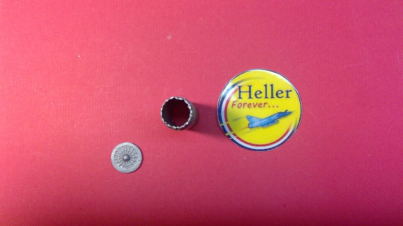

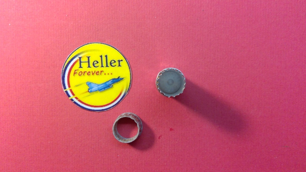

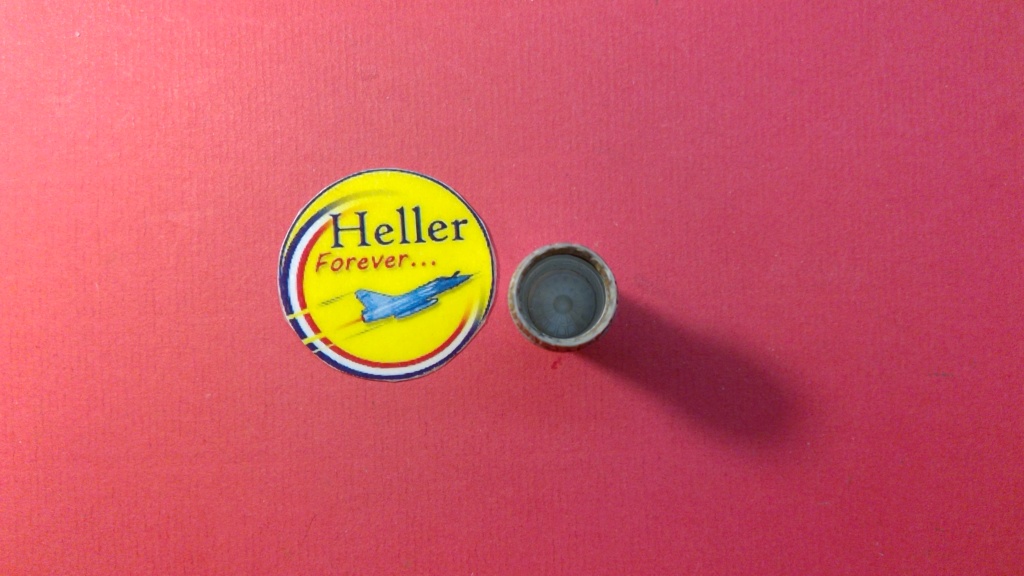

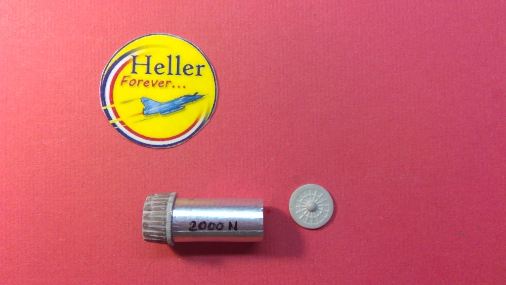

Message par Jacques Mar 27 Nov 2018 - 19:56
La conclusion du travail de ce week end ...
A la vue des photos, il ressort que la tuyère est plutôt sombre ...
DASSAULT MIRAGE 2000 N Réf 60321 - Page 3 Helle786
Je pars sur la couleur HUMBROL n°53 GUN METAL ...
DASSAULT MIRAGE 2000 N Réf 60321 - Page 3 Helle764
Ce qui une fois passée me donne cette teinte de base ...
DASSAULT MIRAGE 2000 N Réf 60321 - Page 3 Helle765
Avant de continuer, j ai repris au mastic le centre des renforts des plaques extérieurs ...
DASSAULT MIRAGE 2000 N Réf 60321 - Page 3 Helle766
La suite demain ...
