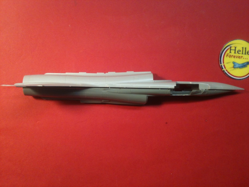

Comparatif des fuselages avec d abord la version bi place ...
HELLER est en bas, ITALERI en haut ...
Je suis partis du croupions car c est la meilleure base de départ pour se faire une idée des formes vu que l on on colle plus ou moins ...
Dès le pieds de dérive on voit le décalage ... Qui s amplifie en se rapprochant de la pointe ...
De dessous, HELLER est en haut ...
Nouveau décalage au niveau du logement avant du train ...
Et aussi on voit que l implantation de l aile va se positionner plus devant pour ITALERI ..

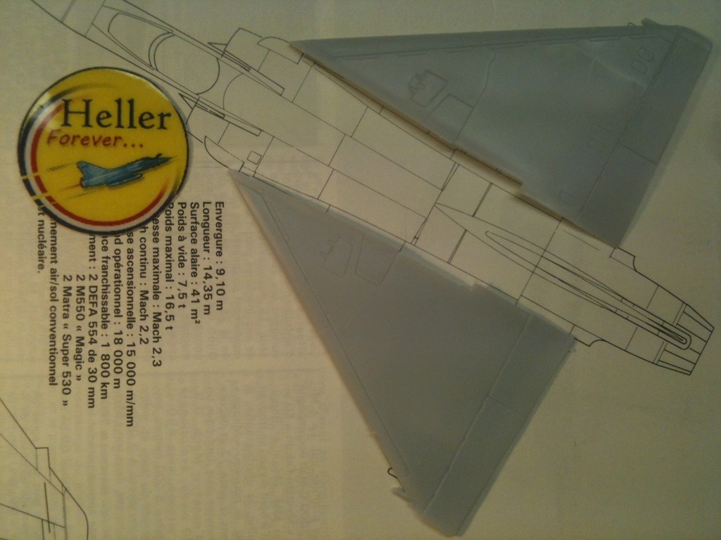

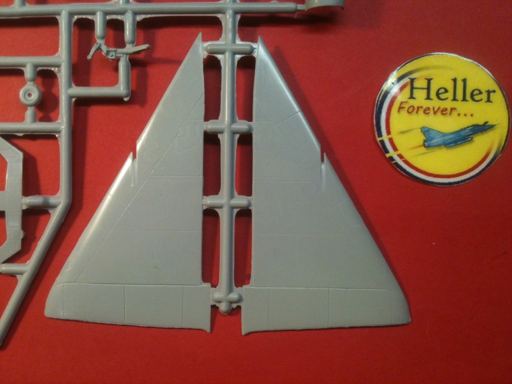

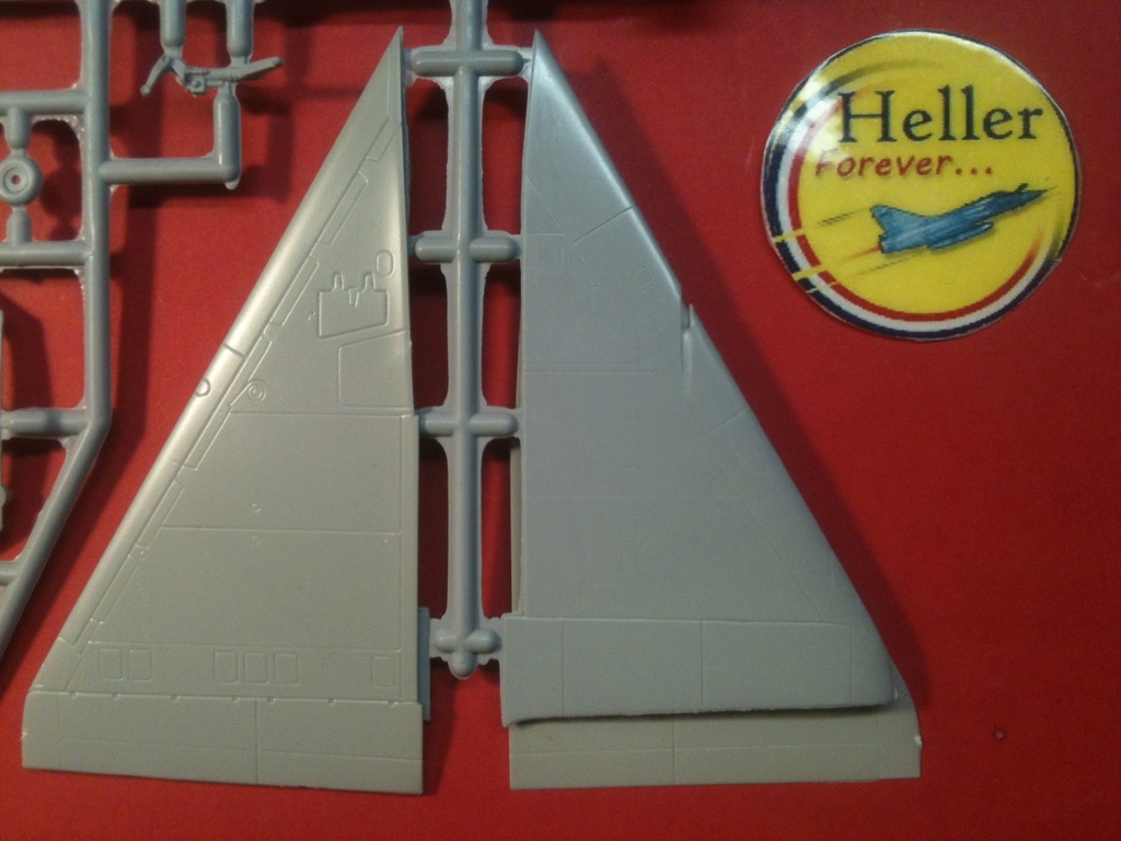

Voyons l aile ...
ITALERI est dessous ...
On vois déjà un décalage sur les élevons ...
Normal vu que le 2000 italien est en longueur, il faut rattraper le visuel ...

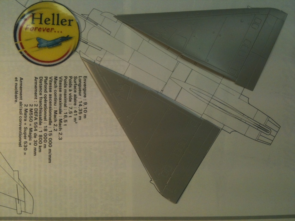

Une demi aile, HELLER est dessus, et l angle diffère ...
Vu en inverse ...
C est ITALERI qui est dessus et qui cache pratiquement en totalité HELLER ...
En positionnant les ailes les unes sur les autres rien ne correspondant et crée d énormément de décalages ...
HELLER est dessus ...
Heller est dessous ...

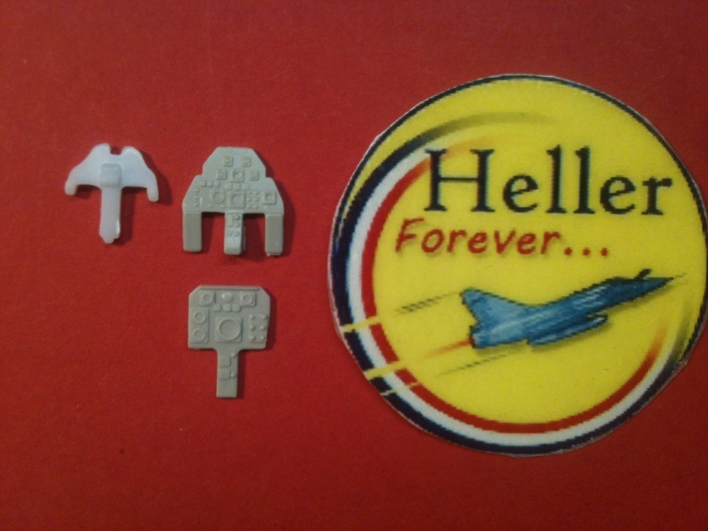

Passons au cockpit celui du monoplace ... Celui d ITALERI est en gris clair ...
L Armée de l Air devra recruté des joueurs de basket pour toucher les palonniers ...
De la gauche à la droite, HELLER B/N, HELLER C et ITALERI C ...
Les postes sont posés à partir de la cloison commune. Je n avais pas celui du D de chez ITALERI. Je peux supposer le même mal au moins sur l avant ...

Belle gravure pour ITALERI mais qui ne correspond à rien ... et il n y a pas bas dans le cockpit puisque les consoleS sont raccords sur le bas du tableau qui parait énorme chez ITALERI ...
Pas de 2ème tableau pour le NOSA chez HELLER car celui ci est positionné en épaisseur dans le fuselage ... C est pas le top pour ce coup là ...

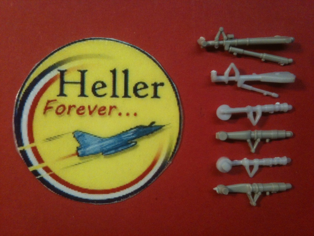

Le train d atterrissage ...
HELLER est sur la gauche ...
Avantage ITALERI sur ce coup ci avec 9 trous ( ou va se chercher le détail quand un gendarme a un doute ...
) et le détail des freins ainsi que des fûts de trains plus massifs et moins fluets ...
Par contre le train avant d ITALERI à plus de longueur ... ?
Implantation plus haute ?
Les trappes à un chouya prés c est idem, HELLER est peut plus fin en épaisseur ce qui semble plus juste ...
La sur-épaisseur peut se poncer ...

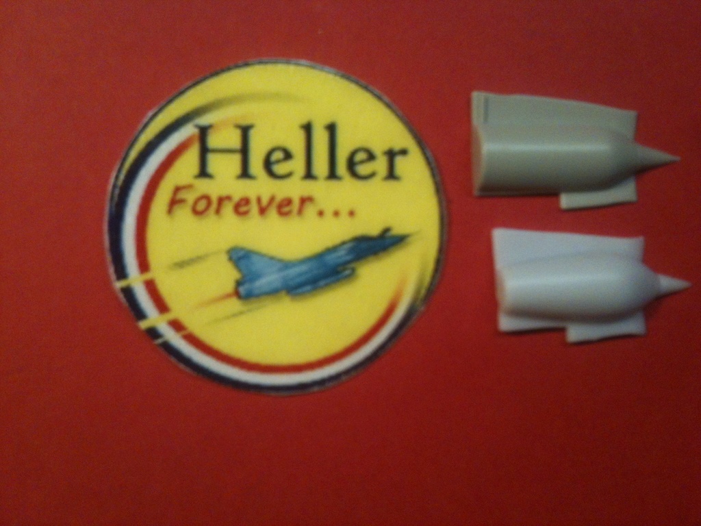

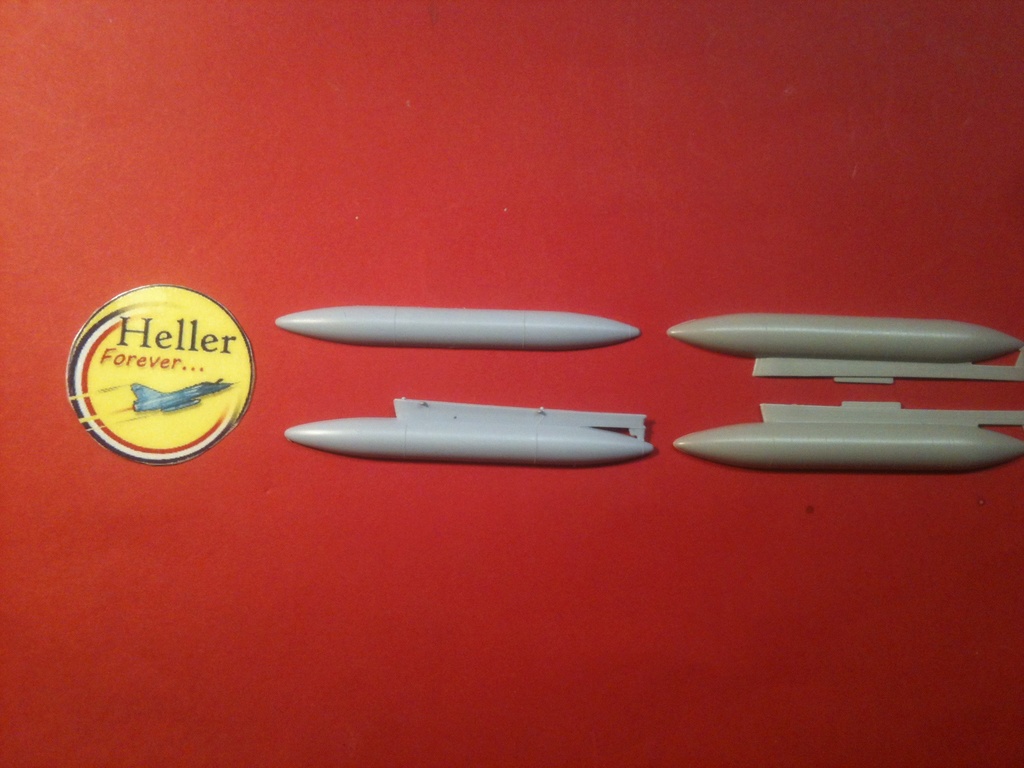

Le bidon central ...
De forme, ils semblent identique mais la poutre italienne est très longue ...
La aussi de grosses différences sur les volumes ...
HELLER est en gris clair.
Les supports ... ? du simple au double ... ?
Et les missiles ceux d HELLER semblent surdimensionné dans les ailettes ...

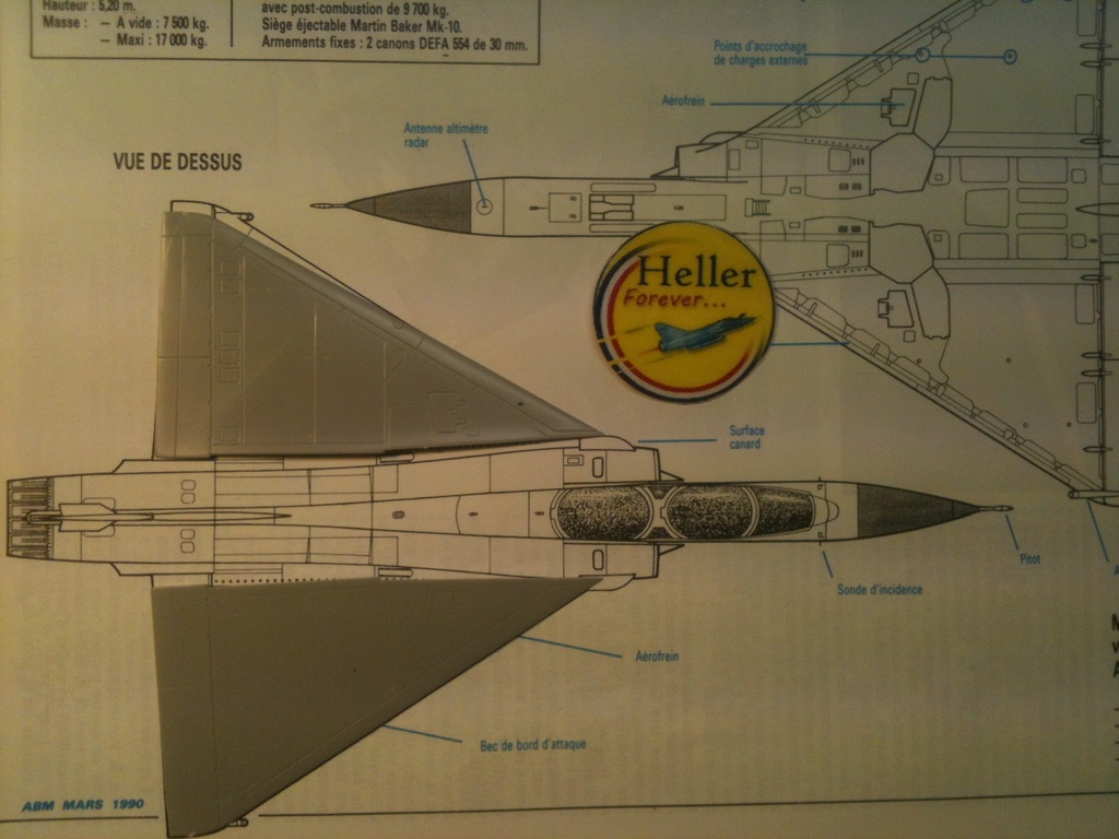

Je me suis appuyé concernant certains volumes sur 2 plans qui coup de chance sont aux 72 ...
Je ne garantis pas leurs justesses ... Et diffère un peu des 2 maquettes ...
Le 1er concerne un 2000 B et est tiré de la revue ABM n°1
Le B a le même profil que le N et D qui en sont extrapolés ...
ITALERI, les formes débordent ...
Si on éssaye de faire respecter le profil de l avant sur le bas ... Le haut déborde ... et en même temps replonge sur l avant ...
HELLER qui épouse plus au moins bien les contours ...
Le dessous de l avant parait plus ventrus ...

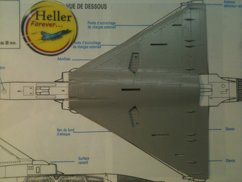

ITALERI est dessus ...
Si on pose les ailes au mieux ...
HELLER semble bon alors qu ITALERI rentre dans le fuselage ...
Et si on essaye d être au mieux ITALERI à un petit problème ...
Une aile complète, celle d HELLER, qui semble coller ...
ITALERI et ses manques ...

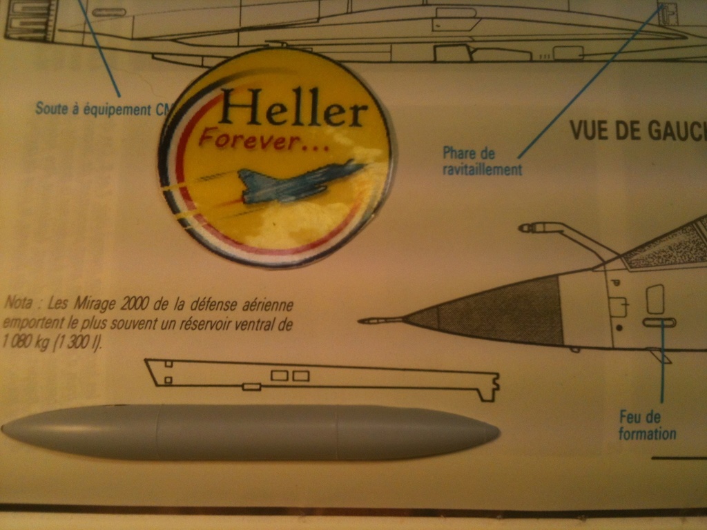

Retour sur le bidon central les formes sont justes ...
Pour HELLER ...
Pour ITALERI le support est sacrément long ...
J ai décalé exprès pour mieux voir la longueur.

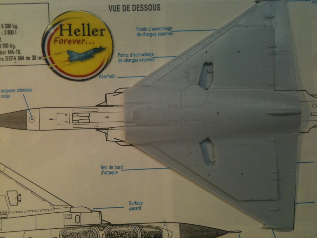

Pour la version mono, le plan est plus à caution, tiré du FANA n°173 lors de la sortie de la version opérationnelle ...
Le C de chez HELLER, l avant semble avoir du volume et la maquette un peu longue à partir du poste ...
ITALERI, le problème est amplifié de partout ... C est pire ...

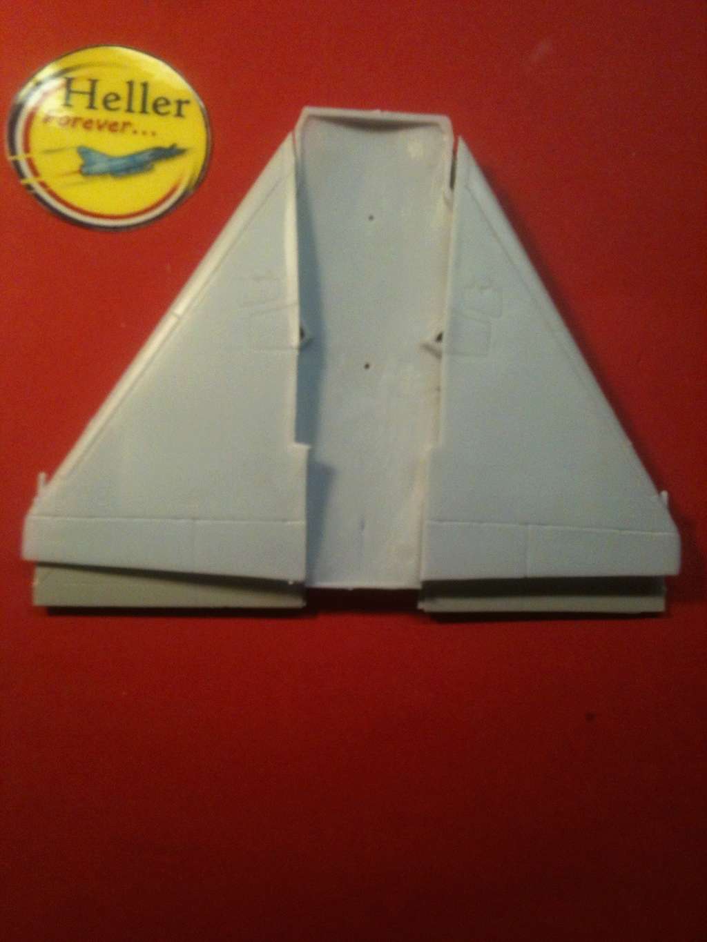

Les ailes,
HELLER est en bas ...
Celle d ITALERI pose toujours le même problème son angle ne colle à rien ... Si elle posée au mieux elle déborde et si on la positionne sur le bord d attaque, l arrière se décale ...
Pour HELLER pas grand chose à dire, elle suit bien le bien ...

Pour les perches rien de spéciale ...
Pour HELLER ...

Les ailes,
