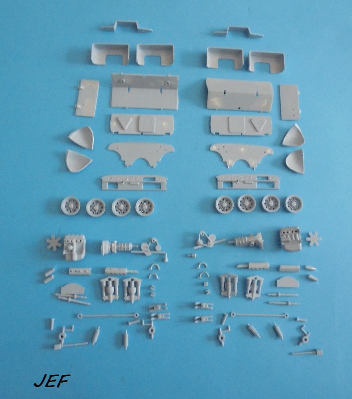

Préparation des caisses, châssis, jupe et capot AR, ainsi que les garnitures de portes..
un peu de mastic pour reboucher les pions de démoulage, deux petits creux sur le capot, et les extrémités de capot près de la baguette de toit
On n'est pas obligé de tout mastiquer sur le châssis, mais j'ai horreur des lignes de moulage et des traces de pions d'injection, même si il m'arrive d'en laisser involontairement..

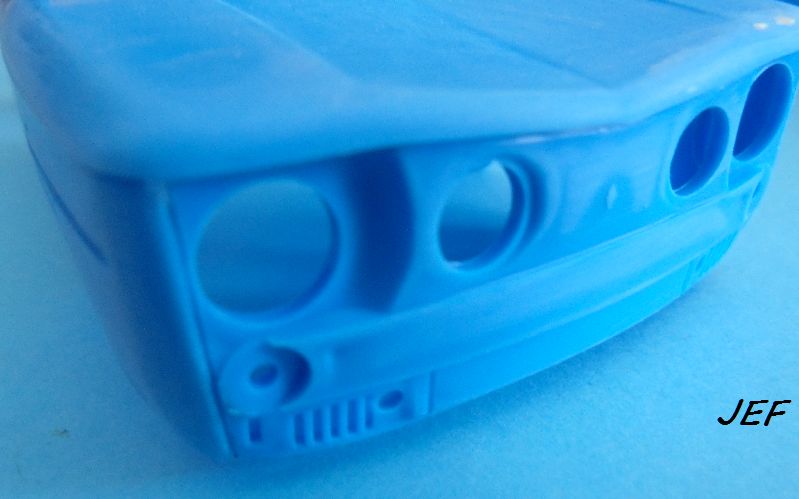

La jonction entre le masque AV et les ailes AV est représentée en relief, alors qu'elle est en creux à l'échelle 1.. On regrave donc !
RENAULT R8 GORDINI  Réf 80700  dans les 2 variantes Gord_010
ébarbage et masticage des autres pièces, un peu de casse sur un cardan et la tringle de direction, sans doute à la jonction de l'injection, mais réparation très facile...
RENAULT R8 GORDINI  Réf 80700  dans les 2 variantes Gord_012

Comme on peut le voir sur la troisième photo, les parties du bloc moteur sont collées, l'ajustement est très correct, de même que pour les parties de la boite de vitesse...

"La jonction entre le masque AV et les ailes AV est représentée en relief, alors qu'elle est en creux à l'échelle 1.. On regrave donc !"
Si on regarde bien la maquette
Il y a coté de l'emplacement des petits feux ronds  un retrait qui est à mastiquer ( il existait déjà sur les anciens moules ) On le voit bien sur la gros plan de Jef , il ne l'a pas encore bouché.

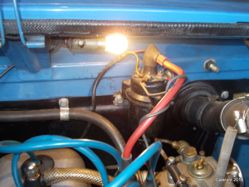

Jef si tu veux ajouter un détail sous le capot arrière outre le cric que l'on voit sur une des photos que j'ai mis dans la revue de kit , il y a l'éclairage  du compartiment moteur qui ne se trouve que sur les Gordini

Merci Gilbert pour ton aide, je n’avais pas vu le retrait sur le masque Av, la macro ça pardonne pas...
Merci pour la photo

Gilbert m'ayant fait remarquer qu'il restait deux déformations sur le masque AV, on rebouche ...
RENAULT R8 GORDINI  Réf 80700  dans les 2 variantes Gord_020
puis passage d'une couche bien grasse de Gunze Surfacer 500
RENAULT R8 GORDINI  Réf 80700  dans les 2 variantes Gord_022
et c'est reparti pour une séance de ponçage, c'est aussi lisse qu'une peau de bébé..
RENAULT R8 GORDINI  Réf 80700  dans les 2 variantes Gord_021

Voilà c'est tout bouché Wink , elles sont toutes comme cela à ces endroits .
(Sur les premiers moulages apparemment il y avait uniquement le creux sur la face avant )
