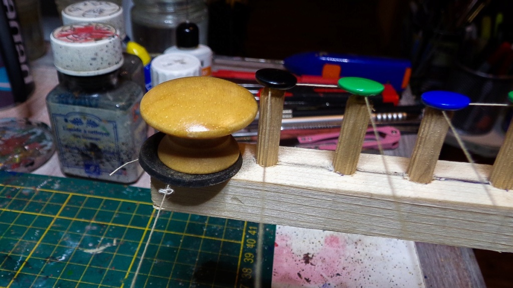

Je trouvais fastidieux de cirer pas plus de 2 mètres de cordage à la fois, sachant qu'il faut dans les 100 à 150 m pour une maquette standard au 1:200.
Cirer, une fois tout en place n'est pas facile à cause des accès (pour moi en tout cas).
N'ayant pas trouvé de solution toute faite, j'ai sollicité mon neurone...
Alors j'ai eu une idée simple (j'espère ne pas faire de doublon) que je vous présente.
Pouvoir cirer, en même temps, dans les 20 m. Ce qui ne fait plus que 7 à 8 opérations au lieu de 80 ou 90...
Des matériaux de récupération et en stock à l'atelier.
Latte (dans mon cas déjà rainurée chute d'une ancienne étagère) de 1.4 m env.
2 tasseaux
des chevilles de 6 mm de Diamètre
2 vis
Des punaises (arrêtoirs)
2 boutons de porte et rondelle caoutchouc pour le début et la fin de fixation
Le tout ressemble assez à un un "Gaffophone" :P
Voici la bête:
2 à 3 cm d'entre axe pour les chevilles, ce qui laisse de la place pour passer le cirage au chiffon, même avec mes gros doigts!
Le bouton arrêtoir et sa rondelle (plomberie) au début et à la fin du banc
2 tasseaux
2 vis
Voici la bête:

Question d'un ignorant qui n'a jamais fait de bateau. le fait de cirer apporte quoi au cordage?
paul-m- Expert
Messages : 5029
Re: Banc pour cirer les cordages ...
Super astuce que ce gaffophone :D
juste une question : tu cires avec quoi ? cire d'abeille ?
lagaffe92- Expert
Messages : 5585
Bonjour Paul,paul-m a écrit:Question d'un ignorant qui n'a jamais fait de bateau. le fait de cirer apporte quoi au cordage?
Le fil a une fâcheuse tendance à être pelucheux et donc, à avoir un aspect désagréable et peu réaliste (surtout avec les images "macro").
Tous les fils que j'ai testé ont, plus ou moins ce problème. En les cirant (1 à 3 couches de cire d'abeille) cela atténue fortement le défaut.
"Voili, voilo"
Amitiés,
Daniel

lagaffe92 a écrit:Super astuce que ce gaffophone :D
Ah! Salut lagaffe!
Woui, je n'ai pas résisté, étant également Fan du gars au pull vert (Franquin = génie), de le placer!
Cire d'abeille, oui. Genre "Liberon" (disponible un peu partout, "m'enfin").
Amitiés,
Daniel

Cela évite au fil de pelucherpaul-m a écrit:Question d'un ignorant qui n'a jamais fait de bateau. le fait de cirer apporte quoi au cordage?

Bonjour Eric,Eric a écrit:Ingénieux. Bravo.
Avec mon côté curieux, j'aurais tenté de plonger la bobine entière dans la cire liquide et tiédie.
Peut-être un fiasco, car la pression de bobinage du fil empêche éventuellement la cire de pénétrer au cœur de la bobine.
Peut-être une réussite, car par capillarité la cire gagne l'ensemble de la bobine.
Je ne saurais jamais, car les voiliers ne sont pas dans les catégories de maquettes que je monte.
Encore bravo pour ton système et pour la belle maquette que tu es en train de nous faire, une nouvelle fois.
Eric:D:D:D:D:D
Merci.
J'avais essayé ce que tu proposes (pas tiédie mais chaude - four à 60°). Mais bien que la pub du produit dit: "non collante", et bien si, ça colle (avant séchage)!!!
Le trempage complet de bobine fonctionne assez bien pour teinter le fil avec du marc de café ou du thé (pas tout à fait homogène, mais c'est un plus).
Tu fais allusion à la maquette que l'on aperçoit? Et bien figure toi que ce n'est que Le Royal Louis que je recommence presque entièrement suite à un accident domestique...
Mon épouse, trouvant que le verre de mon présentoir n'était pas assez translucide, a voulu y remédier et a tenté de soulever... Tu devines la suite...
Il lui échappe et écrabouille tout le gréement, les mats, tout ce qui peut l'être... Son commentaire (en pleurs)? "Je ne pensais pas que c'était aussi fragile que ça"!!!!!!!
Amitiés,
Daniel

Pour la teinte du cordage avec du café ou du thé, c est justement ce coté aléatoire qui prime ...
Messages : 32893
Bonjour Jacques,Jacques a écrit:Pour la teinte du cordage avec du café ou du thé, c est justement ce coté aléatoire qui prime ...
Exactement, c'est ce que je dis plus haut.
Le thé me semble même plus approprié que le café.
Amitiés,
Daniel
