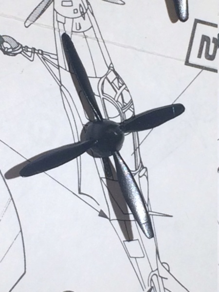

Alors mes premiers pas sont assez rapide entre hier et aujourd'hui
Inspection cellule, peinture cockpit,puit de train, planche de bord, séchage
montage cockpit, hélice, aile et collage du fuselage...
jusqu ici tout va bien.

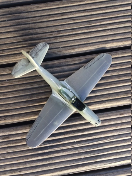

J'ai bien avancé sur la cellule (c'est pas dur non plus vu la maquettte
), avec mise en croix et ponçage,ajustage de la cellule, peinture des hélices et pneu.
attention au dièdre de l'aile, il faut poncer le raccord du karman de fuselage (sur mon exemplaire). J'ai poncé les portes de train également

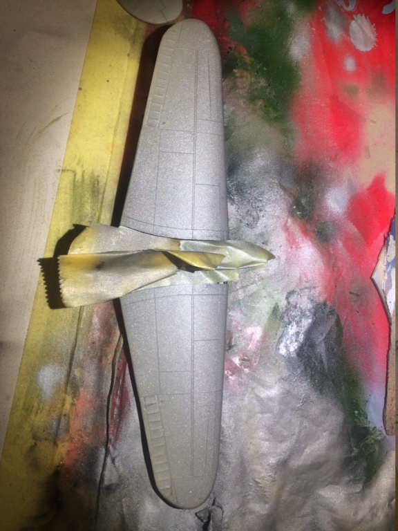

Mise en croix de la cellule et ponçage, à part la partie arrière du cockpit qui a un dénivelé, ca s'emboite bien, un minimum de mastic utilisé, je veux pouvoir conservé la gravure au max.
voulant faire trop bien, j'ai voulu faire un jus noir pour renforcer les détail de la gravure et j'ai un peu "fondu" les ailerons entoilé de l’empennage horizontal.
j'ai utilisé du diluant synthétique universel, c'est visiblement trop aggresif pour le plastique, si quelque un connais un diluant moins puissant, je veux bien connaitre.
Maintenant c'est stand-by, j'ai commandé une nouvelle verrière thermo de chez falcon chez Hannants, je l'attend...
les trains et route sont peintes grosso modo, mais j'avoue il me faut que je me trouve une loupe, parce que la c'est chaud pour voir net mouhahah.
