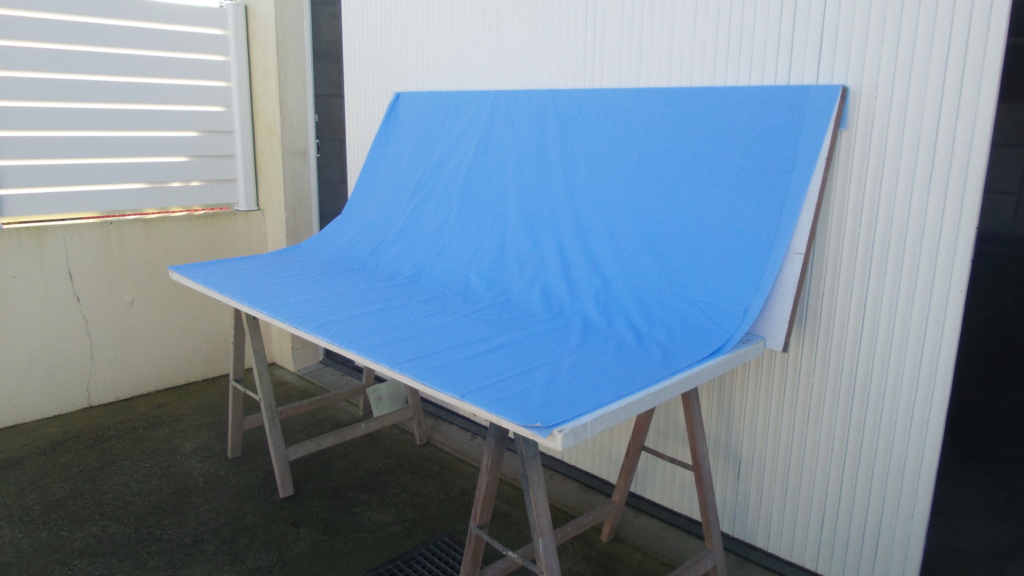

Bonjour à tous: certain d'entre vous m'avaient demandé comment je faisais mes photos, la réponse est très simple.
Dans un environnement clair mais pas de soleil; deux tréteaux  un planche posé sur les tréteaux et une posé verticalement légèrement incliné
un tissu de la couleur qui convient posé en arc de ciel  et le tour est joué
Un photographe m'avait  proposé cette technique pour ne pas avoir d'ombre entre deux tissus.
voir photos

J'utilise fréquemment cette technique, avec une variante si la luminosité est insuffisante: je dispose une lampe de bureau de chaque côté du plateau, légèrement en avant de la maquette à photographier. La température de couleur qui donnera un rendu plus ou moins jaune en fonction du choix des ampoules est sans grande importance puisqu'on pourra corriger sans peine la balance des blancs, soit en réglant directement sur l'appareil lors de la prise de vue, soit lors du traitement de l'image sous photoshop.
Le zoom calé à 35mm (en numérique, ce qui correspond à 50mm en argentique, soit grosso-modo l'oeil humain) au minimum pour éviter de déformer les perspectives, je règle mon boîtier en mode priorité ouverture et pour avoir une grande profondeur de champ, donc une image nette de l'avant à l'arrière du sujet, je ferme le diaphragme au maximum.
On peut aussi avoir un excellent éclairage au moyen d'un flash externe avec déflecteur, ce qui évite les ombres violentes et trop contrastées qui nuisent à la lisibilité de l'image.

J'ai oublié un élément important: utiliser un trépied pour ne pas avoir de "bougé" durant les poses longues, corollaires d'un diaphragme fermé Embarassed

Personnellement en plus du pied, j'utilise le retardateur  Wink
