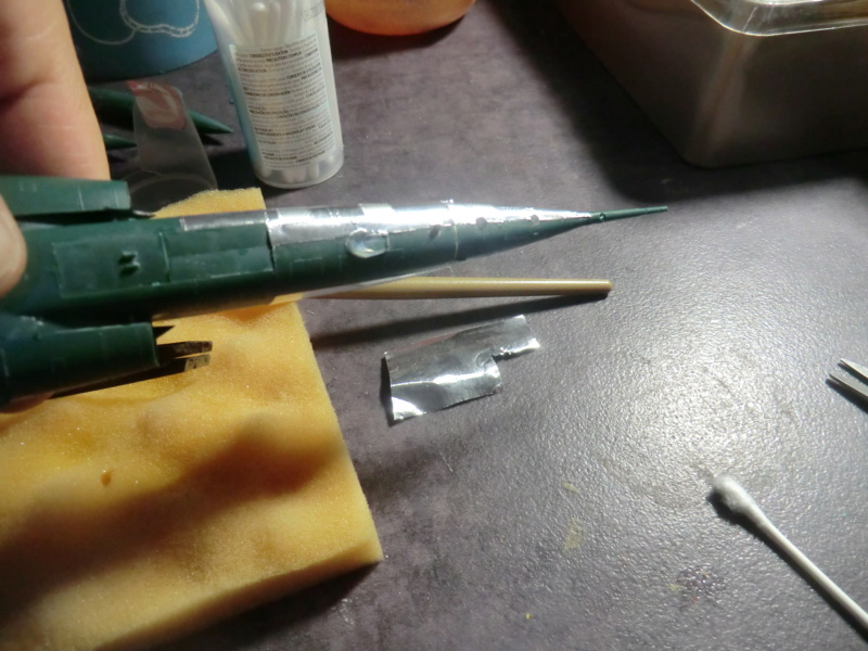

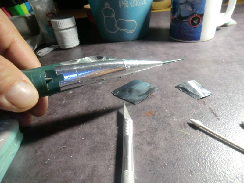

comme c'est mon 2 ém,j'ai aquis un peu d'éxpérience, avec l'Alu,faut étre trés concentré,le moindre gestes de travers et tu recommence!
des lames de cutter neuvent aussi! logique.
du papier Alu assez résistant,pas du bas de gamme à 1 euro,trop fragile, Evil or Very Mad
et coller de petite surface...
DASSAULT MIRAGE IV A tout Alu Réf 80351 Mirage23
avec un pinceau,j'encolle juste la surface et je laisse sécher env 10 mn( faut tater)puis je colle large,et aprés je coupe une fois "sec"
DASSAULT MIRAGE IV A tout Alu Réf 80351 Mirage24
ça n'empéche pas de mastiquer avant sinon,ça se véra à travers l'Alu

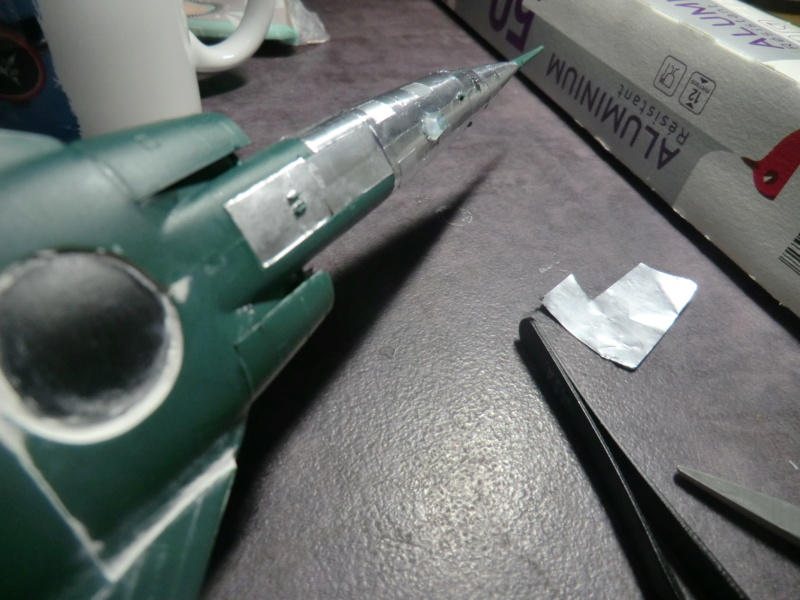

j'enleve une trappes,pour retourner l'Alu coté mat.
DASSAULT MIRAGE IV A tout Alu Réf 80351 Mirage29
mais si votre découpe est pas d'équerre,vous aurez un jour en le retournant,donc,le mieux,c'est de prendre un morceaux neuf
DASSAULT MIRAGE IV A tout Alu Réf 80351 Mirage28

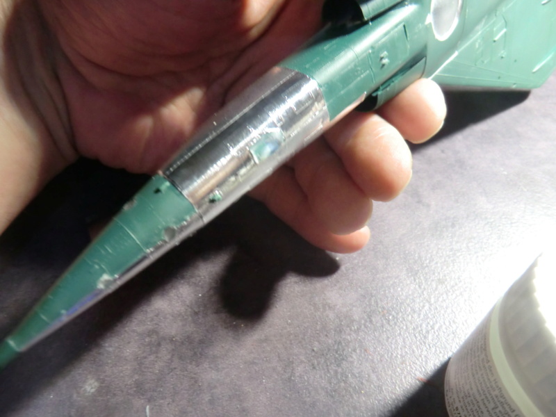

c'est plus joli
DASSAULT MIRAGE IV A tout Alu Réf 80351 Mirage30

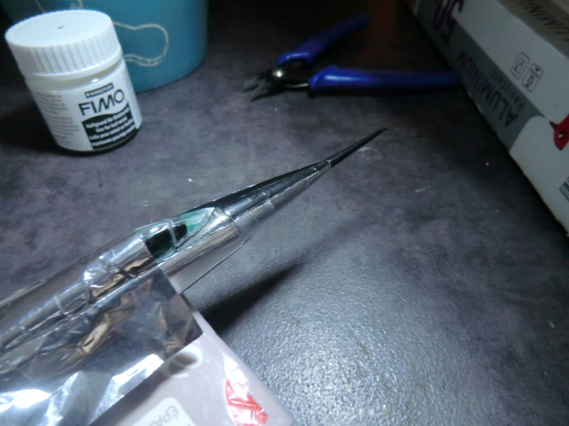

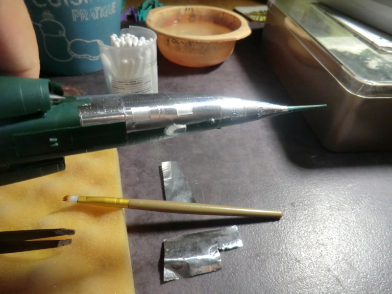

le nez est une partie trés compliqué à faire avec son arrondis conique
DASSAULT MIRAGE IV A tout Alu Réf 80351 Mirage31
DASSAULT MIRAGE IV A tout Alu Réf 80351 Mirage32

j'ai du ruban Alu Adhésif pour gaine de ventilation,c'est cool pour faire ça,mais,le défaut,
c'est son épaisseur.
son avantage,c'est déja collant,donc,gain de temps,mais en sensation de pose,c'est deux choses
différentes.Pour avoir pratiqué les deux,je préfére l'Alu Alimentaire,plus contraignant,certe,mais
plus agréable à travailler.

DASSAULT MIRAGE IV A tout Alu Réf 80351 Mirage49
DASSAULT MIRAGE IV A tout Alu Réf 80351 Mirage50
DASSAULT MIRAGE IV A tout Alu Réf 80351 Mirage51
DASSAULT MIRAGE IV A tout Alu Réf 80351 Mirage52
DASSAULT MIRAGE IV A tout Alu Réf 80351 Mirage53
voilà,aprés 2H30 de plaisir,pas sûr qu'avec 33°  affraid ,annoncé,je puisse faire plus aujourd'hui...
