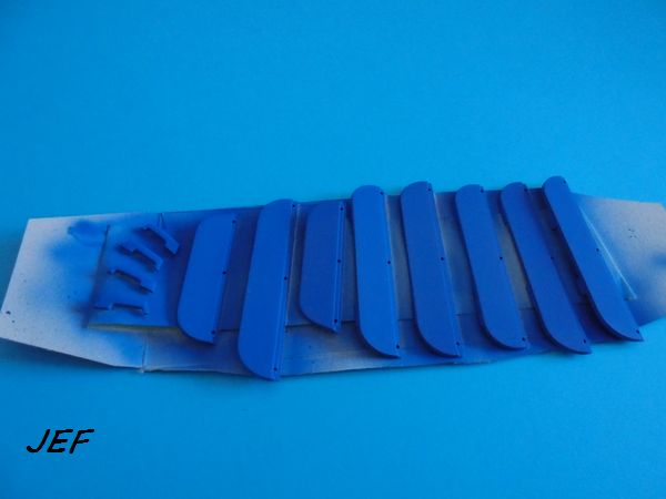

Beaucoup critiquent, sans doute à raison, la peinture Heller.
Ayant pas mal de pots, étant souvent embêté pour la dilution, j'ai enfin trouvé un diluant qui pour moi est parfait, la peinture se passe bien , se tend bien, l'aéro ne se bouche pas.
le diluant est de marque Prince Auguste, le 061 ( GM pour grand modèle )
j'ai secoué la bouteille de façon à montrer que ce n'est pas que de l'eau...
Ces peintures ont quand même la qualité de bien se tendre, de bien sécher, d'avoir un bel aspect mat.
Certains tentent de diluer à l'alcool, je pense que cela contribue aux grains, les peintures séchant déjà très rapidement, l'alcool volatile va contribuer à accélerer le séchage, dans la buse..
Assemblant une Simca 1000 au 1/8, je reprends la plupart de pièces..
voici quelques photos de pièces repeintes aux acryliques Heller

C'est bon à savoir, merci Jef

Mais de rien, les différents tests m'amènent à cette solution ( dans les deux sens du terme... )

j'avais testé le diluant PA avec les petits pots inclus avec les kits et j'en avais été également satisfait

bonsoir à tous , je cite notre ami JEF37
et je suis entièrement d’accord avec ce qu'il dit plus une peinture sèche vite moins elle se tend
et je le remercie du tuyau car comme beaucoup j'ai pas mal de pots de peintures Heller que je resservais uniquement pour de petites touches , et je vais essayer son truc dés que possible après achat de ce diluant
car pour ma par je n'utilise que des peinture Humbrol ou Revell une occasion de voir autre chose
surtout que mon jeune fils fait aussi des maquettes et je pense que ces peintures doivent être moins toxique à respirer

Je l'utilise également pour l'acrylique. J'en suis pleinement satisfait.
J'utilise également le nettoyant et l'apprêt de cette marque. Super produits.
Je nettoie d'abord le plus gros à l'alcool et je termine avec le nettoyant PA qui lubrifie un peu l'aéro. Ainsi, il est fin prêt pour l'utilisation suivante.

De mon côté, avec les Heller et certaines acryliques, je dilue au fluidifiant Liquitex. Cela dilue et n'atténue pas les couleurs.

J'ai ce produit, c'est madame qui s'en sert pour son bricolage. Peux tu me dire à combien tu dilues la peinture pour l'aérographe.

Entre 50 et 100% en fonction de la fluidité de la peinture de base.

Le truc c'est que la peinture n'adhère plus sur les parois du godet.Dés que c'est le cas ta dilution est correcte.

Tout à fait Bruno.@Virtualrush a écrit:Le truc c'est que la peinture n'adhère plus sur les parois du godet.Dés que c'est le cas ta dilution est correcte.
